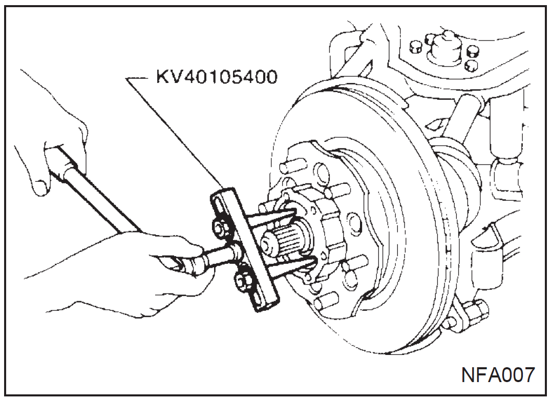

Jetzt muss ich noch das Traggelenk vorne unten links tauschen, dazu muss man ja einiges ausbauen. Nun wär meine Frage mit welchem Werkzeug öffne ich am besten die große Mutter die über dem Radlager ist? Laut WHB braucht man dafür ein Spezialwerkzeug, das ich aber nirgends zum Kauf finde. Hat hier jemand einen Rat für mich?

Um das Traggelenk zu tauschen, musst du eigentlich nicht ans Radlager - zumindest bei den 2,7 Liter Dieseln und den Benzinern nicht.
Da wird der Sprengring der Antriebswelle ausgebaut und die Radnabe nach außen vom Auto weg gehoben.

Was für ein Spezialwerkzeug?? Das sind doch oben 4 6er Schrauben und unten eine große Mutter mehr nicht.
Schaue morgen mal und mach Bilder, habe das Ganze gerade auseinander.

@liebling: Danke erstmal! Glück gehabt, dass ich die Sicherungsmutter vom Radlager nicht aufmachen muss - erstmal.
@THF: ebenfalls Danke und ebenfalls tolle Autos! Meiner ist BJ 05/2004 und hat 198.000km runter, die beiden Getriebe 125.000km. Das Traggelenk ausbauen ist kein Thema, wie du sagst sind nur die 5 Schrauben. Ich dachte erst nur, dass ich die Sicherungsmutter vom Radlager auch abnehmen muss um die Nabe nach außen wegheben zu können.
Im WHB steht zum Öffnen der Sicherungsmutter vom Radler: Werkzeug: KV40105400. Wie habt ihr die Sicherungsmutter vom Radlager geöffnet? Und was habt ihr bisher an euren Terranos gemacht?

Die Radlager halten in der Regel sehr lange. Ich musste da bisher gar nicht ran. Würde gegebenenfalls versuchen, mir so ein Spezialwerkzeug selbst zu basteln.

Die Mutter bekommst Du auch mit einer gekröpften Sprengringzange auf, ich baue mir aber gerde auch ein Werkzeug dafür,
ist dann beim anziehen des richtigen Drehmoments einfacher.
