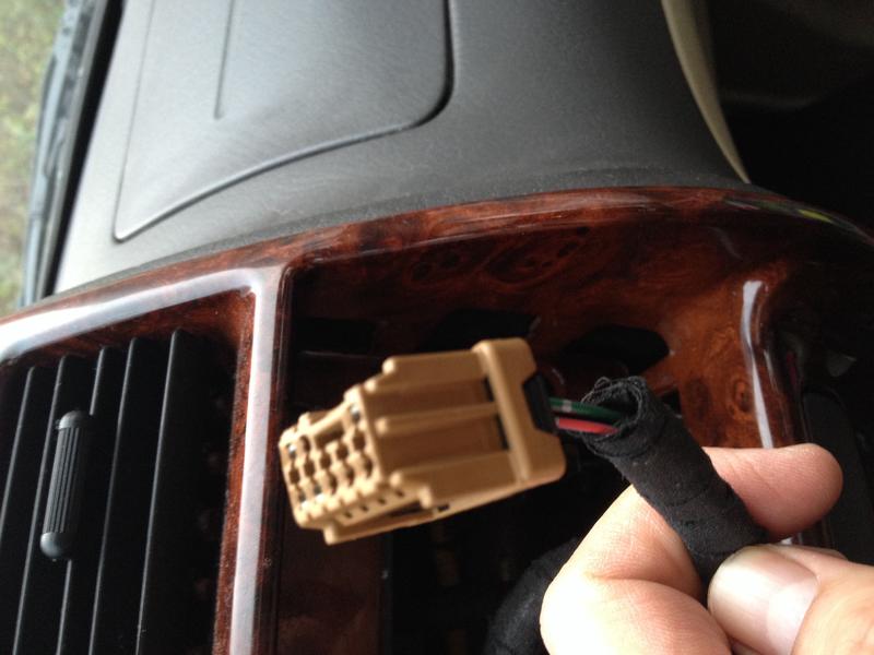

BeitragVerfasst am: 17.12.2016 17:07:30    Titel:
Hallo zusammen,
ich verzweifle hier langsam und benötige wirklich dringend eure Hilfe.
Nachdem ich den zweiten Warnblinkschalter bekommen habe, dieser einfach auseinandergefallen ist, da geklebt, flippe ich hier bald aus.
Dass der Schalter nicht an den Stecker passt, auch nicht wie bei den o.g. Bildern, kommt hinzu.
Gibt's hier einen Adapter, welchen Schalter braucht man, ich hab bald n Lager für den Terrano wie die Ludolfs!!!
Daher bitte ich euch ganz dringend um Hilfe...ist mein originaler brauner Warnblinkstecker falsch, habe ich immer die falschen warnblinkschalter oder oder oder.
Anbei ein Foto zur Veranschaulichung.
Danke vielmals.

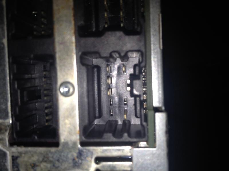

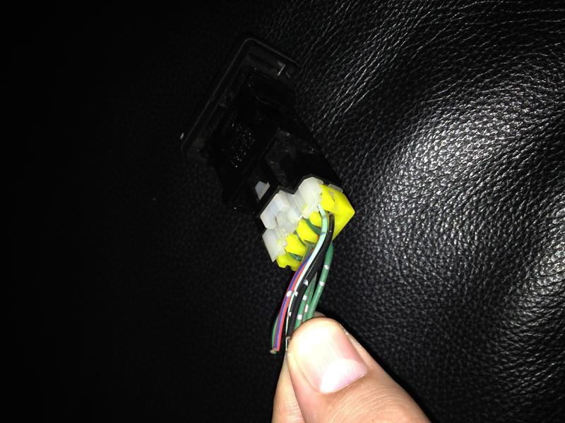

BeitragVerfasst am: 17.12.2016 17:17:31    Titel:

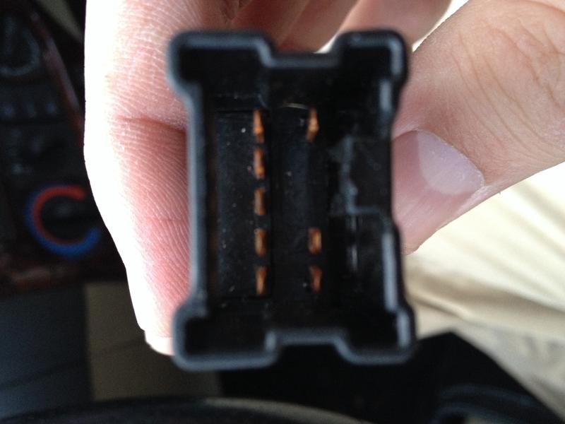

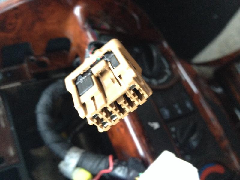

Hier der Stecker vom Radio:
und vom warnblinkschalter:
Wie soll das passen?
(Und in den anderen Stecker, weiter oben, schon mal gar nicht)
Bitte um Hilfe!!!!!!!!!

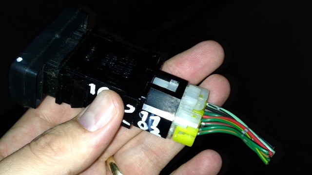

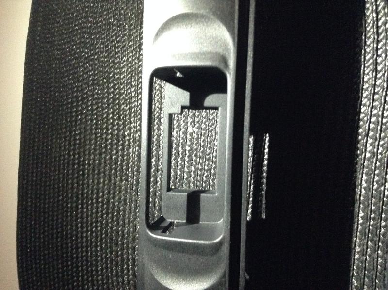

BeitragVerfasst am: 20.12.2016 08:08:11    Titel:

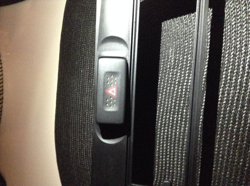

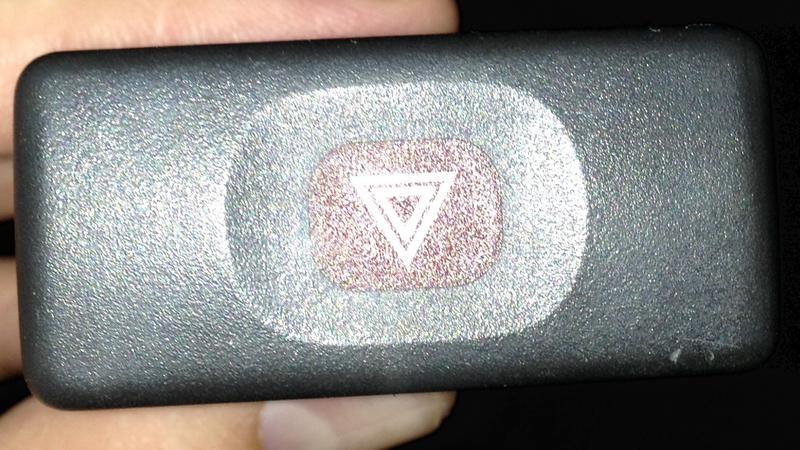

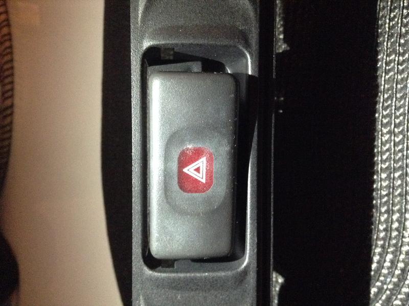

Ich habe beide Schalter.
Den "Alten" und den nach dem Facelift, beide passen auch in die Blende. Der Alte hat etwas mehr Platz an den Seiten, auch wenn er hier nicht hingehört, würde er passen. Trotzdem passen leider beide Anschlüsse nicht an meinen vorhandenen Stecker, (braun, siehe Bilder) das ist das Problem.
Auf den Primera P11 bin ich auch schon gestoßen, sieht jedoch genauso aus wie der Schalter, den ich habe, Anschluss scheint der Gleiche zu sein. Muss ich am Stecker etwas "feilen", damit es passt? Möchte ich eig. Nicht machen, doch will ich endlich dieses Loch stopfen.
Habe auch gelesen, dass mit wenig Arbeitsaufwand die Blende vom Toyota Corolla passen soll, dann ist zwar das Radio drin, doch der Warnblinker fehlt.
Das ist echt ätzend!!!
Hier mal drei Bilder - der neue Schalter schaut etwas heraus, da ja gebrochen, der Neue sollte bereits unterwegs sein.
