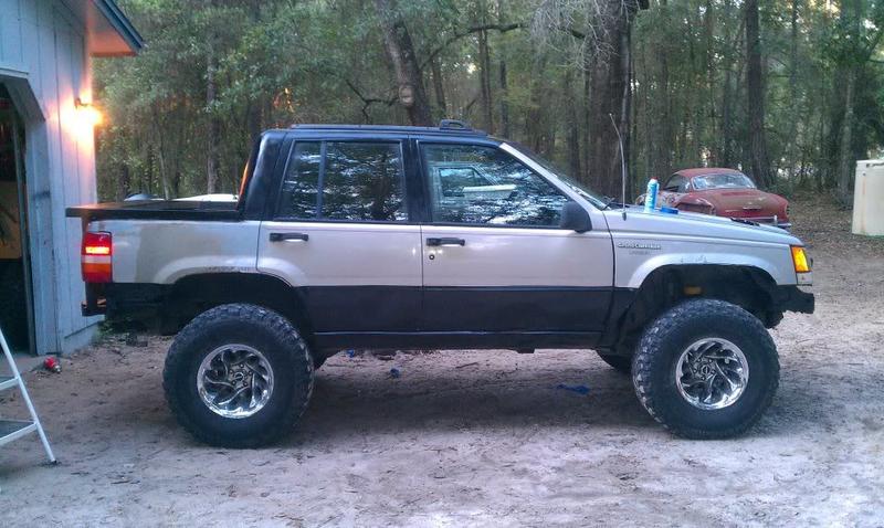

Dann ist ja diesen Winter noch der Umbau zum Pick up geplant .
So in etwa
