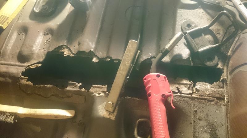

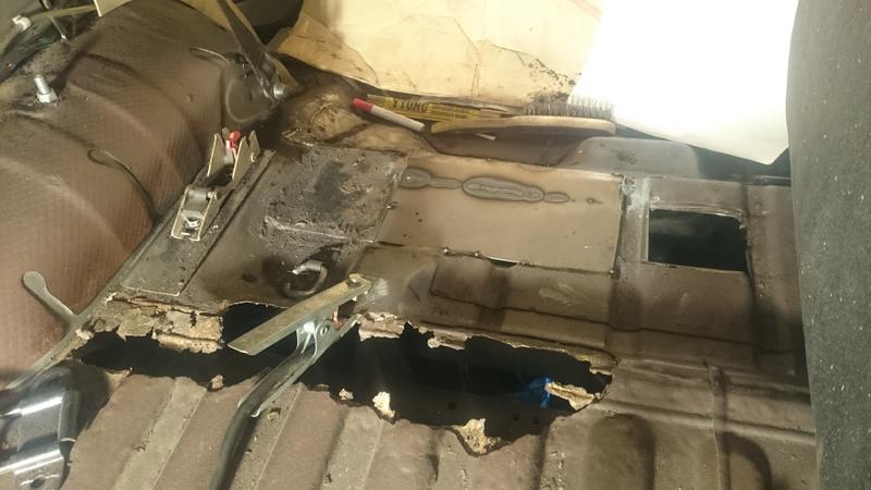

bin ziemlich neu in der Offroad Szene und habe mir diesen Sommer einen Nissan Terrano II Bj. 2001 gekauft. Leider hat auch diese Exemplar das ein oder andere Rostloch. Hau mich, ich bin der Frühling Die Löcher unter der Rücksitzbank habe ich bereits zugeschweißt.
In der Mitte des Kofferraums sind vom Werk aus zwei Metallplatten überlappend zusammengeschweißt. Diese Überlappung ist fast auf der gesamten Breite durchgerostet und bildet nun einen schönen, ca 5 cm großen Spalt in meinem Kofferraumboden. (siehe Bilder)
Meine Frage ist nun wie genau ich diese Überlappung wiederherstellen muss und ob ich die Sicken, welche meiner Meinung nach zur Versteifung der Bodens dienen, nachbilden muss. Damit der TÜV Prüfer auch glücklich ist....

Ich habe kleine Wölbungen mit der Abkantbank vorgebogen und dann beim Schweißen reingedengelt. Es gibt auch Leute hier im Forum, die sich ganze Bodenbleche aus Spanien besorgt haben. Bei den alten Tarranos ist ja meist alles zusammengerostet. Deshalb reissen 50% der Schrauben ab und müssen dann ausgebohrt werden und die anderen 50% müssen abgeflext werden. So werden die 4 Schrauben des Tanks mal schnell zur Wochenendebeschäftigung.

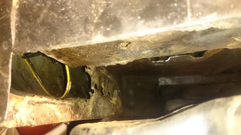

Tank war anders als erwartet echt einfach auszubauen. Darunter hat sich natürlich noch mehr Rost offenbart...
Zum Glück schaut der Tank noch gut aus. An manchen Stellen ist der Lack runter. Da würd ich einfach Owatol Öl drauf Pinseln und dann den kompletten Tank mit Unterbodenwach einpinseln.
Hab mich jetzt doch gegen ein Abkanten der Sicken entscheiden und werden stattdessen einfach ein dickes Blech auf Stoß einschweißen.

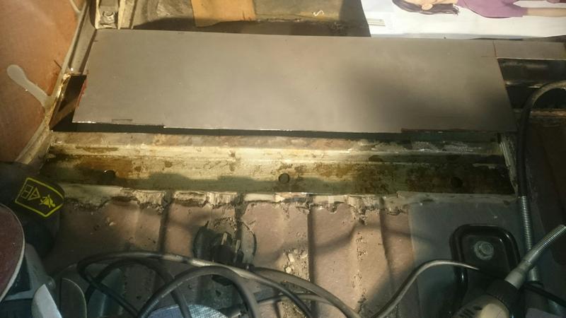

Konnte gestern weiterarbeiten. Hier der aktuelle Stand:
Werde das Blech an den Querträger welcher unter dem Kofferraumboden verläuft, anschweißen. Dadurch sollte (hoffentlich) genug Stabilität gegeben sein dass es auch ohne Sicken funktioniert.
Hab leider noch weitere Rostlöcher entdeckt... Einmal am "Wartungsdeckel" des Tanks und auf der anderen Seite an der Zurröse.
Das arbeiten macht bei den Temperaturen leider keinen Spaß mehr Hau mich, ich bin der Frühling
Wenn die Löcher geflickt sind geht es erst nächstes Jahr weiter. 3 Karosserieaufnahmen müssen noch geschweißt werden...Solang wird alles mit Owatrol und Fluid Film konserviert und gebetet dass nicht noch weitere Löcher auftauchen.

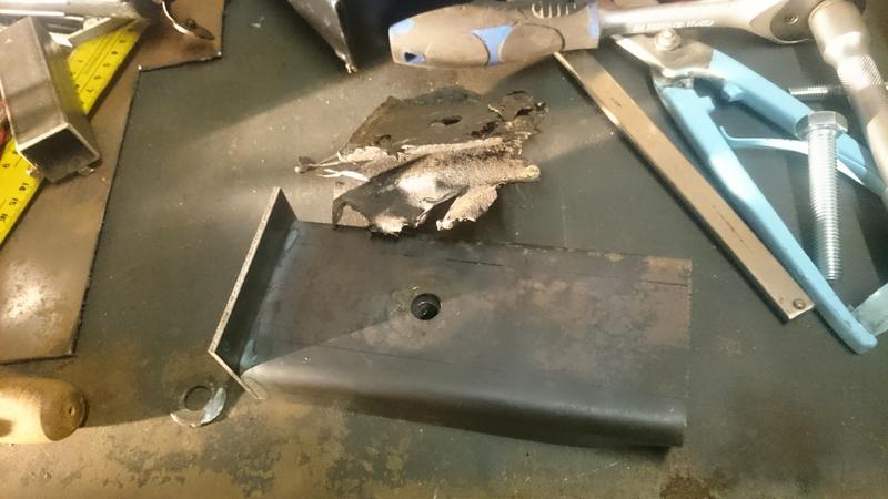

Alten Bolzen abgeflext, Karosserie angehoben und die vergammelten Überreste der alten Aufnahme rausgezogen. 3mm Blech gekantet und Mutter aufgeschweißt. Am Donnerstag kommt sie dann rein.
