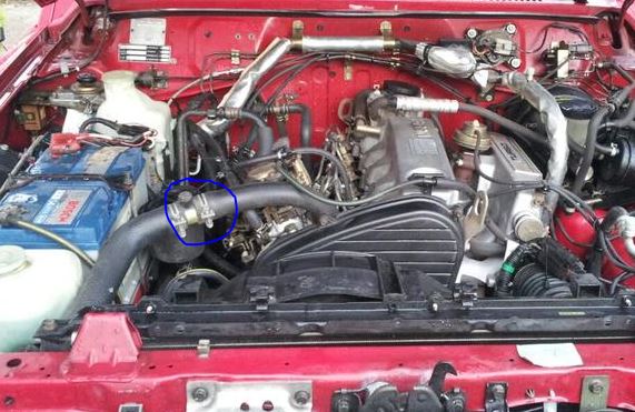

Möglichkeiten:
Wasserstandsmessung:
Am eingekreisten Entlüfterstück ein Kabel anbringen, ein zweites am Motorblock, elektrischen Widerstand messen - wenn dieser schnell stark ansteigt, fehlt Wasser. Leider ist das recht abhängig vom Kühlwasserzustand, also Menge Kalk, Frostschutzgehalt und so weiter - man müsste also die Widerstandsänderung auswerten und bei schnellem Anstieg Alarm schlagen.
Druckmessung:
Druckgeber z.b. auch an der markierten Stelle anbringen, wenn der Druck bei Fahrt plötzlich abfällt, dann ists Wasser auch raus. Problem: Bei kaltem Motor ist Druck auch immer Null und dann piepst es genauso.
Temperaturmessung an alternativer Stelle: Öltemperatur oder direkt auf den Block, abseits von Wasserkanälen aufgeklebter Temperatursensor warnen auch, wenn was mit dem Kühlwassersystem nicht stimmt. Leider relativ träge, wird erst dann ansprechen, wenn schon eine gewisse Überhitzung eingetreten ist.
Niveaumessung im Ausgleichsgefäß
Machen viele moderne PKW ja genauso. Vielleicht lässt sich da was ausbauen und verwursten?
