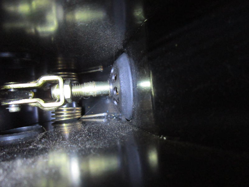

Unter Umständen hast du damit die Auswirkung, aber nicht die Ursache instandgesetzt. Wenn sich der tote Gang des Bremspedales über einen längeren Zeitraum verändert, gibt es mehrere Möglichkeiten:
-Ablagerungen Manschettenabrieb im Hauptbremszylinder
-Aufgequollene Manschetten im HBZ lassen die Bremsschubstange nicht mehr ganz bis zum Anschlag zurückgleiten
-Schwergängigkeit der Bremspedallagerung
-Verdrehen der Bremsschubstange aufgrund einer gelösten Kontermutter
Die letzten beiden Möglichkeiten können optisch von unten geprüft werden:
Ergänzend dazu würde ich die Bremssattelführungen reinigen und mit Kupferfett pflegen.
