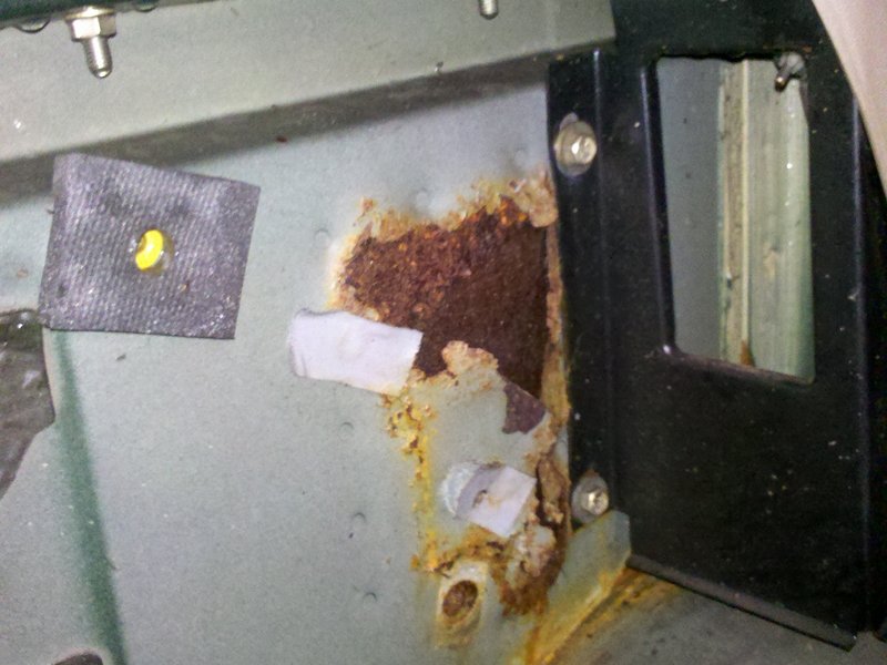

Caruso
Nix is mit Singen, Troubadix!
Wohnort: Buer
1. Disco 300 TDI
2. Disco 300 TDI
BeitragVerfasst am: 14.12.2016 21:20:46    Titel:
Nimm die Frontkotflügel ab und kuck unter die Bleche.
Reiß die Teppiche aus dem Kofferraum und den hinteren Sitzplätzen raus
und kuck wie das da aussieht.
Wenn er noch die Plastikschwellerverkleidung hat,kuck dir das Blech darunter an.

BeitragVerfasst am: 14.12.2016 23:12:27    Titel:
Das ist alles soweit in Ordnung.
Paar Stellen die oberflächlich anfangen.
Hecklappe und radlauf hinten links blühen ganz wenig.
Alles noch ohne schweiss arbeiten zu handeln.

BeitragVerfasst am: 15.12.2016 07:16:40    Titel:
om366 hat folgendes geschrieben:
Glaube nicht das nur oberflächlich was ist, wenn die Disse nicht aus Südeuropa kommt oder verhätscheltes Drittfahrzeug war. Der D1 ist Weltmeister im Verstecken der Rostprobleme....

BeitragVerfasst am: 15.12.2016 11:08:05    Titel:
Habe grade nochmal genau geschaut ohne Kofferraum Teppich usw.vorn auf dem rechten Radkasten ist ein löchlein von ca 12mm mit oberflächlich etwas Rost rundum. Rest ist wenig und nur Oberfläche. Man kann ja mal Glück gehabt haben.

BeitragVerfasst am: 15.12.2016 11:47:09    Titel:
Kuck dir mal die Bilder an:
http://www.offroad-forum.de/viewtopic.php?t=40324&postdays=0&postorder=asc&highlight=disco&start=210

BeitragVerfasst am: 15.12.2016 13:56:33    Titel:
Meiner: http://www.offroad-forum.de/viewtopic.php?t=66319&highlight=
Und was den Käufer erwartete (hatte ihm alle Stellen benannt....): http://www.offroad-forum.de/viewtopic.php?t=68006&highlight=
Und der war noch lange nicht der schlechteste....
Sogar Seitenwand Kofferraum innen durch YES

BeitragVerfasst am: 15.12.2016 21:18:49    Titel:
Korrektur.
Habe im linken schneller ein 3x7cm Loch mit etwas Gewalt reinbekommen.wird nun ordentlich ausgeschnitten und geschweißt.
