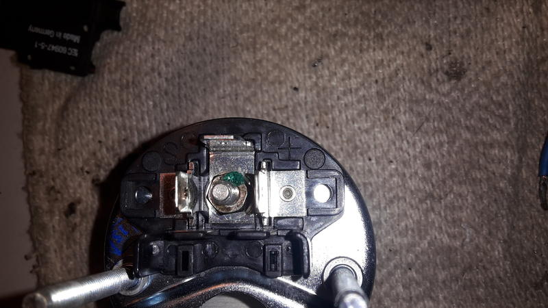

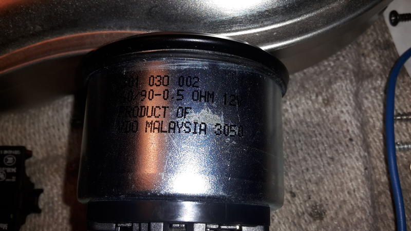

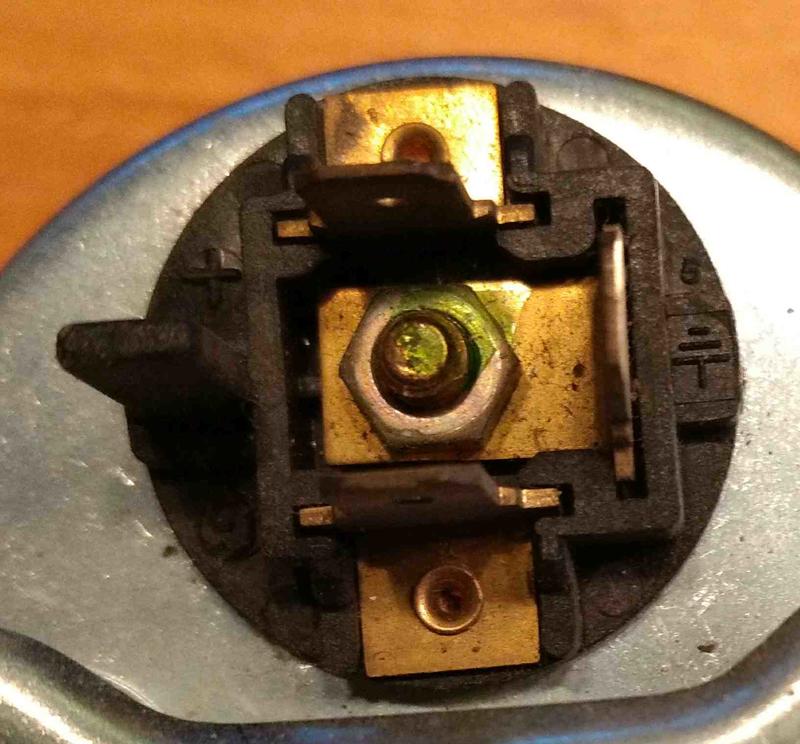

ich hab folgende tankuhr aus Ebay :
leider ist kein Plan dabei und die Bezeichnung hinten ist nicht eindeutig.
kann jemand helfen ?
gruß Andreas
BeitragVerfasst am: 17.12.2016 11:49:36    Titel:
Reicht +, - und S für Sensor/Sender nicht?

BeitragVerfasst am: 17.12.2016 13:03:56    Titel:
xenon hat folgendes geschrieben:
Ja schon ist so wie es beschriftet ist nicht eindeutig.
- seh ich garnicht. + kann für beide Stecker zutreffen.
Gruß Andreas
BeitragVerfasst am: 17.12.2016 13:39:48    Titel:
iltisdoktor hat folgendes geschrieben:
Gruß Andreas
Mann bist du kompliziert ...
Wenn rechts + ist und links S, was soll dann in der Mitte sein?
Noch dazu, wenn der Kontakt mit der Schraube mit dem Gehäuse verbunden ist....
Und wenn du das nicht glaubst, dann schau mit der Nummer bei VDO oder ruf da an.
iltisdoktor
Wohnort: Friedrichsdorf
...und hat diesen Thread vor 3412 Tagen gestartet!
BeitragVerfasst am: 17.12.2016 14:04:40    Titel:
so weit logisch.
ich hab aber keinen Durchgang von dem Mittelpin zum Gehäuse.
na dann werde ich montag mal telefonieren.
gruß Andreas

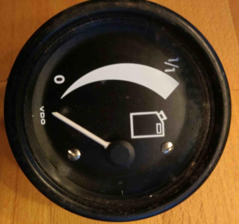

War auch nicht meine Idee, sondern mein Wissen. Smile
In einen Iltis gehört so eine NOS-Tankanzeige von VDO:
Hier die Teilenummer:
und hier die Anschlußbelegung:
und bei der ist es genau wie ich geschrieben habe.
Ich habs aber nochmal mit dem Ohmmeter überprüft.
Und ob -/Masse nun Durchgang zum Gehäuse hat oder nicht ist auch Wurst.
Es gibt nur drei Anschlüsse und wie die belegt sind ist klar, weils ja bei drei Anschlüssen, von denen zwei plus und minus sind, nicht mehr so besonders viele Möglichkeiten gibt.
Ist übrigens z.B. beim Öl- oder Wassertemp.anzeige genauso.
Aber jeder schleißt das so an wie er es für richtig hält und meine Ideen sind natürlich ohne jegliche Gewährt für die Richtigkeit!
iltisdoktor

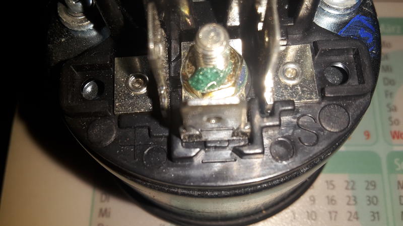

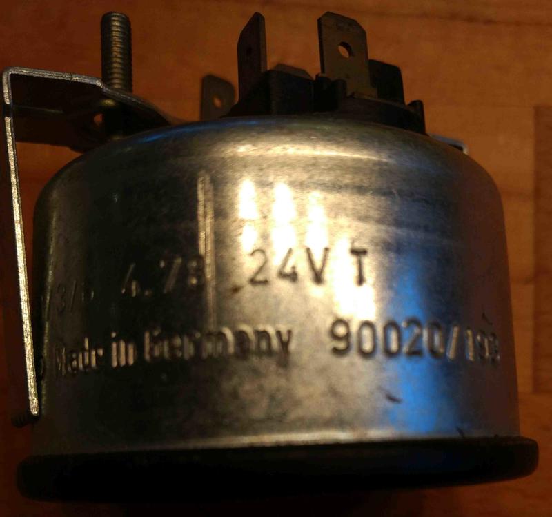

BeitragVerfasst am: 17.12.2016 17:04:15    Titel:
meine oben , deine Unten
wie du sehen kannst ist hier schon plus und geber vertauscht. Deshalb bin ich unsicher.
gruß Andreas

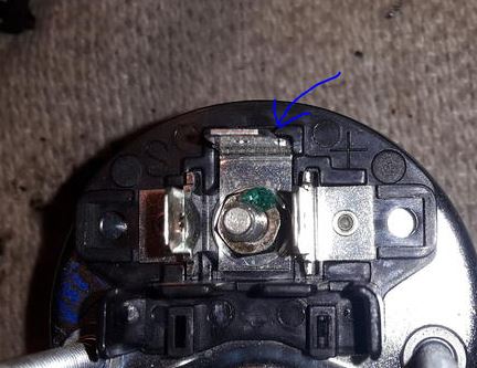

BeitragVerfasst am: 17.12.2016 19:13:24    Titel:
Ist nicht da ein verstecktes "-" zu sehen? Unsicher
iltisdoktor
BeitragVerfasst am: 17.12.2016 19:55:58    Titel:
und du hast recht.
hab ich mit blosem Auge nicht gesehen.
probiere ich morgen gleich aus.
danke gruß Andreas
