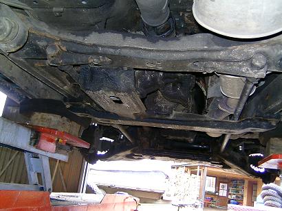

Habe an meine L200 K60t 2.5l Benzin Bhj.2002 vor ein paar Tagen seltsames entdeckt. Und zwar hängt er vorne links tiefer als sonst. Es sind ca. 2cm als auf der anderen Seite. Vom Fahrgefühl hat sich nichts verändert. Man merkt beim Fahren den Schiefstand in keinster weise. Ist nur Optisch von hinten auffällig. Und nach dem messen von Reifen zu Radkasten und von Radnabe zu Radkasten dann die Gewissheit. Habe vordere Federung überprüft. Mir ist jedoch nichts ausgefallen.
Vielleicht jemand hier eine Idee?

So eine Drahstabfeder kann auch mal schlapp machen.
Wie sieht es mit der hinteren Befestigung aus?
Hier vorne im Bild.
Sind die Hebel gleichmässig?
Gruß Mario

Schau auch mal auf die Hinterachsfeder. Wenn eine Lage der Blattfeder gebrochen ist gibt es auch einseitigen Druck und damit Schiefstand.

wie schon angesprochen die Blattfedern auf Lagenbruch überprüfen und anschließend Drehstäbe auf gewünschte Höhe Nachspannen.

Habe mich mal an die Drrhstäbe rangetraut und ein bischen dran gedreht. Da der Wagen vorne links tiefer hing habe ich natürlich auch die linke Seite angezogen.
Nach ein paar Umdrehungen und Messungen passen die Maße auf allen Seiten wieder.
Aber nun ist ja der linke Drehstab gegenüber dem rechte stärker angezogen. Ist das ein Problem das die nun Unterschiedlich sind?
BeitragVerfasst am: 02.01.2017 00:04:23    Titel:
Grundsätzlich nicht, aber es ist ein Indiz dafür, dass die Drehstäbe so langsam am Ende ihrer Laufzeit angekommen sind.
