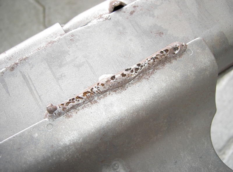

BeitragVerfasst am: 29.12.2016 13:30:34    Titel: Re: Rahmen Schweißen
patrol-gu hat folgendes geschrieben:
Hallo
Er wollte eine Fachliche Auskunft.
Das kannst Du in deiner Unqualifizierten Hobby Werkstatt machen, aber nicht öffentlich Posten.
Als gelernter Karosserie und Fahrzeugbauer fühle ich mich da ganz schön Angepisst.
Wenn du ein Fach man bist können wir uns ja mal gerne über Gefügeveränderung, Austenit, Perlit, und den Eutektischen Punkt unterhalten dem sogenannten Kohlenstoffdiagramm. Ganz zu Schweigen von dem Wärmeverzug,und danach kommt der Trade - HILFE mein Patrol macht VIER SPUREN im SCHNEE - .
Gruß Thomas
Weis das eigentlich auch Nissan?
Oder hatten die an meinem Rahmen einfach nur vergessen das Schutzgas aufzufüllen?
So sahen fast alle Schweisnähte an meinem Rahmen aus!
Über die Qualität dieser Arbeit brauchen wir nicht diskutieren. Und was ich gemacht habe, kann sich jeder denken.
Und wenn der Pfusch ab Werk hält, dann kann auch jeder halbwegs begabte Schlosser einen Rahmen sicher reparieren.

BeitragVerfasst am: 29.12.2016 15:40:11    Titel: Re: Rahmen Schweißen
Hallo
Gruß Thomas
Am Suzuki Rahmen hatte ich mal eine Naht die nur über ein Rahmenteil ging und das zuverschweißende Teil nichmal berührt hat Vertrau mir Respekt
BeitragVerfasst am: 29.12.2016 16:18:00    Titel:
Suzuki ist meiner Meinung nach eh besser verarbeitet als Nissan.
