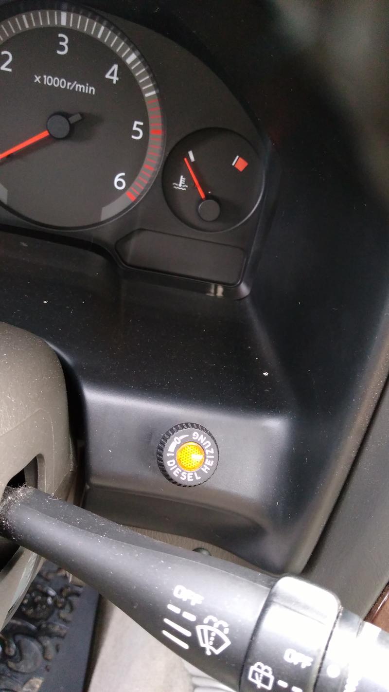

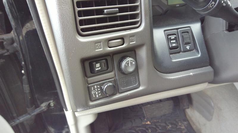

Mangels Bordhandbuch und wegen die vorhandenen Standheizung durch zusätzliche Variablen gefoppt, weiß ich nicht, was die Heizung in meines Karre so kann bzw wie ich sie bedienen muß.
Ich hab ne Fernbedienung, wo Webasto draufsteht und irgendwas zu rauschen anfängt und heizt.
Ich habe so nen Schalter, wo die Drehzahl hochgeht und es auch irgendwie heizt:
und so nen Schalter, den ich bisher nicht angefasst hab, weil planlos, ob nachgerüstet oder wasimmer
Was isn wofür und inwiefern besteht ggf Zusammnehang?

Das wo Dieselheizung draufsteht ist eine Kraftstoffvorwärmung.
Da hast du irgendwo vor dem Filter ein Teil wo eine Glühkerze drin steckt und den Kraftstoff vorwärmt.
Das auf 1 und dann glüht die Glühkerze an der der Diesel vorbeifließt.
Gruß Mario

Der Schalter Heat ist nur für eine schnelle Motorvorwärmung.

Die schnelle Motorvorwärmung braucht man also wenn überhaupt nur für die ersten Kilometer??
Die Zusatzheizung für den Diesel kann man brennen lassen bei warmgelaufenem Motor?? Hab ich vorhin gleich ausprobiert beim Einsammeln der Kinder und es hat den Eindruck eines irgendwie erleichterten Motorlaufs gemacht...

die Dieselheizung ist damit er nicht sulzig wird im Winter, brauchst also nur wenns wirklich sehr kalt ist
ansonsten aus machen, weil die Dinger viel Strom ziehen

der andere Schalter (Heat) unten ist nur eine Drehzahlanhebung keine Heizung, damit man nicht so merkt wie er sich im kalten Zustand schüttelt geht im Stand und ohne Gang die Leerlaufdrehzahl etwas hoch, sobald den Gang einlegst, hat der Schalter keine Funktion und Drehzahl geht wieder auf normalen Wert
Stimmt genau. Im Leerlauf erhöht sich dann die Drehzahl. Ganz praktisch wenn vielleicht zusätzliche Verbraucher angeschlossen sind. (z.B. Winde )
