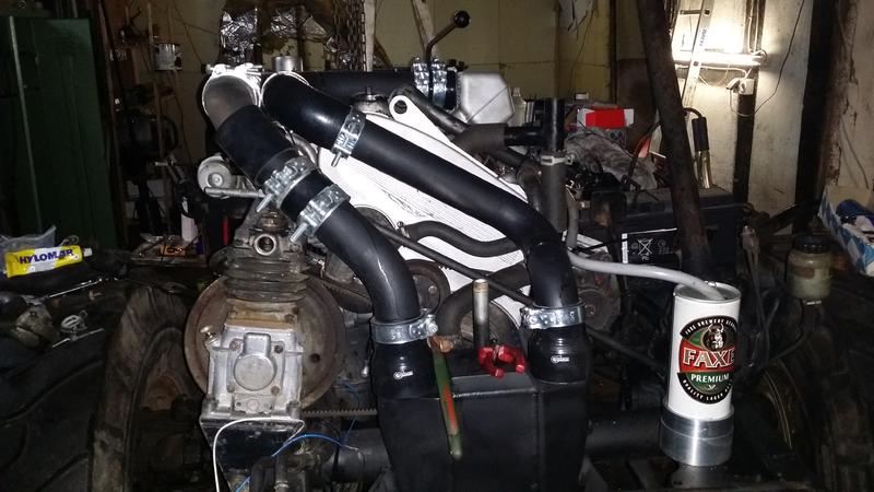

Hallo zusammen
ich habe einen ebay Ladeluftkühler mit einem Wasseranschluß von 1/2 oder 3/4 Zoll( bin mir nicht mehr sicher ). Eine Craig Pumpe ist zu groß.
Gibt bei ebay ja gängige Zusatzwasserpumpen die in neueren Modellen verbaut werden. War mir nur nicht sicher ob das reicht. Hier mal ein Bild vom ladeluftkühler
BeitragVerfasst am: 14.01.2017 15:29:28    Titel:
Pierburg hat sehr hochwertige Wasserpumpen.

BeitragVerfasst am: 14.01.2017 16:01:39    Titel:
Das ist eine CWA 200!
Die ist größer als eine Davies Craig!
Die CWA Linie kann man über ein PWM Signal Drehzahlregeln.
Auch gibt es von Tecomotive einen Regler den man verwenden kann.
Er ist allerdings für eine Regel-Temperatur von 75-100°C gedacht.
Den Temperaturfühler muss man etwas modifizieren, damit die Zieltemperatur niedriger ist.
Würde eine CWA 50 oder 100 nehmen.
Ohne PWM Signal sollen die Pumpen Vollast laufen.
Finde die Regelung persönlich sehr gut, da man bei wenig Last, nicht die volle Pumpenleistung benötigt.
