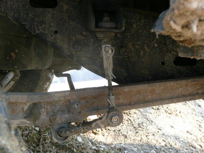

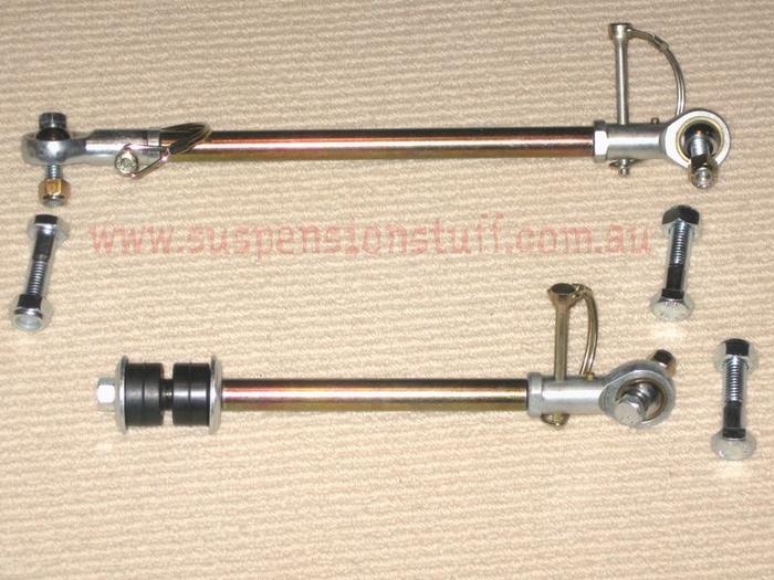

"Koppelstange"?
Wie sieht das Teil aus?
Meinst du sowas?
Zum entkoppeln ziehe ich den Stift raus?
ThorstenD
Wohnort: bei Bremen
BeitragVerfasst am: 17.10.2009 11:13:09    Titel:
Ja, sowas. Wenn Du´s entkoppelbar haben möchtest dann nimm die Dinger, bin mir aber relativ sicher das dich das schnell annervt ständig unters dreckige Auto zu kriechen um die wieder einzuhängen. Ich hatte jetzt an ne feste Koppelstange gedacht ohne Entkopplungsmöglichkeit. Die Entkopplung bringt ja nun nicht sooo überragend viel mehr Verschränkung.

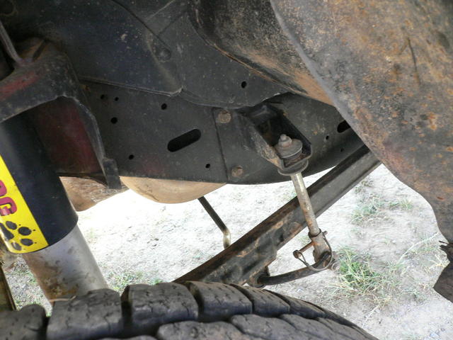

unetia hat folgendes geschrieben:
"Koppelstange"?
Meinst du sowas?
Habe zwar nur einen 60er aber von einen Kumpel weiß ich das die Anfällig waren.
In meinen 60er habe ich hinten schon lange keine mehr drin als ich sie mal in Sontra beim Verschränken rausgerissen hatte. Geht auch ohne Grins Ja
neigt halt mehr in der Kurve Ätsch Bei meinen Samurai Viagra hatte ich nie welche drin Ja
Vorne mach ich dann mal sowas wie auf dem Bild rein Ja
oder hier noch welche aus Eigenbau

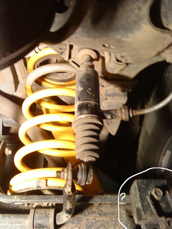

Kann mir jemand erklären für was, das diese "Würfel", an den Längsträgern sind?
Danke
BeitragVerfasst am: 18.10.2009 10:26:22    Titel:
Bei mir sind Gewichte kleiner und direkt aufgeschweißt. Was sich Nissan dabei gedacht hatte, überlege ich auch schon ne Weile. Vieleicht sollen die Resonanzen verhindern?

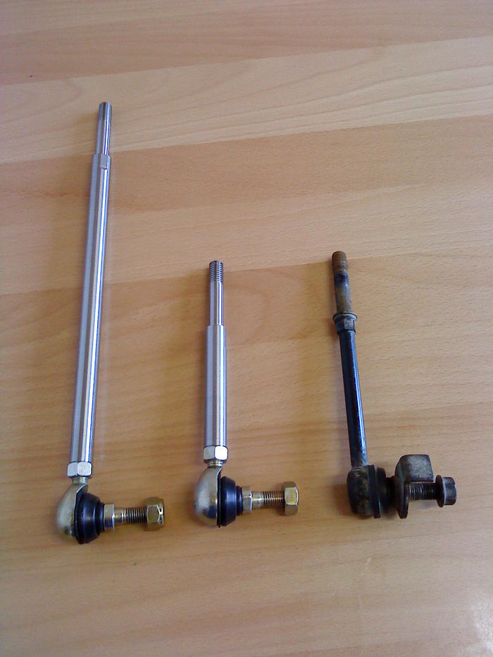

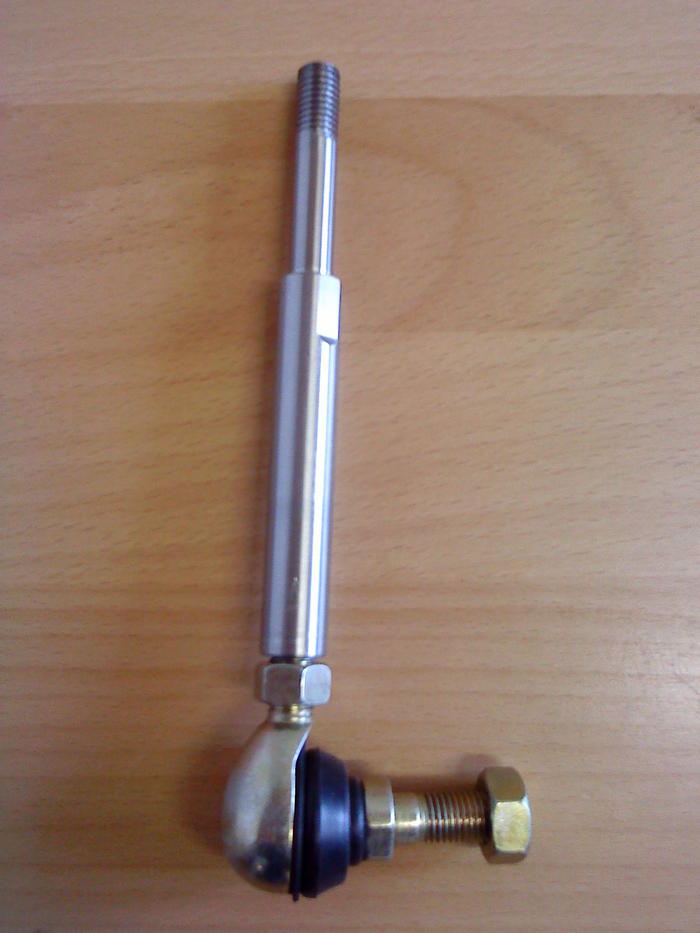

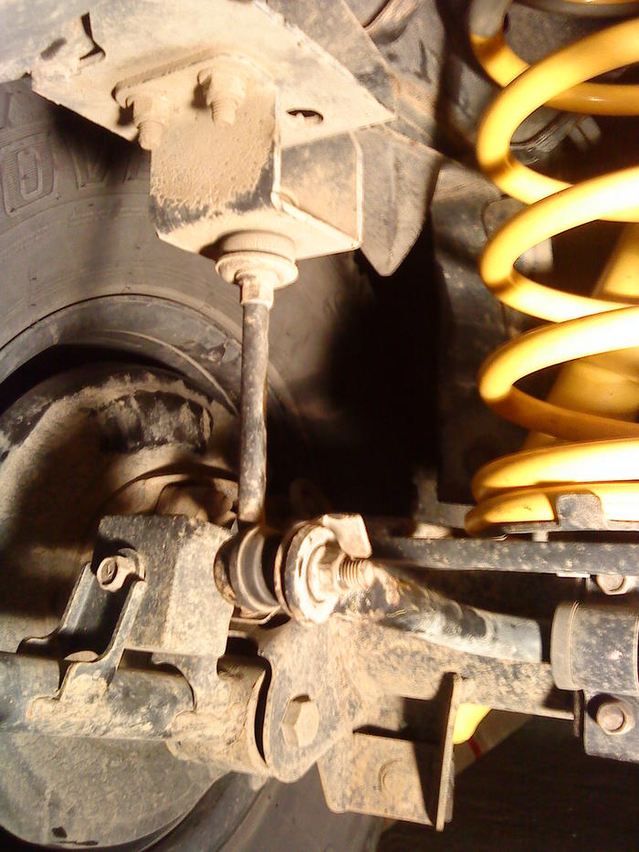

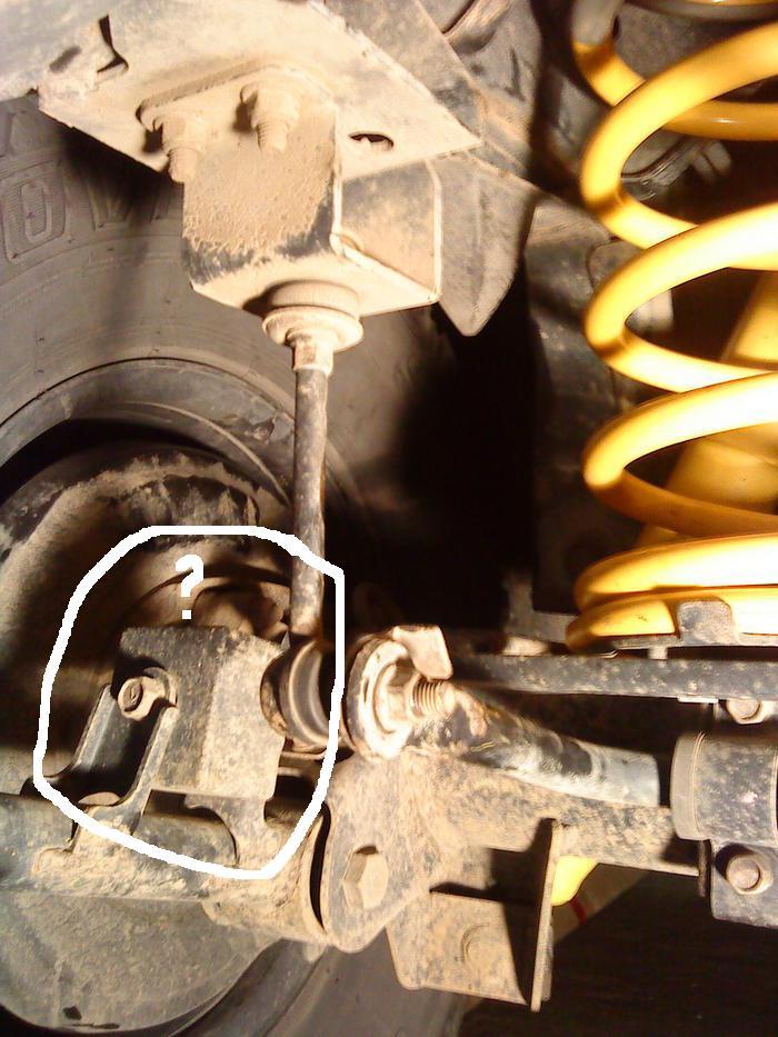

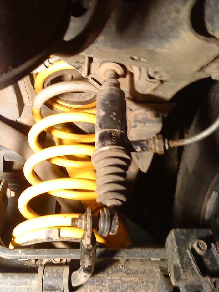

BeitragVerfasst am: 05.02.2010 17:59:09    Titel:
Hallo Leute,
Ich habe mich jetzt endlich mal entschlossen, selber Koppelstangen herzustellen.
Von Nissan habe ich nicht die richtigen bekommen!
Hier die Bilder:
unetia
...und hat diesen Thread vor 6061 Tagen gestartet!
1. Jeep Willys M38 A1
BeitragVerfasst am: 05.02.2010 18:02:48    Titel:
Die lange Koppelstange soll die Ausklinkbare- Koppelstange ersetzen.
Die Box habe ich auch enfernt.
BeitragVerfasst am: 05.02.2010 19:07:52    Titel:
Das nenne ich perfekte Arbeit!

BeitragVerfasst am: 06.02.2010 12:24:48    Titel:
Danke
Die sollen irgendwelche Resonanzschwingungen dämpfen.
Denke aber schon bei anderen Reifengrößen dürfte das alles nicht mehr wirklich viel Sinn machen. Hau mich, ich bin der Frühling
Bau sie einfach mal ab und teste...
Sei froh, bei dir sind sie geschraubt, ich hatte dafür eine dünne Flexscheibe... Heiligenschein
