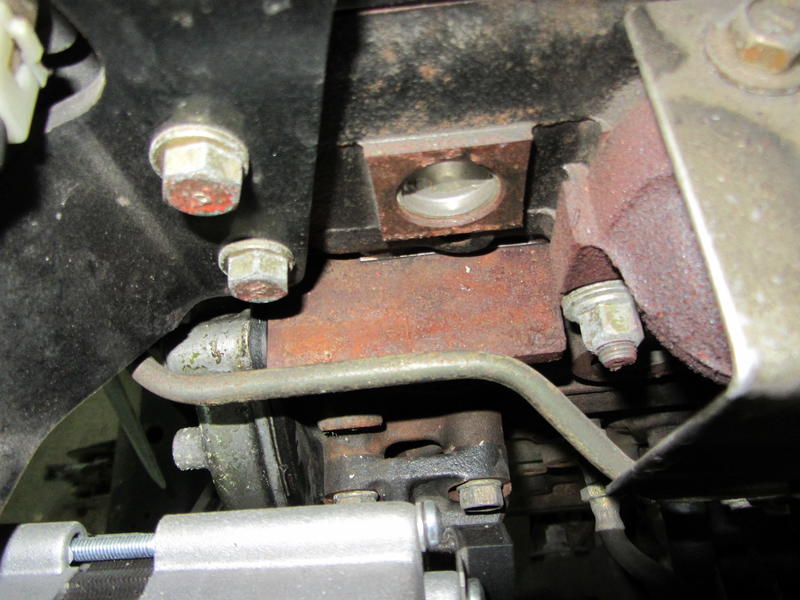

BeitragVerfasst am: 08.02.2017 19:44:43    Titel:
Mach die Stelle mal richtig sauber!
Nichts zu sehen, nichts zu fühlen:

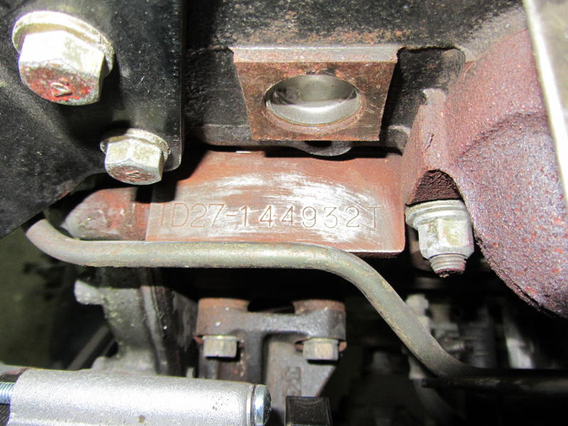

Trotzdem mal geschliffen. Und siehe da:
Und doch mit laufender Nummer.

BeitragVerfasst am: 08.02.2017 20:28:20    Titel:
glückwunsch!
à propos, das versuch ich auch. trotz anderweitiger nummeristik und kratzversuchen an selbiger stelle.
