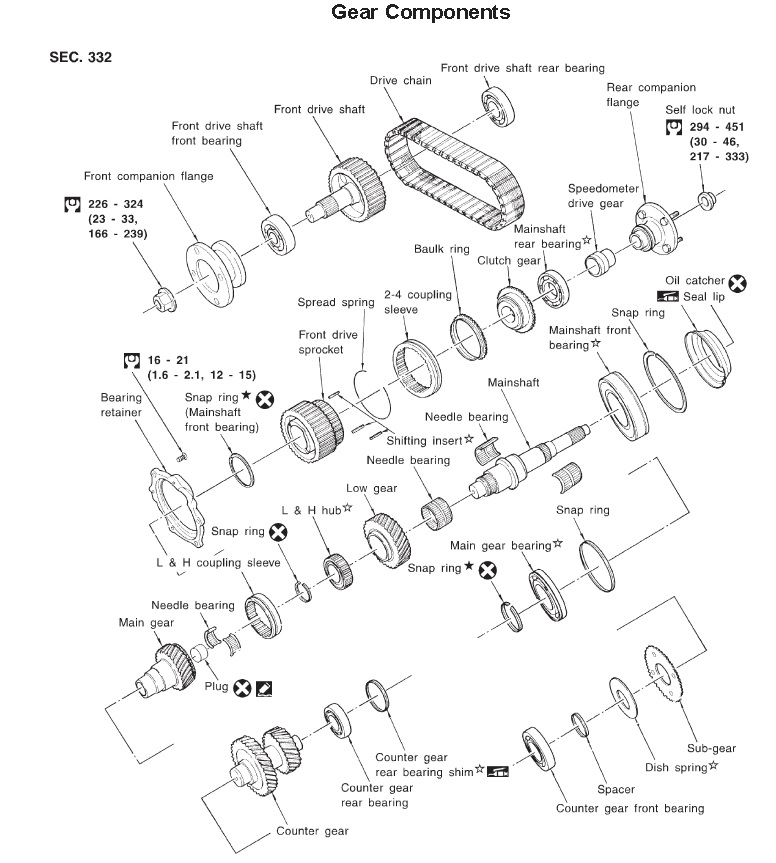

BeitragVerfasst am: 12.02.2017 16:07:28    Titel:
294-451 Nm
Grüße
Chris

BeitragVerfasst am: 12.02.2017 16:25:03    Titel:
Hey danke,
Ich glaube die Explosionszeichnung ist vom VTG aber das Anzugsdrehmoment am Diff wird das gleiche sein.
THX!

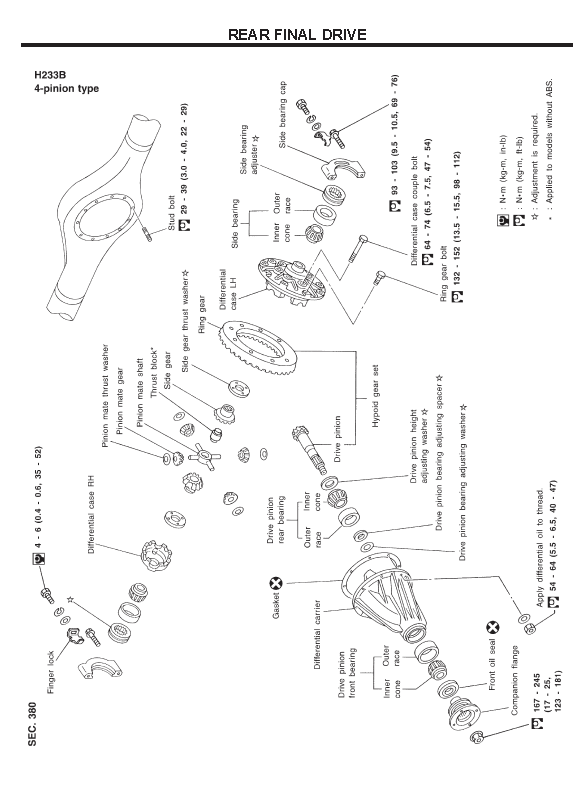

BeitragVerfasst am: 12.02.2017 17:33:06    Titel:
Ja, die Zeichnung war vom Verteilergetriebe. Weil du auch Ausgang zur Antriebswelle schreibst :D
Die Hinterachse hat 167-245Nm.
Grüße
Chris

BeitragVerfasst am: 12.02.2017 18:09:28    Titel:
Servus Chris,
VIELEN DANK !!!!! Perfekt
