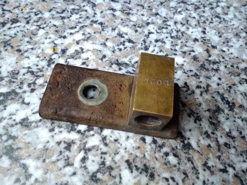

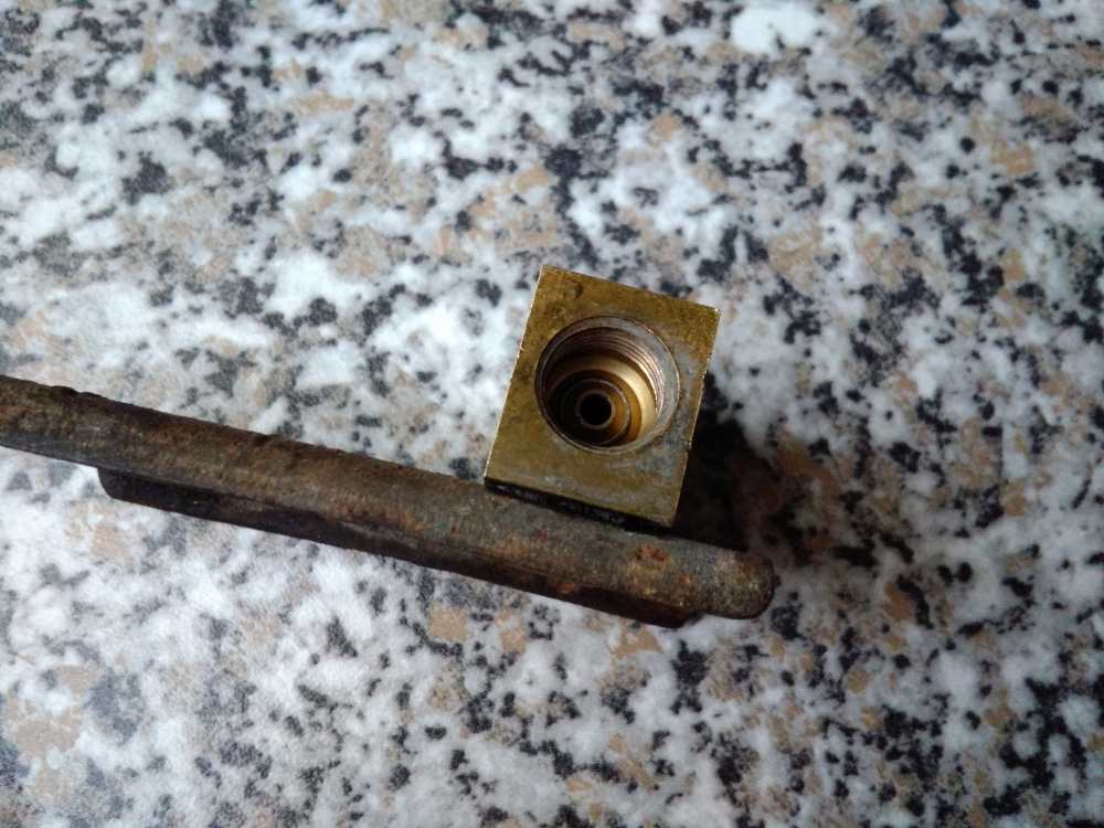

Ja genau an dem Zwischenstück musste ich die Leitung trennen, da die Überwurfschrauben in dem Messingstück festgebacken waren.
Brauche ich dieses Messingstück überhaupt oder kann ich die Leitungen einfach so verbinden?
K260
Wohnort: Walsrode
1. Patrol K260 SD33T
2. Suzuki Hayabusa
3. Mercedes CLK 320
4. BMW E46
5. Triumph Tiger T400
BeitragVerfasst am: 27.02.2017 22:36:52    Titel:
Naja abgesehen davon, daß das Messingstück jeweils das passende "Gegenstück" zu den Bördeln der Leitung liefert und Du einen Festpunkt für die Leitung hast, nicht.
Im Grunde kannst Du die Leitungen auch anders verbinden, das Messingstück ist nichts anderes.
