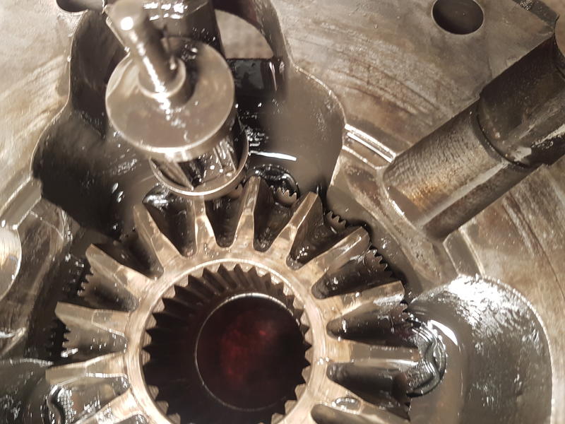

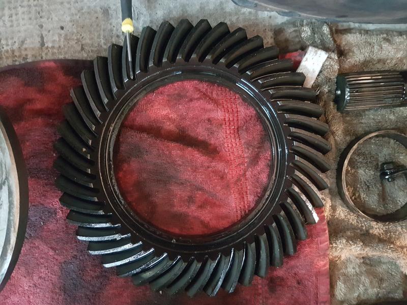

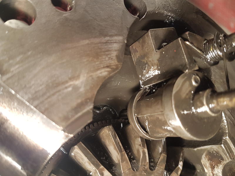

Hallo Zusammen
Ich bin noch auf der suche nach einer Vorderachse Dana 60. die eine Hinterachse habe ich bereits.
Ich habe die Achse schon demontiert, um zu sehen was für eine Übersetzung ich habe und ob eine Sperre drin ist.
Das Kegelrad hat 45 Zähne.
Das Differenzial hat eine Art.. Fliehkraftsperre die auf ein Zahnkranz geht. Kennt jemand diese Sperre? ist die gut oder ist es besser auf ein Detroit locker umzubauen wie es die Arme Versionen haben?
Vielen Dank
Gruss Matthias

ich würde dir beim umbauen auf diese Achsen auf jeden Fall raten dir Kegelrad und Zapfen zu tauschen.
Die Militär-Dana Achsen haben meist eine 4,44er Übersetzung was schon wirklich kurz ist. Heißt selbst Reisegeschwindigkeit um die 80 kmh werden laut und saufend.
Bei 6,2er Diesel ist es allerdings angemessen da bei einer längeren Übersetzung auch irgendwo die Puste ausgeht.
Ich habe eine 3.08er Übersetzung durch tauschen der Innenteile. Im Gelände bisher gut und auch auf der Straße ohne Probleme. Habe diese aber auch bei den 6 Bolzen Achsen.

Es gibt keine 4.44 er Achsübersetzung und die Hinterachse ist auch keine Dana Achse! Die Achsübersetzung beim K30 ist 4,56 und die Hinterachse ist eine GM 14bolt.

Für mich währe jetzt interessant was meine Achse auf dem Foto für eine Übersetzung hat?
Korrekt ist das, es ist eine GM14Bolt. Die DANA60 für die Vorderachse habe ich leider noch nicht... die suche ich noch, also wenn jemand was hat für en guten Preis.... gerne melden Winke Winke

Die GM14Bolt Achsen vom Army k30 haben doch original ein Detroit Locker oder liege ich da jetzt falsch?
Aber so wie ich auf den Bildern das erkennen kann sieht das aus wie bei einer Limited Slip Sperre(durch diesen Fliehkrafthebel).
Diese LS Sperre habe ich bei mir in der originalen M1009 Achse die auch diese 3.08 Übersetzung hat.

Es gibt keine 4.44er Achse, weder Dana noch 14bolt!
Hätte ich auch spontan gesagt...aber:
YG GM11.5-444
..und 40/9 ist tatsächlich 4.44.
Ansonsten nennt sich das Ding, was das Tellerrad antreibt Triebling oder wegen mir Pinion, aber nicht Bolzen oder Zapfen.
