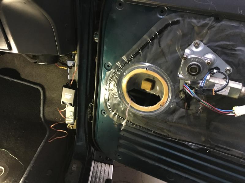

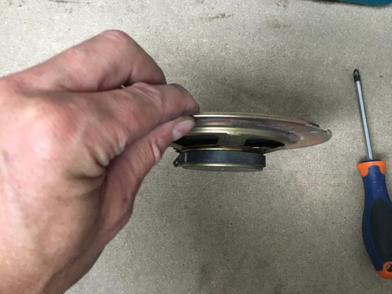

BeitragVerfasst am: 24.08.2017 15:52:00    Titel:

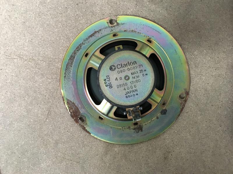

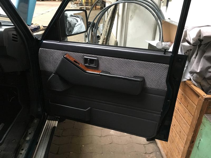

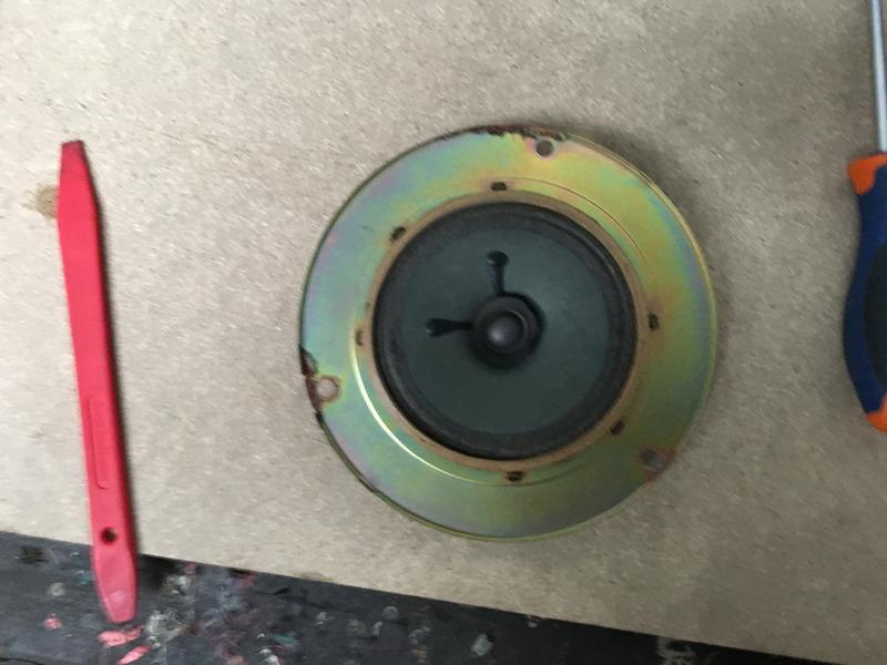

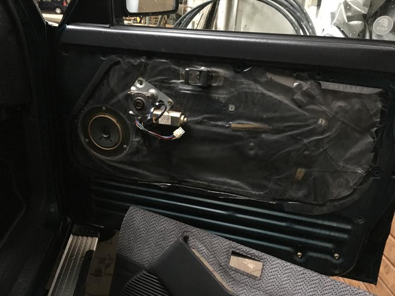

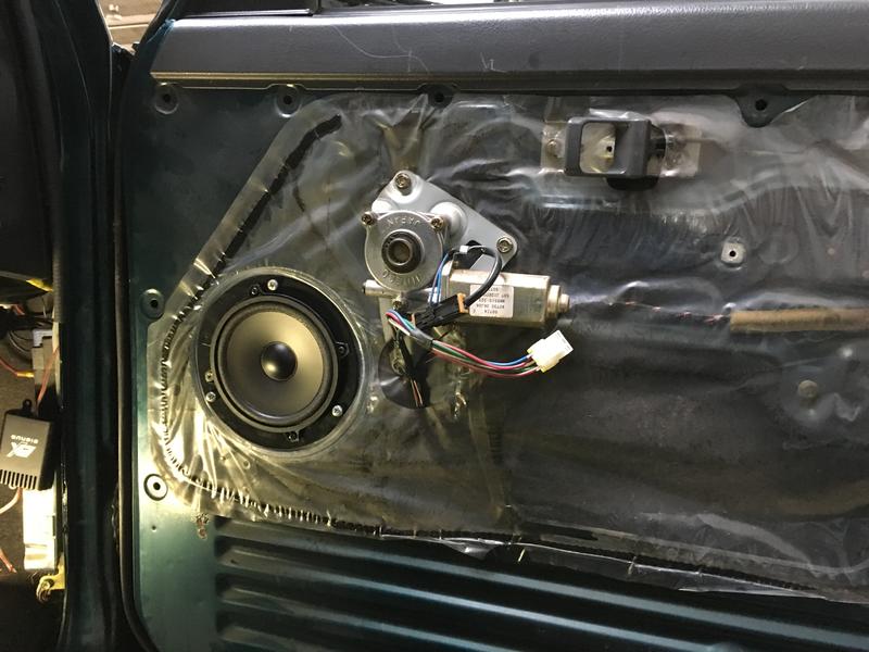

Um dieses Thema zu vervollständigen, anbei ein paar Bilder vom Lautsprecher Austausch... Hat mit ein paar kleineren Anpassungen alles gut geklappt.
Der Tausch hat sich gelohnt, der Sound ist um einiges satter und voller!!! Ja

BeitragVerfasst am: 04.08.2022 13:32:42    Titel:
Bei mir läuft hinter der Lautsprecheröffung in der vorderen Tür eine senkrecht montierte Stebe.
Damit gibt es nicht mehr als 25mm - 30mm Einbautiefe.
Wollte das auch am Wochenende machen.
Hast Du die Strebe entfernt?
Gibt es Fahrzeugvarianten ohne Strebe?
Meiner ist ja auch 1996.
Grüße
Oli

Bei der Einbauposition lohnt sich ein abgesetzter, tief getrennter Hochtöner sehr. Die Lautsprecher werden von den Knien der Insassen abgedeckt und entsprechend viel vom Direktschall geht verloren.
Wo hast du bei dem Set die Hochtöner hingesetzt?
