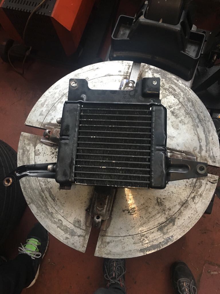

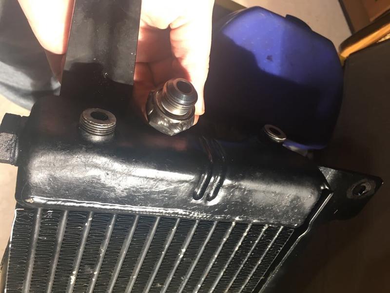

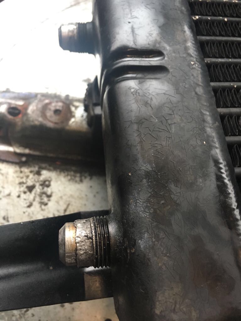

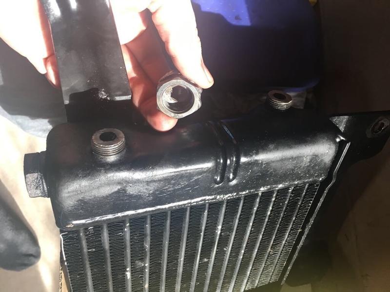

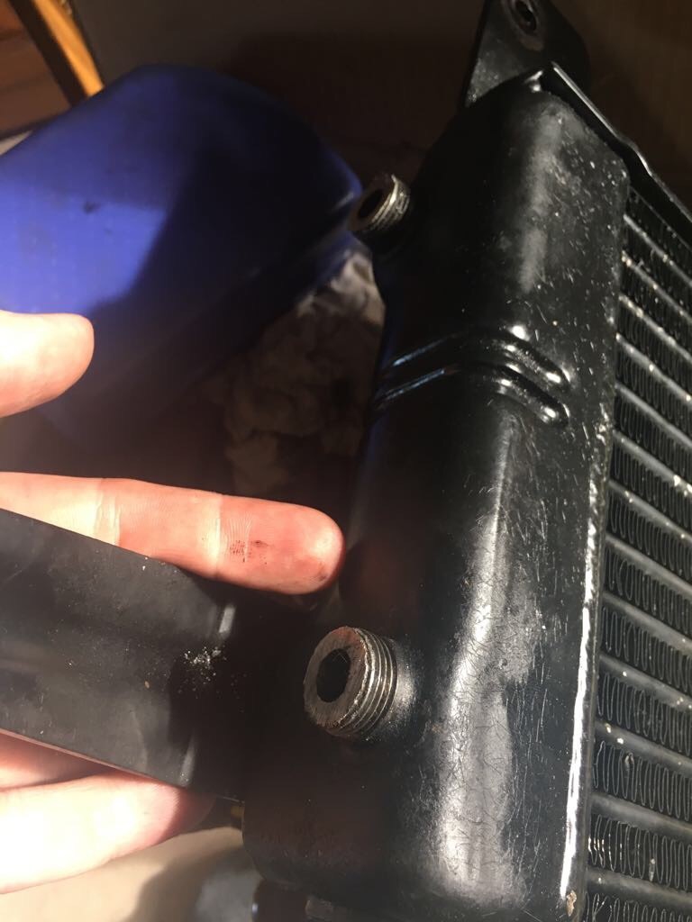

Habe bei meinem Nissan Patrol y 61 den Ölkühler abgebaut und das Gewinde vom Ölkühler ist dabei bis auf 1 cm kaputt gegangen.
Das kaputte Gewinde habe ich abgeschnitten, den cm mit dem noch übrigen ganzen Gewinde ist noch dran.

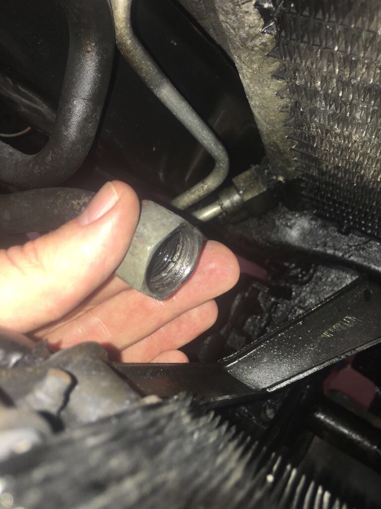

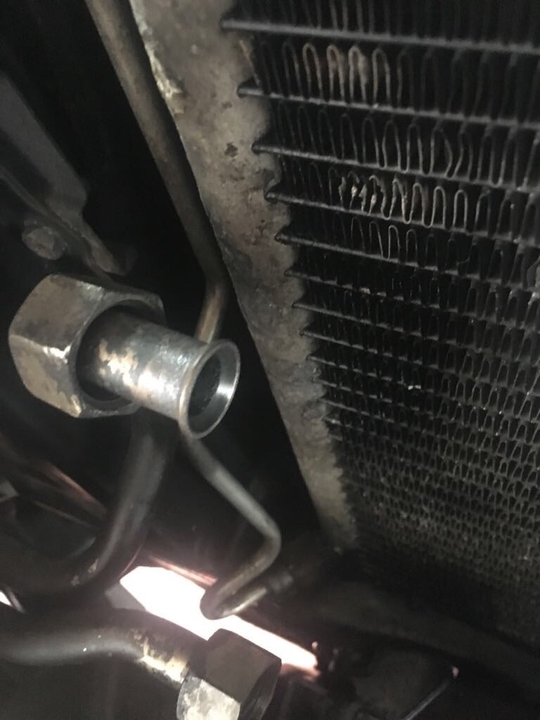

Nun bin ich auf der Suche nach einer art adapterschraube, welche ich auf das noch vorhandene Gewinde vom Ölkühler schrauben kann und welches dann auch in die Überwurf Muttern von der Ölleitung zum Motor passt.
Ich hoffe Ihr wisst was ich meine.
Wenn jemand weiß, was der Ölkühler genau für ein Gewinde hat, wäre das auch schon eine Hilfe.
Danke im Voraus. LG Murat

Ich würde da gar nicht lange herumbasteln sondern einfach einen Universalölkühler montieren --so etwas kostet vielleicht 70.-

leider habe ich keine Ahnung was genau an meinem Modell passen würde...
Der Nissan Händler möchte ca 700 euro für einen neuen Ölkühler...

Die Teilenummer dafür ist 21305VB301 (keine garantie da ich keine infos über das Fahrzeug habe)
700€ sind dafür ok, ist der original Preis Hau mich, ich bin der Frühling

http://allegro.pl/nissan-patrol-y61-3-0-chlodnica-oleju-wspomagania-i5077061170.html
150,00 zł
jaaa aber ... kann ja nix sein, viel zu billich ... öhhh, paßt ja nich ...
Siehe @Azubi-Wahlspruch:
'Gib Dich nicht auf, lern schrauben und schweißen'.
PartSouq: not available, $ 597,0.
Weitere Möglichkeit >> Gelbe Seiten oder Startpage >> Kühlerbau >> Defektteil reparieren lassen.
Und gut durchspülen zwengs Deiner Feilspäne. Öl, das aus dem Kühler kommt geht nicht mehr durch
den Filter, sondern ...?

Alu?
Kauf dir die Fittings.
Ist geschätzt 12AN.
Das kannst du aber selbst nachmessen.
http://www.ebay.com/bhp/aluminum-weld-bung
Kann dir fast jeder Schlosser oder Kühlerbauer reparieren/ anschweißen.
