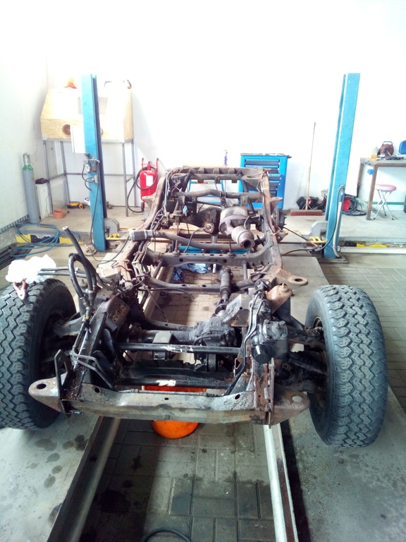

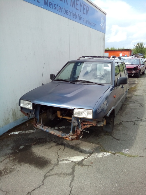

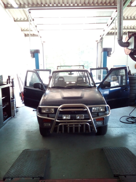

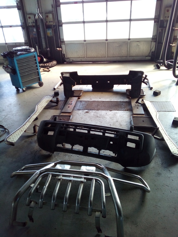

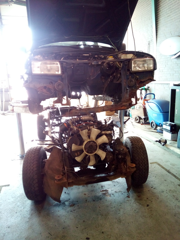

Als erstes werden Rammschutz und Stoßstangen abgebaut

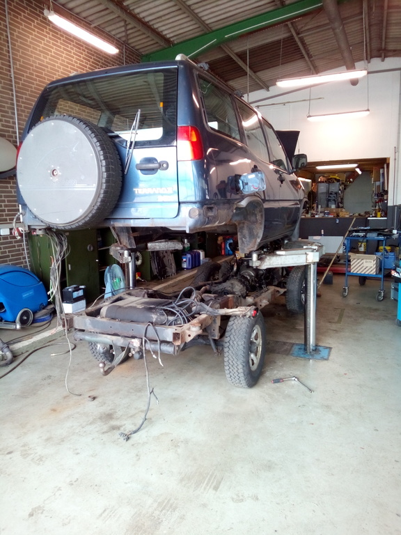

Für die anstehende Scheidung, habe ich die Kühler ausgebaut und Motorkabelbaum, Servobehälter, Kraftstoffleitung, Gasseil, Bremsleitungen und Lenkgestänge getrennt. Es war echt überraschend einfach muss ich sagen!
Jetzt geht es erstmal kurz zum Waschpark den groben Dreck mit dem Dampfstrahler entfernen

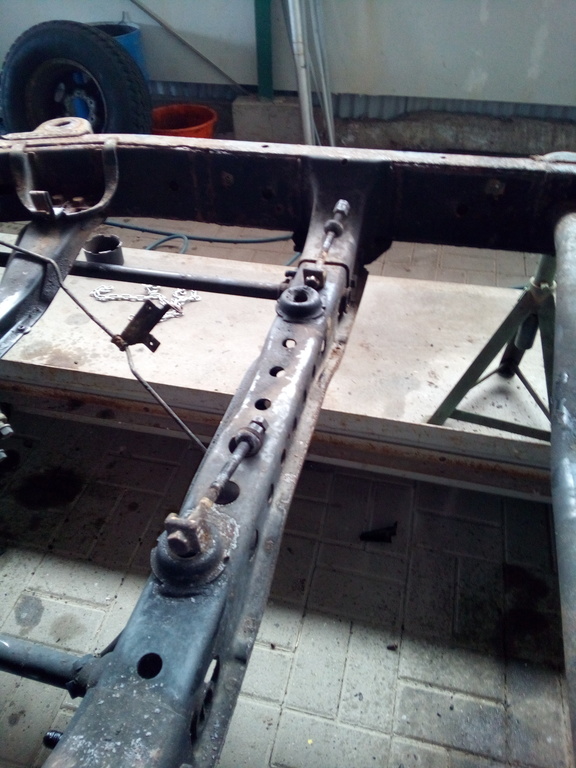

Jetzt geht es los mit dem richtigen Zerlegen.
Der Rahmen soll komplett nackt sein.

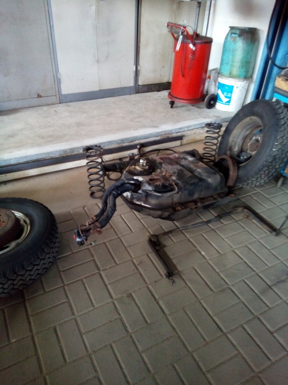

Als erstes kommt der Tankschutz und der Tank raus

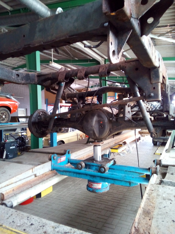

Es folgt die Hinterachse inkl. sämtlicher Anbauteile
Die Karosse muss noch ein ganzes Weilchen auf ihren Einsatz warten

Von hinten geht es dann weiter nach vorne.

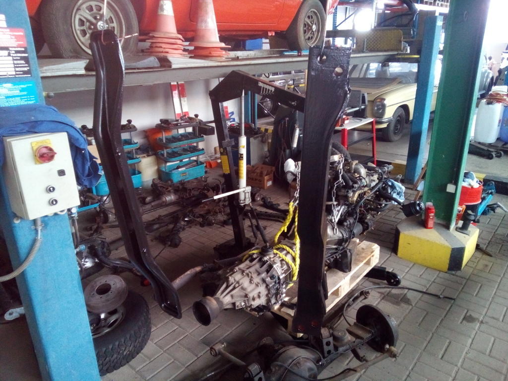

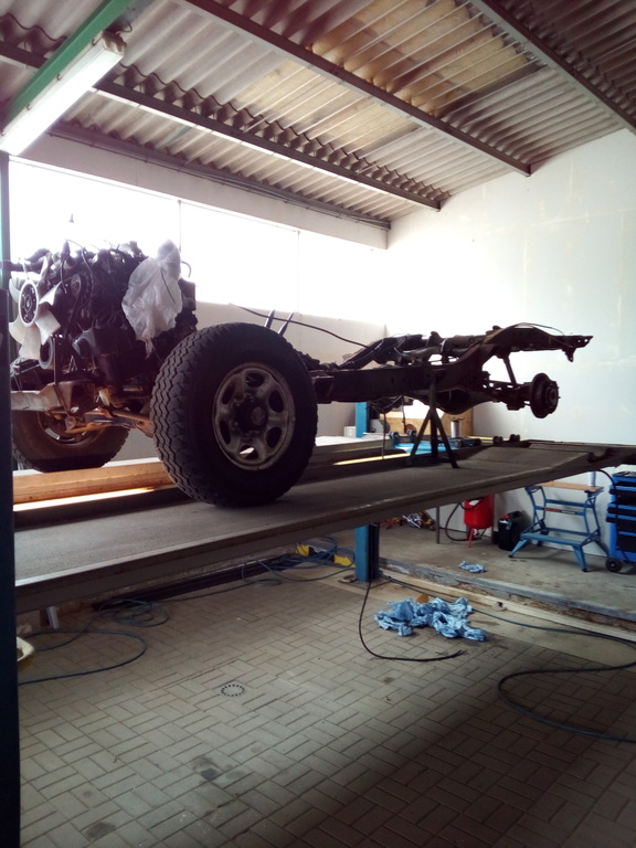

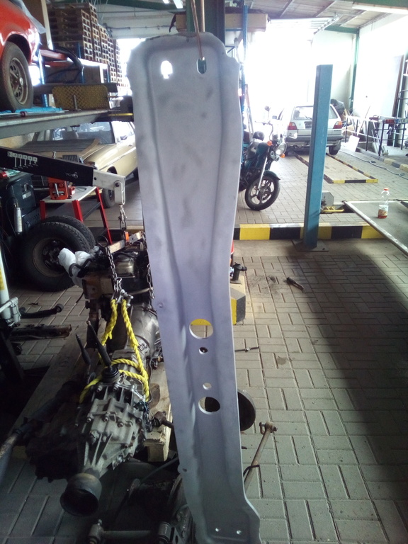

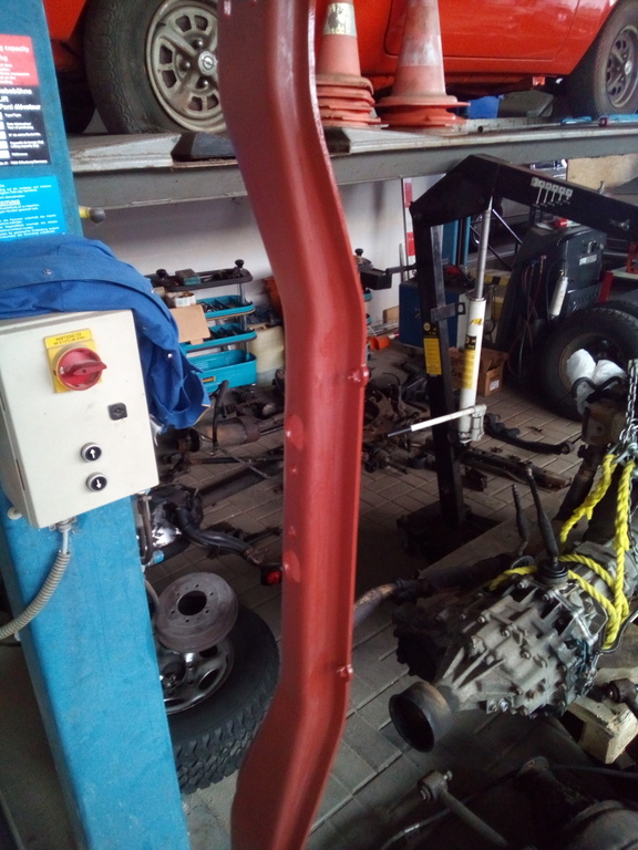

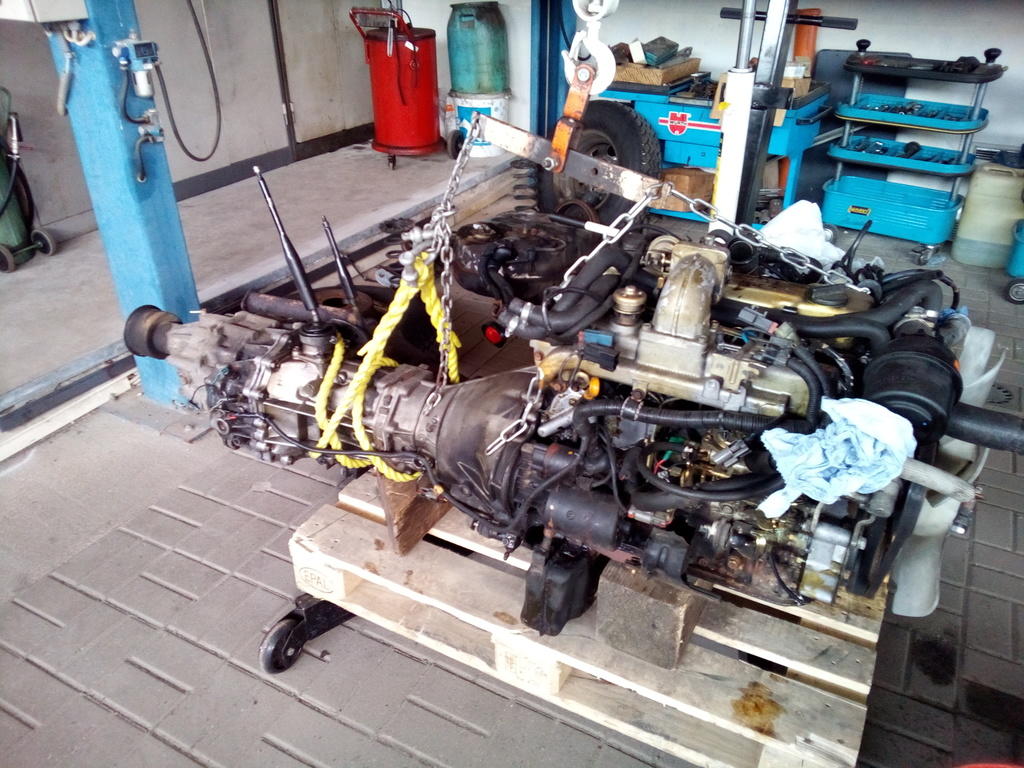

Erstmal den größten Brocken weg, die Motor inkl. Getriebe

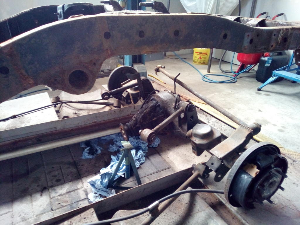

Hier sieht man die am Boden liegende Hinterachse :-D

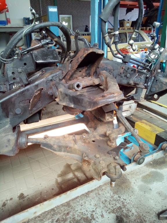

Die Drehstäbe habe ich auch schonmal komplett entspannt, die dann rauszunehmen war gar nicht soo einfach, die Verzahnung hatte sich ganz schön festgebissen.

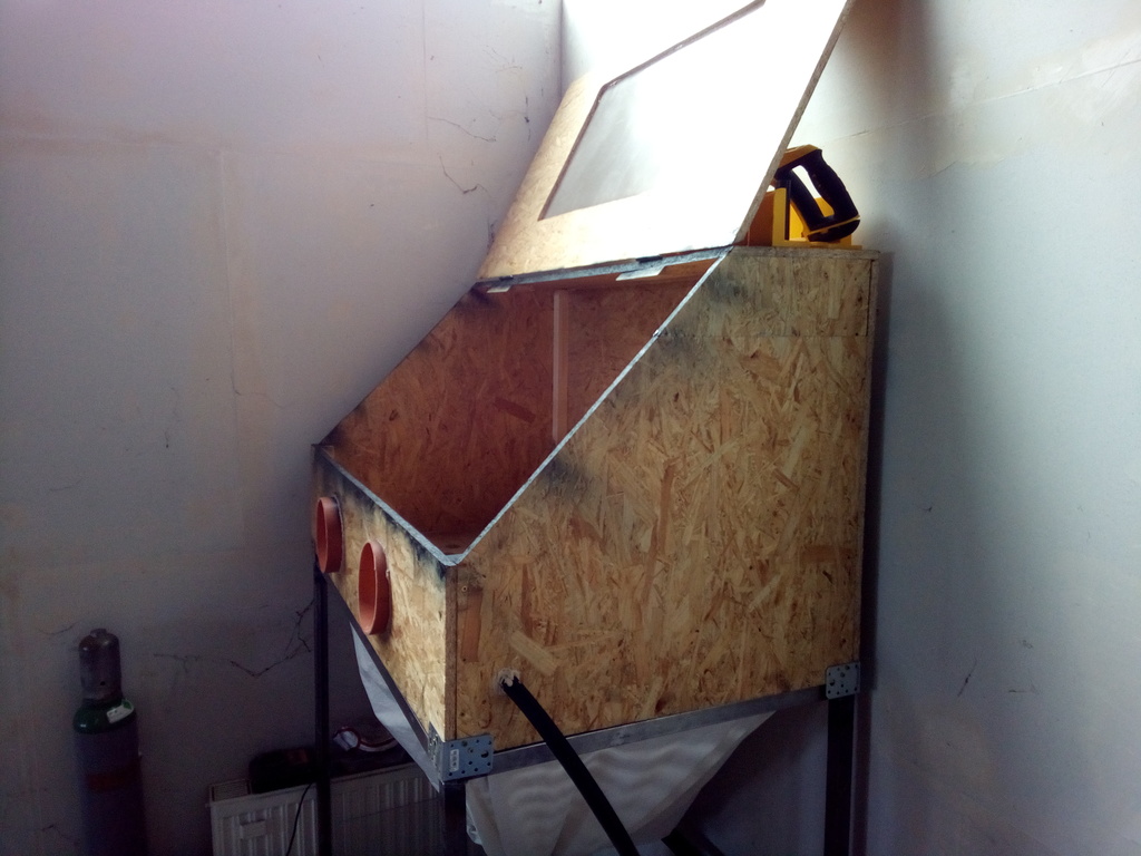

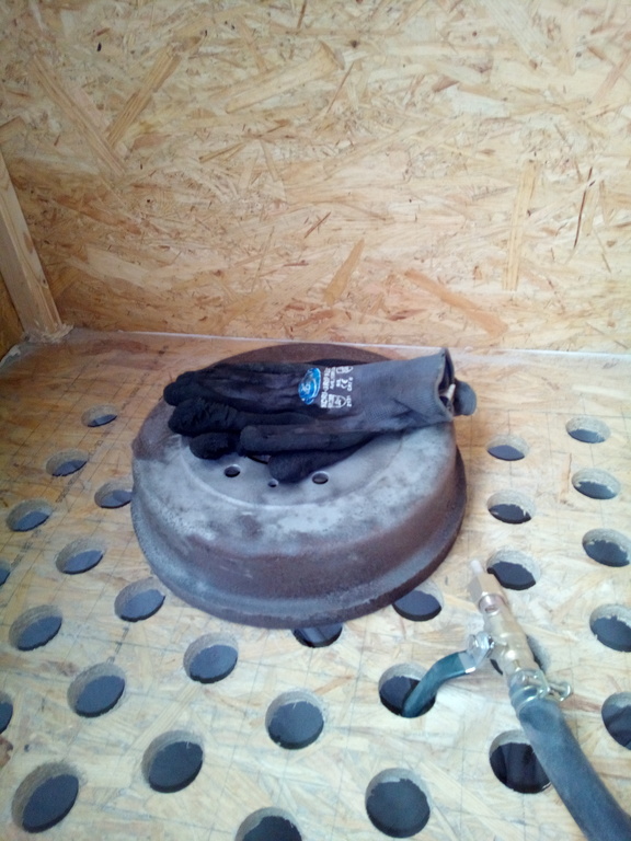

Erster Test für die selbstgebaute Sandstahlkabine, eigentlich nicht soo schlecht, aber wie immer bei solchen Selbstbauten weiss man Ende die ganzen Dinge die man hätte Besser machen können :-D

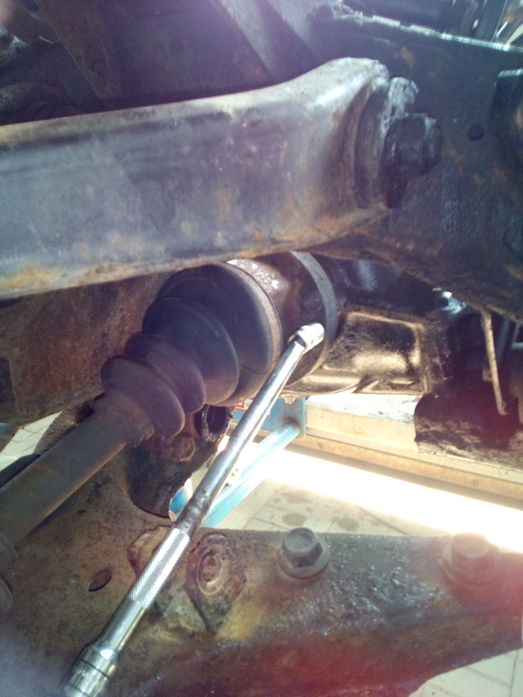

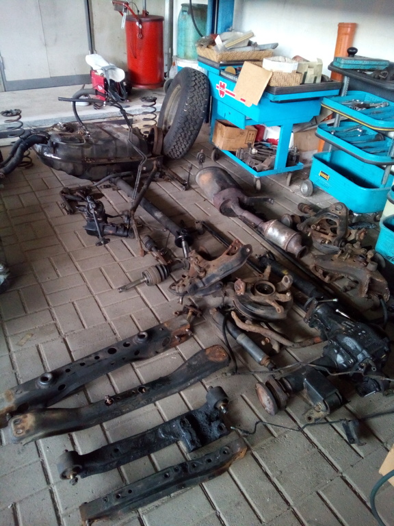

Jetzt geht es an die Vorderachse, Antriebswellen, Achsschenkel und Querlenker wollen abgebaut werden

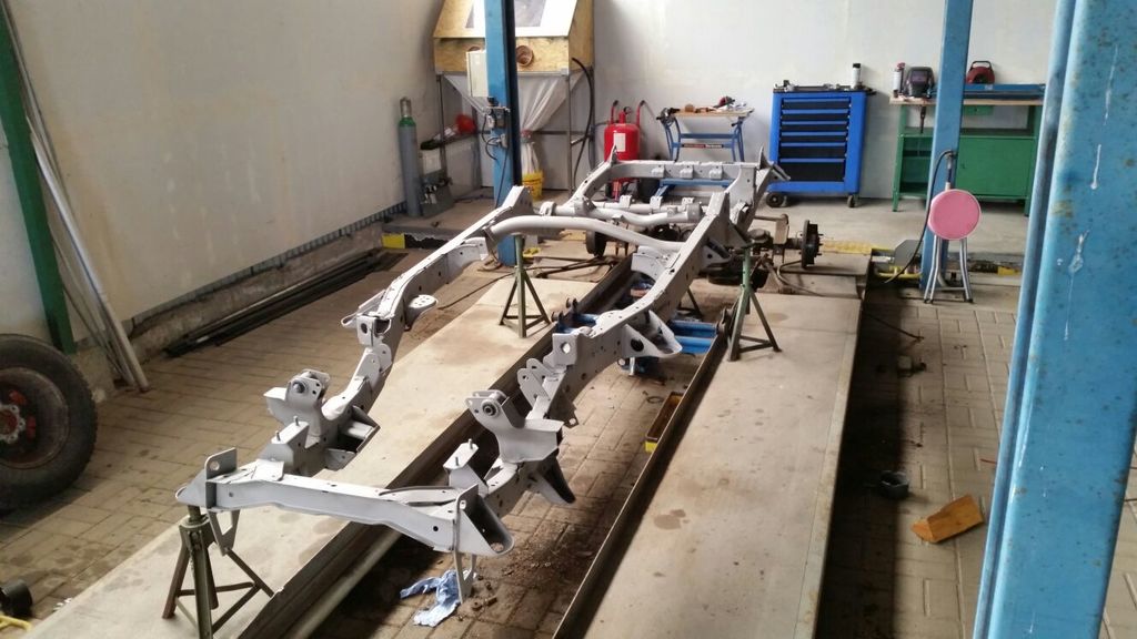

Es haben sich einige Teile angesammelt

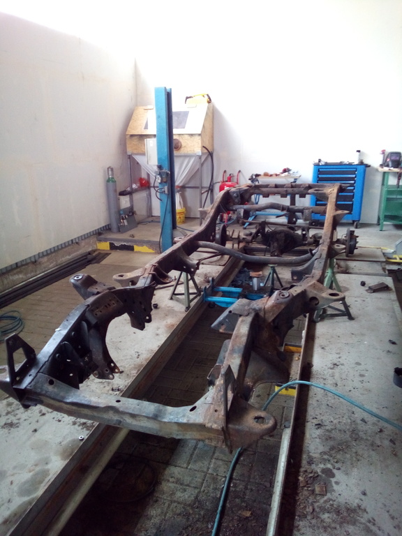

und der Rahmen ist endlich Nackt

Was Werkzeuge usw. betrifft muss ich sagen das ein kleiner Kompressor, Schweißgerät und das Standardwerkzeug vollkommen ausreichen! Eine Presse für Buchsen kann helfen, verkürzt aber nur die aufgewandte Arbeit. Was das Sandstrahlen betrifft wäre es günstiger gewesen alles direkt zum Strahlen zu geben und nichts davon selber zu machen! Aber naja, hinterher ist man immer schlauer!
Wenn jemand mit dem Gedanken spielt eine eigene Kabine zu bauen, sollte er sich überlegen gleich eine billige Gartenhütte vom Baumarkt zu kaufen und diese dann dafür herzurichten!

Was passt an deiner Sandstrahlkabine nicht? Ich wollte mir auch eine für Kleinteile bauen bzw. kaufen.
Das mit der Gartenhütte ist eine gute Idee. Was auch gehen sollte ist ein Partypavillion. Schnell auf und wieder abgebaut. Oder ein Armeezelt...

In der Kabine ist es recht schwierig das Werkstück zu sehen wärend des stahlens, wegen der Staubentwicklung, inzwischen habe ich zwar auch nen Staubsauger der das etwas in den Griff bekommt, aber das wahre ist es doch nicht! Ich habe mal draußen gestrahlt, dann unter Totalverlust des Stahlguts, und das ging deutlich deutlich besser! Deswegen die Idee mit der Billiggartenhütte, die vernünftig abdichten und evtl. mit PKW Lüfter oder anderem Gebläse den Staub absaugen. Dann kann man auch recht große Werkstücke vernünftig stahlen!
Für wirklichen Kleinkram wie Bremssättel usw. würde ich wohl zur 60 Euro Ebay/Amazon strahlkiste greifen.
Dann gibt es noch zu bedenken, das man echt nen richtig guten Kompressor braucht. Der Werkstattkompressor bei uns schafft es nicht, wobei er es schaffen sollte! Ich den müsste man auch mal wieder richtig überarbeiten :-D

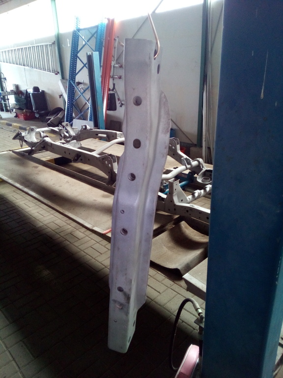

So da haben wir jetzt einen sauber gestrahlten Rahmen :-D

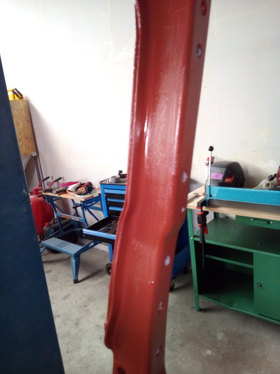

Hier mal im Vergleich 2 selber gestrahlte Streben
Gleich mal Korrux 3 in 1 rauf ;-)
Das Finish dann in Schwarz
Der Rahmen wurde von mir auch gleich mal überall dort gestrichen, wo ich eh nicht mehr schweißen muss :-D
