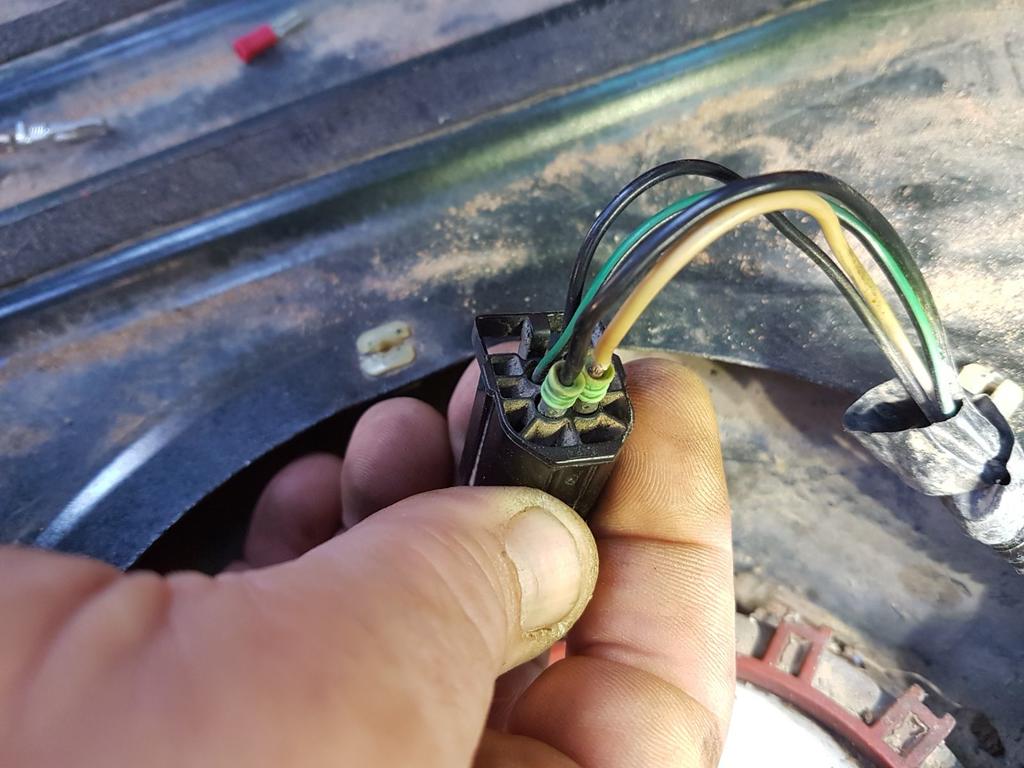

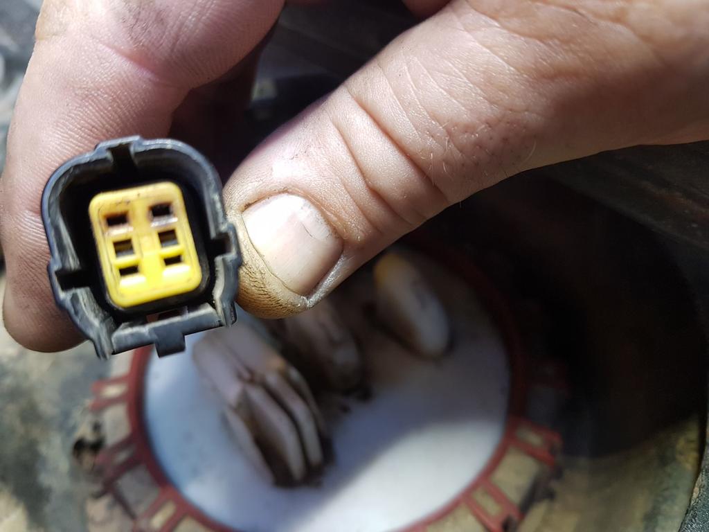

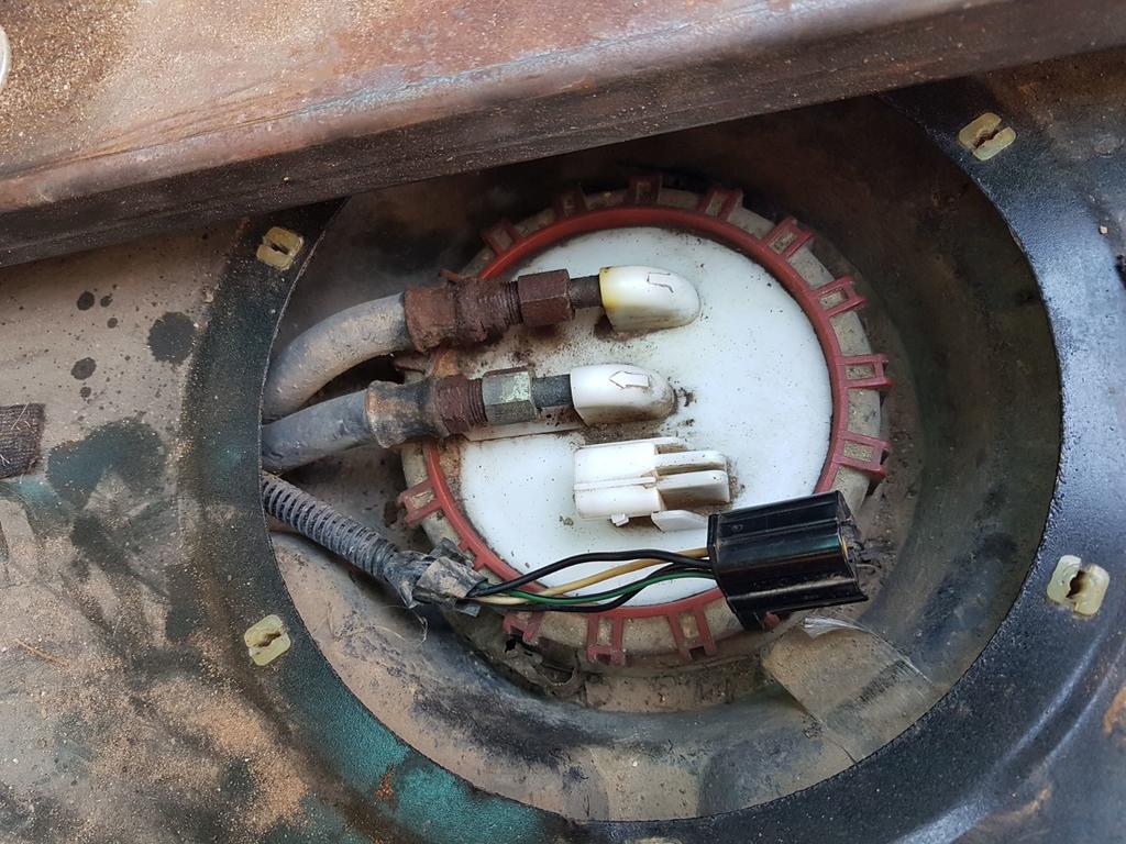

Hallo zusammen,
der Benzinpumpenstecker ist leider verkokelt und ich suche Ersatz. Der Stecker scheint etwas speziell zu sein. Das Internet spuckt mir nur Ergebnisse in den USA aus, diese wollen aber alle nicht bis hierher liefern. Hat jemand ne Idee wo man das noch bekommen kann? Weiß zufällig jemand ob vielleicht eine andere Benzinpumpe passt. Dafür hab ich bereits auch Stecker gefunden. Anbei mal noch Fotos des Kandidaten.
Danke für eure Hilfe
Aka

Schreib Mal den hier: http://stores.ebay.de/Land-Rover-Connectors?_rdc=1 an.
Der konnte eigentlich schon öfter diverse unmögliche Landy Stecker besorgen.

Das könnte schwer werden den stecker zu finden
Beim classic wurden die unmöglichsten stecker verbaut.
Wenn sich nix passendes findet dann "" einfach innen in der pumpe die Kabel Abscheider und verlängerungen anlöten.
Ein Loch in den Deckel bohren und die Kabel dort Durchführen.
Ordendlich verkleben und einen "" universal stecker besorgen.
Habe ich schon ein paar mal bei den TD5 tank pumpen gemacht.
Bei Benzin musst du halt schauen das der Kleber auch wirklich Benzin fest ist.
Gruß, michi

Hallo und danke für die Tipps. Ich hab nun einen kompletten OEM Kabelsatz über ebay in den USA geordert. 50 Euro inkl. Zoll..
Ärgerlich, da doch sowieso bald nen neuer Tank reinkommt..

Dachte nicht das es für das Fahrzeug noch kabelsätze gibt.
Die frachtkosten +Zoll wird dann aber wohl mehr kosten als der kabelsatz.

Hallo Michi,
UVP sind 165$. Ich habe jetzt 32$ plus 10$ Versand und 19% vom Zoll bezahlt. Durch das international Shipping was ebay anbietet werden die Kosten für den Zoll direkt mit verrechnet und ich hoffe das Kabel landet ohne große Umwege in meinem Briefkasten..
