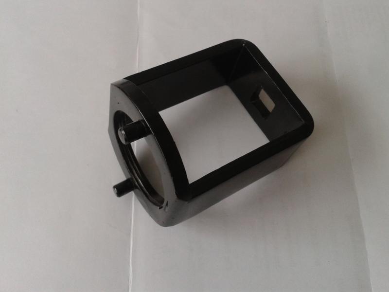

Verkaufe einen Radlager Schlüssel für den Nissan Patrol Y61. Anschluss: 1/2´´ (Drehmomentschlüssel kann angesetzt werden).
Innendurchmesser: 41mm
Außendurchmesser: 63mm
Abstand Zapfen - Zapfen : 52mm
Habe den Radlagerschlüssel an meinem Y61 angesetzt - das Teil passt.
Preis: €49 , ich verschicke das Teil natürlich auch :-)

Fachgerecht angegeben wäre der Abstand der Zapfen von Zapfenmitte zu Zapfenmitte. Kann jemand der den Schlüssel besitzt das Maß bestätigen? Und mitteilen welchen Durchmesser die Zapfen haben?
Vielen Dank!

52 mm von Zapfenmitte zu Zapfenmitte stimmt. Ein Zapfen ca 6mm , habe keinen Messschieber.

Habe schon ein Blech aus der Ecke gekramt, angerissen und die Kernlöcher gebohrt:
Nach dem Absägen nehme ich es dann auf die Drehmaschine und drehe es außen rund auf Maß, später dann innen:
Passstifte für die Zapfen habe ich auch schon gefunden. Gut, dass ich nie was wegwerfe. Liegen bestimmt schon 3 Jahrzehnte bei mir rum:

Sind das 6er oder 8er Löcher bei Dir für die Zapfen? Sehen auf dem Bild doch eher wie 8er aus. Kann ja aber eigentlich nicht sein, zumindest nach den Maßen des Schlüssels, da blieben ja nur 1.25mm Fleisch zum Rand hin. Bei 6er sind es wenigstens 2.5mm...
BeitragVerfasst am: 30.03.2022 10:04:12    Titel:
Kommt mit 6mm schon hin.
Die Sicherungsschrauben sind M4.
Habe für dich nicht gemessen, da das ja schon erledigt war.
Da ich aber den gleichen 0815 Schlüssel habe und der einwandfrei passt, sollte das schon stimmen.
Um eine Passung handelt sich das eh nicht.
Gehe von 6,5-7mm Löcher aus.

So, der Schlüssel wollte noch fertig gestellt werden.
Erstmal die Löcher für die Zapfen mit der Reibahle gebohrt:
Dann abgesägt, anschließend außen und innen auf Maß gedreht:
Nochmal am Fahrzeug angehalten um zu sehen wie lang der Bügel sein sollte. Habe mich für 60 mm entschieden:
Dabei ist mir aufgefallen, dass die 41mm Innenbohrung doch zu knapp ist, denn das Gewinde auf dem Achszapfen hat schon 41 mm. Also nochmal auf die Drehbank genommen und einen halben mm größer gemacht:
Dann die Teile angeordnet und das Vierkantloch gefeilt:
bis der Halbzoll Vierkant passt:
Dann final ausgerichtet, geheftet und geschweisst:
Anschließend noch etwas Lack und das Ergebnis sieht so aus:
