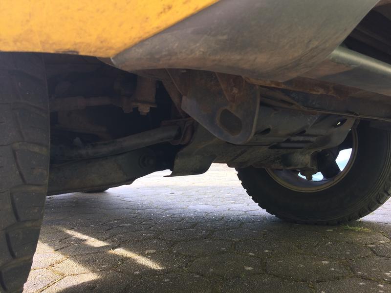

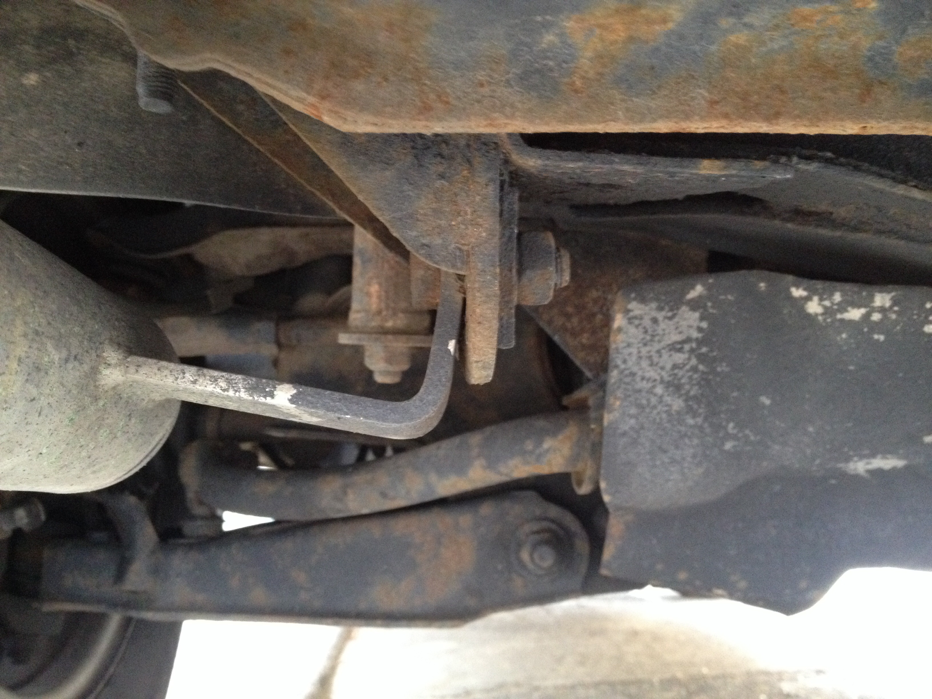

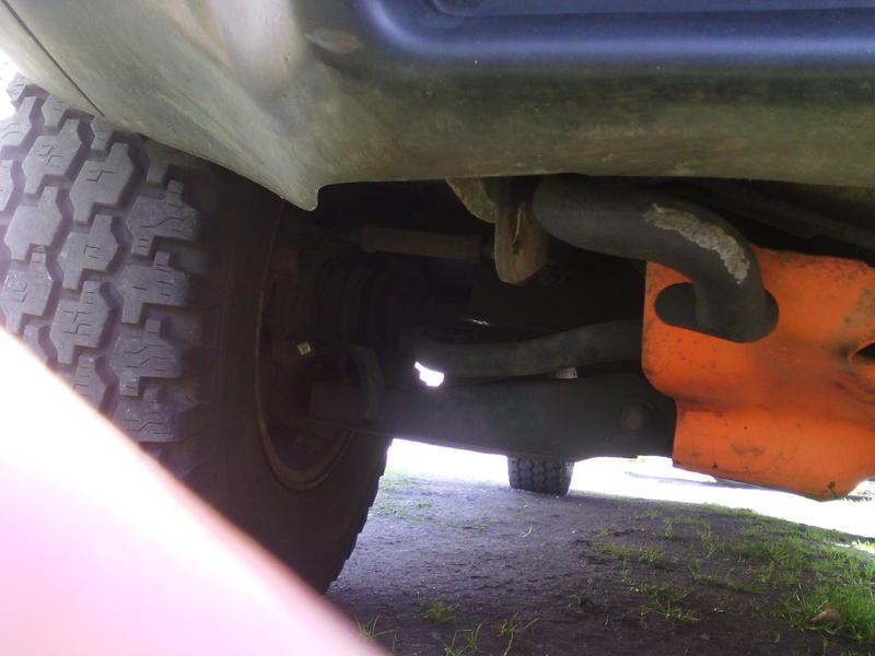

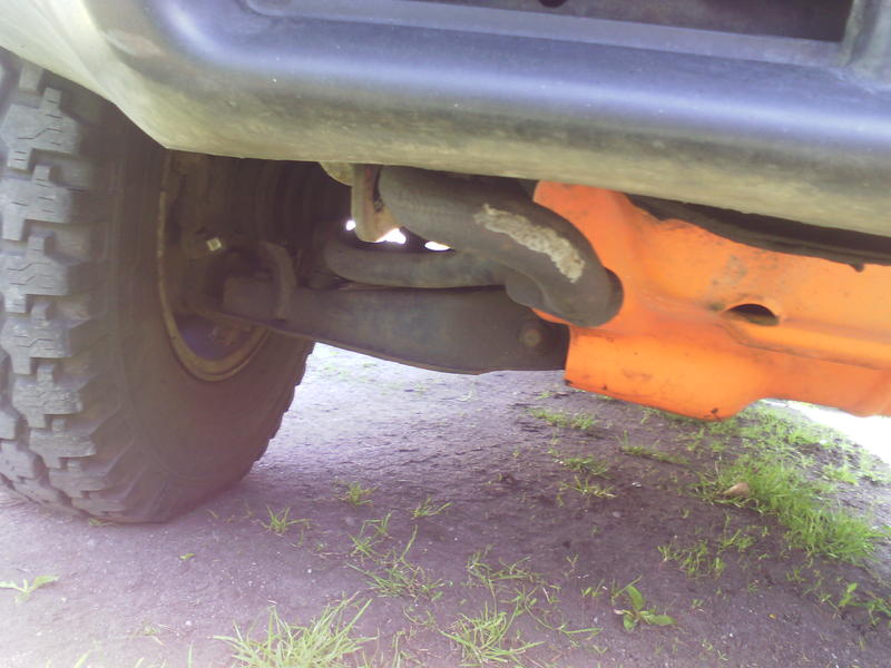

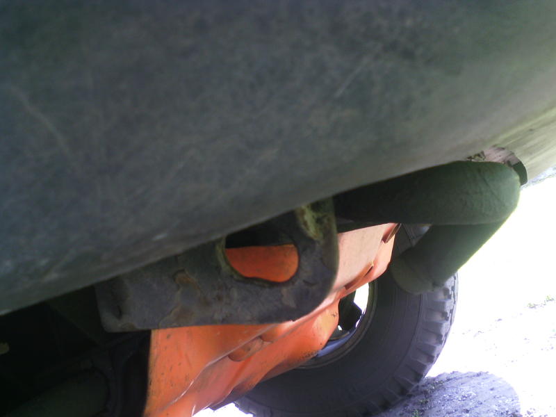

BeitragVerfasst am: 31.03.2017 21:59:58    Titel:
Hab auch mal geschaut: ich habe vorne zwei Haken/ Bögen jeweils links und rechts einen!
Hinten wird der, bei der montage der AHK, abgebaut!
Am bullenfänger würde ich in diesem Fall nicht ziehen! Beim r20 ist das normalerweise kein "echter" mehr!
Old Nissans never die, they just get faster!

BeitragVerfasst am: 04.04.2017 10:23:23    Titel:
Danke für die Bilder, das ist wirklich gut zu sehen.
Ich muss da glaub ich nochmal drunter unters Auto, so sind mir die Ösen echt nicht aufgefallen...

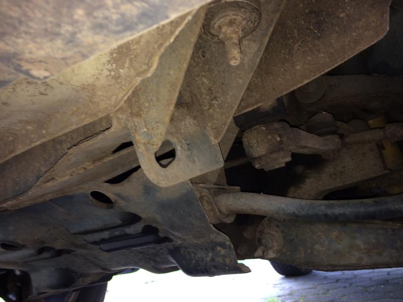

BeitragVerfasst am: 06.04.2017 08:28:55    Titel:
Super Bilder, vielen Dank
Habe auch welche gemacht, versuche diese morgen hochzuladen, Abschlepphaken ist definitiv nicht vorhanden
FRAGE an euch:
Habe für nen 20er die beiden originalen Ösen angeboten bekommen, doch mit Ramme passt das ja nicht oder?!?
Einfach eine Platte mit Loch reicht?!?
Auch ne Idee...mal schauen was der Schlosser so hat...

BeitragVerfasst am: 06.04.2017 08:47:26    Titel:
Mutter lösen, Platte mit 2 Löchern aufstecken (ein Loch mit Gewindemaß der Befestigungsschraube der Ramme, zweites Loch als Abschleppöse), Mutter wieder festschrauben.
DerGlonntaler
BeitragVerfasst am: 06.04.2017 19:23:54    Titel:
dein Bügel ist ja sozusagen an dem Langloch fest gemacht das eigentlich die Abschleppöse ist
dann wie oben gesagt, einfach ne passende Platte mit zwei Löchern anstatt der 4 eckigen Unterlegsscheibe einbauen
und die Schraube durch ne 10.9 ersetzen, in M12 oder M14, mußt eventuell den Bügel auch bisschen aufbohren

BeitragVerfasst am: 09.04.2017 13:34:15    Titel:
Steht auch in der Bedienungsanleitung.
Ich habe vorne rechts einen Haken , neben dem Langloch,recht deutlich.
Hinten muß die AHK herhalten weil diese an den ursprünglichen Haltepunkten für´s Abschleppen befestigt ist.
