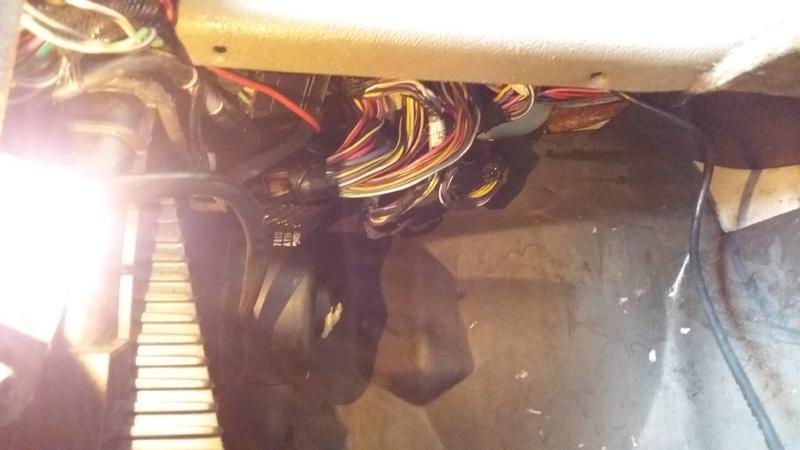

Wenn ich den kleinen starte hört es sich die letzte Zeit immer so an als würde Wasser schwappen (falls das bei der Ursachenforschung hilft)
Mein BC erzählt mir zwischendurch immer wieder beim Starten von nen Fehler beim Kühlmittelsensor..
Jedenfalls: als ich vorhin nach ner kurzen Strecke angehalten habe habe ich festgestellt, dass der gesamte Beifahrerfußraum pitschnass ist (war beim Losfahren definitiv nicht der Fall).

Ich tippe mal auf einen undichten Heizungswärmetauscher!
Kenne das nur vom Cherokee XJ, hier ist der Heizungswärmetauscher hinter dem Armaturenbrett auf der Beifahrerseite. Wenn der durchgegammelt ist tropft das Wasser in den Beifahrerfussraum...

Sowas in der Art hatte ich fast befürchtet. Müsste dann nicht aber Wasser im Kühler fehlen?
Hab das Gefühl, dass es an der rechten Seite an der Elektrik runterkommt?!
Wenns wirklich der Wärmetauscher ist wird das bestimmt eine tolle Arbeit - gibt's dazu hier irgendwo eine Anleitung oder hat jmd noch nen alternativen Verdacht? - könnte das z.B Wasser sich nach Regen in der Laufrinne zwischen Scheibe und Motrorraum ammeln (wo der Scheibenwichermotor sitzt) und sich dann einen Weg in den Innenraum suchen, weil ein Ablaufloch verstopftmist oder sowas?

Ich glaube, da gibts keine angenehmere Diagnose.
Das ist ein Heizungsproblem.
Entweder der Wärmetauscher, für den man dann das gesamte Armaturenbrett ausbauen muss oder bestenfalls der Kondensatablauf.
Du könntest mal den Ablaufschlauch vom Klimakondensat nachgucken.
Das ist ein kleiner Stummel, der im Motorraum aus der Wand kommt.
Irgendwo in der Nähe der Wärmetauscherrohre.
3cm lang, dann 90° nach unten gebogen.
Wenn der zu ist, läuft Kondensat überall hin, nur nicht nach draussen.
Das wäre dann ein Glückfall :)
Aber da kommt man auch schon kacke dran.

Wenn die klima nicht geht, wirds nicht der kondensatablauf sein
also doch eher wärmetauscher
oder wasser, was am fenstergummi reinläuft, wobei ich mir das nicht vorstellen kann
fummel mal mit den fingern hinter dem handschuhfach rum wo das wasser herkommen könnt.
beim wj kommt man gut an die tauscheranschlüsse dran und sieht sie, wenn man mit dem kopf im fußraum hängt.
ich hatte beim wj dann auch kleine tropfen an den zwei schläuchen
ich will nich nicht zu sehr schocken.
aber guck hier: https://www.google.de/search?q=jeep+zj+heater+core+replacement&tbm=isch&tbo=u&source=univ&sa=X&ved=0ahUKEwiL... [Link automatisch gekürzt]
im endeffekt wirds auf sowas rauslaufen: http://www.fullsizebronco.com/forum/16-anything-else/217070-1996-jeep-grand-cherokee-heater-core-replacement.html
