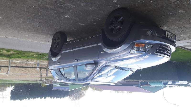

BeitragVerfasst am: 01.08.2017 00:54:56    Titel:
So fertig ist er
gruß
