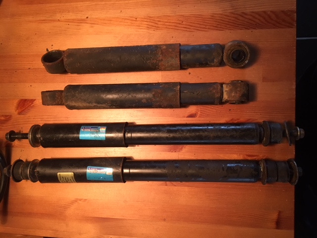

BeitragVerfasst am: 08.12.2017 20:57:53    Titel:
Y61, 2,8, lang:
Vorne: 525mm zwischen den Gummipuffern
Hinten: 390mm Mitte Auge bis Mitte Auge
Hab noch einen Satz da (ein paar Gummis fehlen).
Wie viele km die drauf haben, kann ich dir nicht sagen. Haben aber bis zum Ausbau und umbau auf OME funktioniert.
Geld kann ich dafür aber nicht wirklich mehr verlangen. Kannst sie für die Versandkosten haben.
Grüße
Chris

BeitragVerfasst am: 22.12.2017 22:28:54    Titel:
Habe die dämpfer von chris bekommen. Vielen Dank nochmal Winke Winke
Leider sind die dämpfer von der Länge komplett identisch mit denen ausm Y60.
