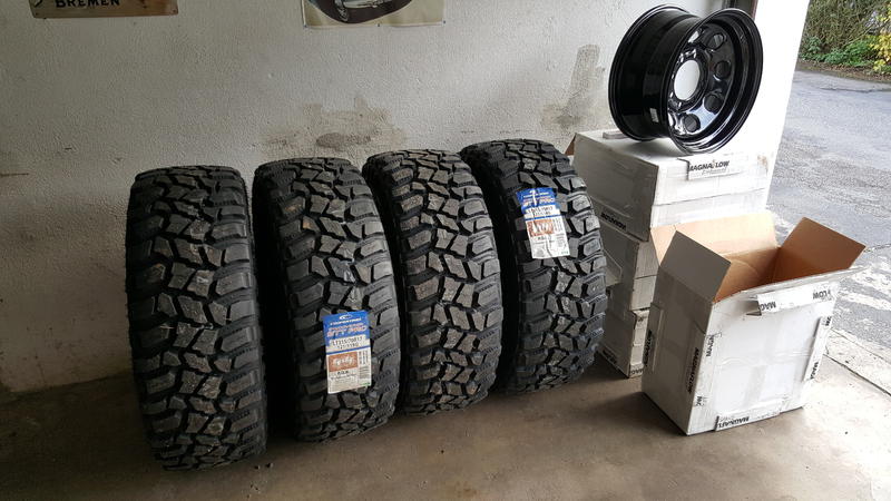

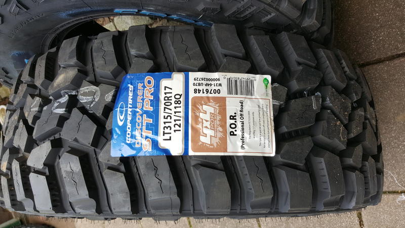

BeitragVerfasst am: 18.10.2017 12:41:06    Titel:
Habe mir dieses Jahr auch erst neue Felgen + Reifen gekauft und zwar diese hier:
Unique Wheels
Wheel; 297 Series; 17 Inch Diameter x 9 Inch Width; 8 x 165.1 Millimeter/ 8 x 6.50 Inch Bolt Pattern; 0 Millimeter Offset; 5.00 Inch Backspacing; 60 Degree Conical Seat Lug; 130.81 Millimeter Center Bore; 8 Hole; 2 Piece Welded Steel Construction; Powder Coated; Gloss Black; 3650 Pound Load Capacity; 40 Inch Max tire Diameter; Without Center Cap; Single
Diameter: 17
Width: 9
Construction: Two Piece Welded
Material: Steel
Finish: Powder Coated
Color: Gloss Black
Compatible With TPMS (Tire Pressure Monitoring Sys: Yes
Basic Design: 8 Hole
Load Capacity: 3650
Max tire Diameter: 40
Center Cap: See Recommended Items
Center Cap Design: Center Cap Not Included
Finish Warranty: 90 Days
Structural Warranty: Lifetime
Quantity: Single
Bolt Pattern Inch: 8x6.50
Bolt Pattern Millimeter: 8x165.1
Lug Nut Seat Type: 60 Degree Conical
Center Bore: 130.81
Lug Nut Design: Acorn
Offset: 0
Backspacing: 5.00
Gibt es bei Mike in Franks in Ffm für ca 200€ das Stück (Sonderbestellung aus USA).
Habe die Reifen bei Hacky US Car Service sogar zusammen mit "H-Abnahme" eingetragen bekommen.
Wobei üblicherweise nur noch die Reifengröße eingetragen wird wie er mir sagte.
Die Felgen an sich werden nicht mehr eingetragen da sowieso kein Festigskeitgutachten etc. vorhanden.
Mexx88
Mit dabei seit Ende 2016
1. Blazer K5 (M1009)
BeitragVerfasst am: 18.10.2017 14:26:24    Titel:
315/70R17 entspricht 35x12,5" R17
