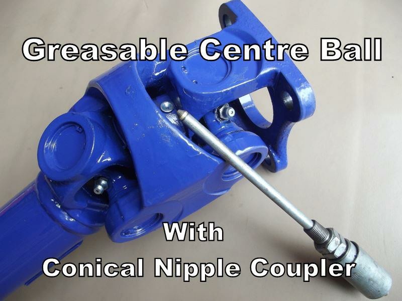

das abschmieren ist eigendlich nicht möglich da die Schmiernippel extrem kurz sind und man nur mit einem spezialwerkzeug"" zu den Schmiernippeln kommt.
hat man dieses hilft es auch wenig da die gelenke SO zusammengebaut sind das meist nur bei einer oder vielleicht 2 schmierstellen fett austritt.

Ich werde jetzt die versuchen.
Auf seiner Seite gibt es ein Bild wo man sehen kann das dass Gleichlaufgelenk abschmierbar ist.
Meine erste Bailey Morris läuft immer noch.

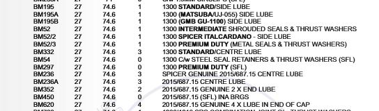

Michi das gibt's es von Bailey Morris, hab ich gerade gestern im Katalog gesehen, Kreuzgelenke
In Landy Abmessungen mit allen 4 Bechern abschmierbar. Man müsste nur schauen
Über wen man die Dinger beziehen kann.
Mfg Fausti

Wie nennt man das Doppelgelenk sonst ? Grins
BeitragVerfasst am: 02.11.2017 07:43:54    Titel:
Das ist grade nur eine Frage des Terminus. Eigentlich ist ein Gleichlaufgelenk ein "Homokinet" mit Kugeln oder als Tripodenausführung. Aber rein von der Bewegungsharmonie betrachtet, ist auch ein Doppelkreuzgelenk ein Gleichlaufgelenk.
@16VT_4Ever: Die Baily Morris Wellen dürfte Michi seit Jahren kennen, weil bekanntester Aftermarket-Hersteller und Paddock Hausmarke.

Ich bezog mich auf die Kreuzgelenke mit Schmiernippeln an allen 4 Becherböden.
Dass Michi die Bailey Morris Wellen kennt ist schon klar.
Die letzte Zeile Typ 4
mfg Fausti
