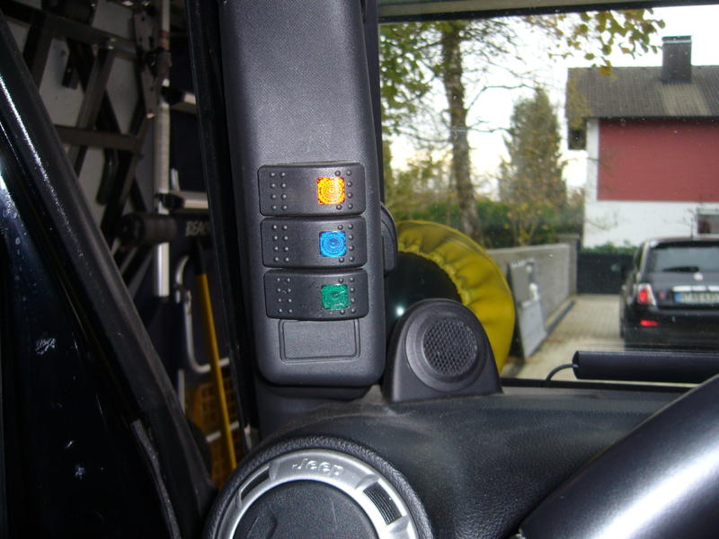

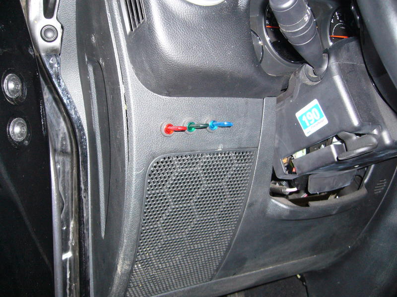

1. Wrangler Dschej-Kej
2. Döschwo
3. Schingkueschento
4. Biwak-Box
BeitragVerfasst am: 05.11.2017 10:42:17    Titel:
Schalter an der A-Säule von Rugged Ridge sind gut (oben über den Spiegel würde ich nicht machen, zu viel gepfriemel)
https://www.quadratec.com/products/97015_0112.htm
Oder einfache, diskret von hinten beleuchtet (wenn an), von Conrad
dahinter passen auch Relais

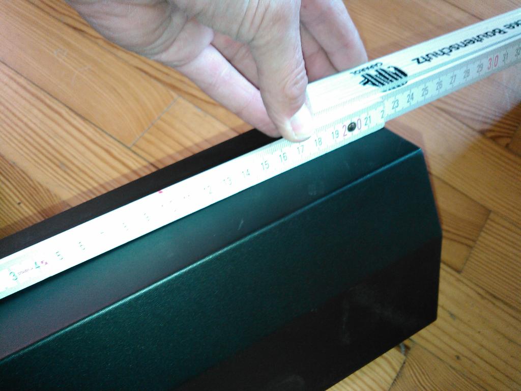

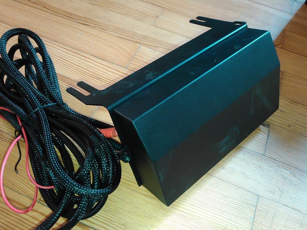

Jeepscout
Mit dabei seit Anfang 2015
1. Wrangler JKU 2,8
BeitragVerfasst am: 23.06.2018 15:47:52    Titel:
Eben ist bei mir die Apollointech 4Switch APillar Lösung angekommen. Supi [/img] Nach erster Anprobe könnte die Switchbox beim CRD oberhalb der Batterie oder Fahrerseitig oberhalb des ABS Blöcks angebracht werden.
Die Abmessungen sind 22 cm lang, 5 cm hoch (ohne Halter) und 12,5 cm breit. Nachteil: der Halter ist an der Bodenplatte mit der Elektronik integriert. D.h. beim Biegen ist hier mit Vorsicht ranzugehen.
Mal sehen wir ich die Box verbaue, möchte am Original Bracket eher nix verändern. Die Kabel sollten nach einem ersten groben Test an beiden Einbauplätzen ausreichend lang sein.

BeitragVerfasst am: 24.06.2018 08:41:34    Titel:
Ich habe die RR Verkleidung mit Schaltern von ebay.com
Dazu ne Bussmann Relais und Sicherungsbox.
