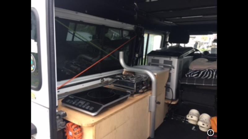

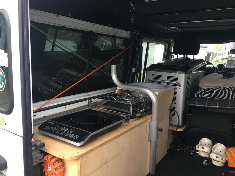

Ich mir ein 5m langes Verlängerungskabel mit "CEE" und "Schuko" am anderen Ende gekauft und von der Kotflügelbox bis in den Innenraum nach hinten verlegt und eine Induktionskochplatte auf meine bereits vorhanden Box/Sitztruhe hinten im Defender geschraubt. Da mir dass aber irgendwie zu blöd war habe ich mir noch einen OMNI 1500 Spirituskocher gekauft und direkt daneben festgeschraubt. Zusätzlich noch die Gebrauchsanweisung ausgedruckt wo steht dass er Innenraumgeeignet ist. Dann noch ein Waschbecken installiert und ab zum TÜV.
Der TÜV Mensch konnte sich zwar noch an das Auto erinnern aber nicht mehr an seinen Vorschlag mit dem Induktionskochplatte. Er hat sich nur den OMNI 1500 angeschaut, die Betriebsanleitung und ganz wichtig, das Typenschild unter dem Tank angeschaut und fotografiert.
Alles für gut befunden und den Kocher und das Spülbecken (ohne Funktionstest) eingetragen und dem Defender die Wohnmobilzulassung erteilt.

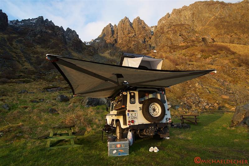

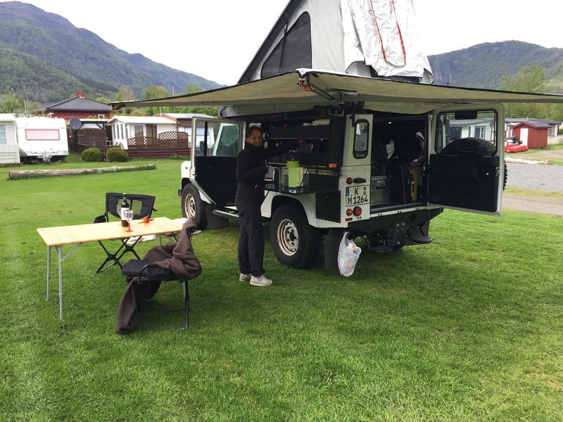

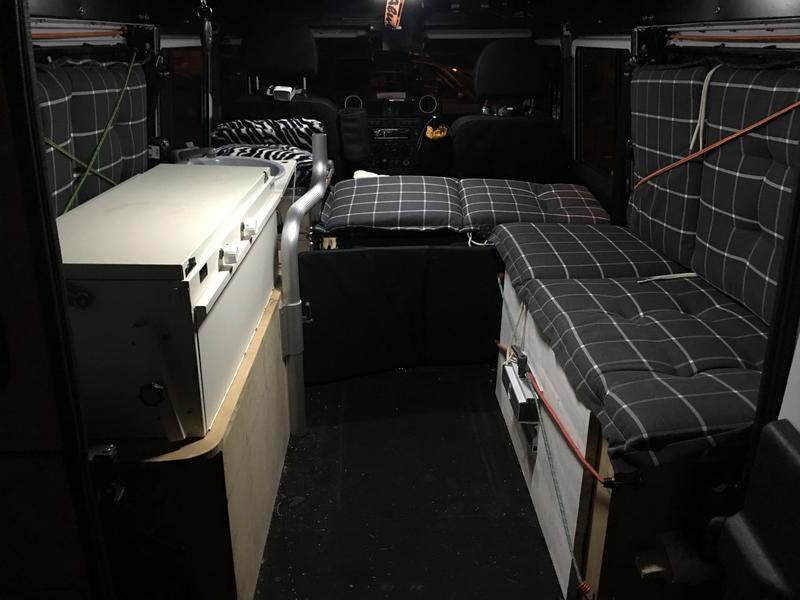

Mein Ausbau sieht wie folgt aus:
Hubdach von Alu-Cab
Markise 270 Alu-Cab
Außenküche Kiwiequipment
Standheizung Webasto
Doppelbatterie
Kühlbox Engel 40L
Ich habe nur leider nur ein paar iPhone-Bilder zur Hand. Aber besser als gar keine :-)
so wollte ich zuerst zum TÜV. Unter der Klappe ist ein 2Flammen Gaskocher der aber nicht genehmigt wurde.
Dann habe ich die 2 Kocher montiert und das Becken mit den Abfluß in einen Weithalskanister unter dem Kühlschrank
Von Außen sieht es so aus.
Oder so....
