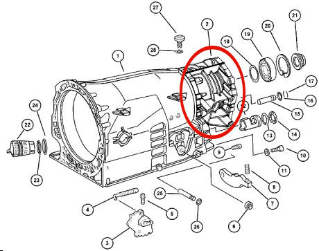

Also wenn ich dich richtig verstehe, willst du an das NAG1 im Viano ein VTG mit einer Eingangswelle anschliessen, die eine innenverzahnung hat. Das einzige Zwischenstück, was mir gerade einfällt, ist das Zwischenstück vom NAG1 Getriebe des GC WG 2.7 CRD. Ob es das allerdings einzeln gibt, wage ich zu bezweifeln. Eventuell von einem geschrotteten Getriebe abbauen...
BeitragVerfasst am: 18.11.2017 16:26:17    Titel:
Du meinst das Teil was rot eingerahmt ist. Die Zwischenwelle die da drinnen ist, steckt auf der Ausgangswelle vom Getriebe und ist im Adapter in Lagern geführt.

BeitragVerfasst am: 18.11.2017 18:35:29    Titel:
Ich meine das Teil oben in der Zeichnung rot eingekreist. Teilenummer für den Adapter vom Diesel NAG ist 5080443AA. Die Ausgangswelle vom Getriebe ist so lang, das sie durch den Adapter reicht und wird in zwei Lagern geführt. Die alten A400 oder A580 Getriebe (stammen noch aus dem MB Regal) bis 2005 unterscheiden sich erheblich am Getriebeausgang von denen, die in Lizenz von Aisin gebaut werden. Die alten Getriebe haben eine lange Ausgangswelle und die Lizenz-Getriebe eine Kurze, wo dann der von dir bezeichnete Adapter drauf kommt. Der hat aber eine Innenverzahnung, damit das NP241 III darauf passt....
