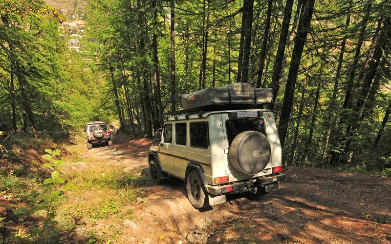

Fahre seit 4 Jahren mit Kennzeichen oben. Nie Probleme gehabt. Und viele Kontrollen gehabt seit dem der Bullfang dran ist. Die Cops wollen nur die Eintragung sehen. Das Kennzeichen war nie Thema weil so erlaubt.

Ich hatte das Kennzeichen auch oben dran. Kein Problem, aber: Paß auf, daß das Ding nicht flattern kann. Meins war nach 3 Jahren fast abvibriert.

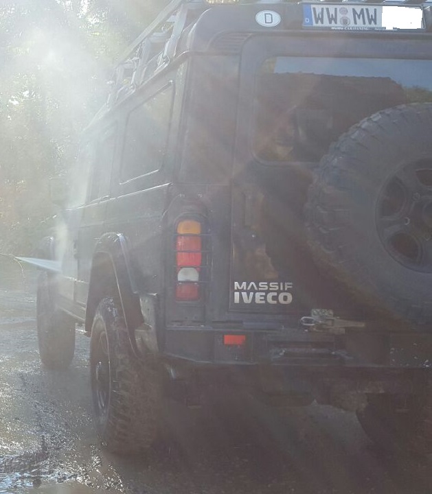

Bei mir ist es auch hinten oben festgemacht.
War schon so, als ich den Masif bekommen habe. Im Schein steht nichts, Gutachten oder sonstiges habe ich nicht gefunden. Der Tüv klebt immer schön die Plakette drauf und gut ist. Auch unterwegs noch nie was gewesen wegen des Schilds oben.
