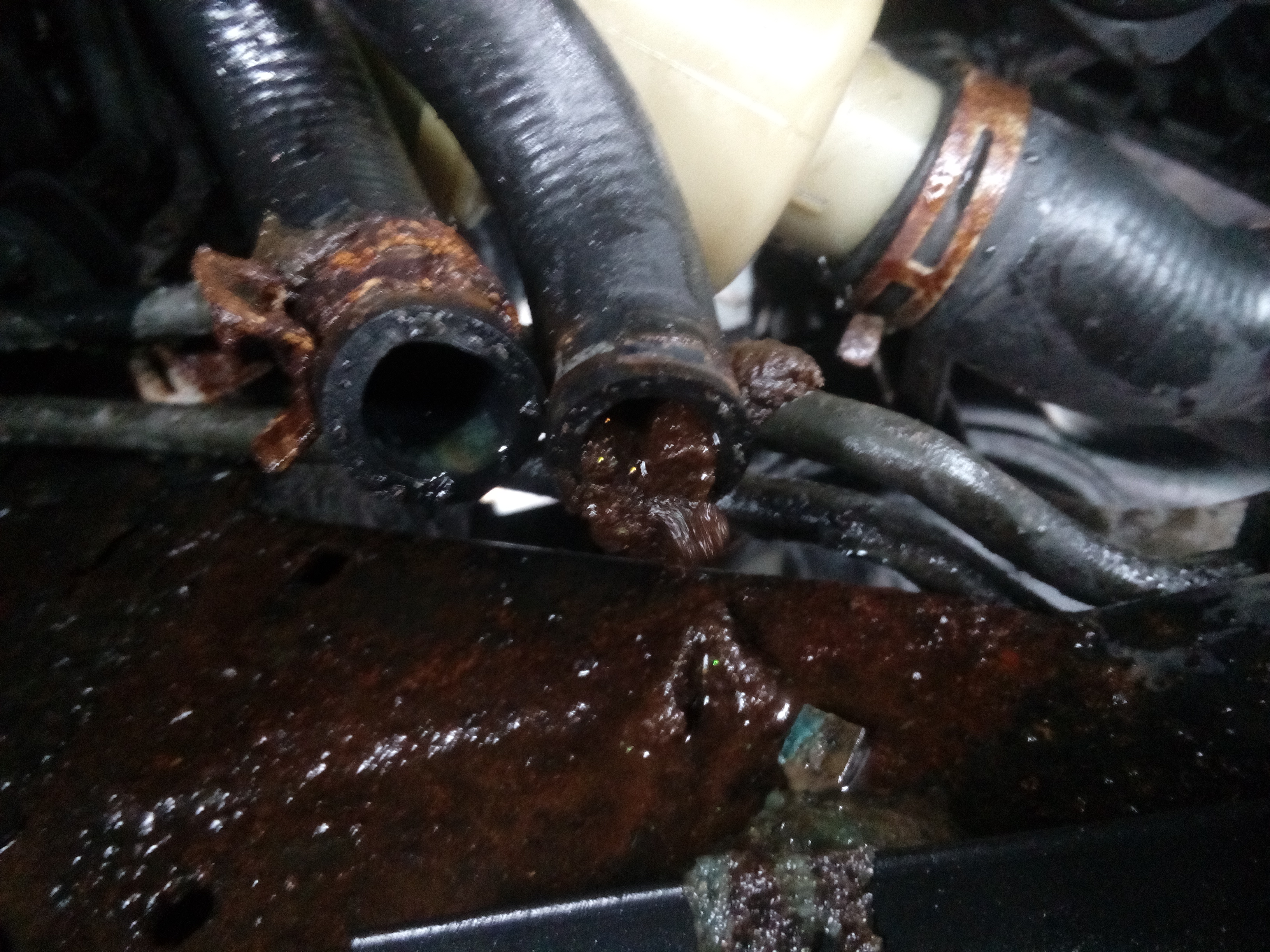

Problem erkannt : Kackwurst in der Leitung.
Ich hab jetzt mal alles gespült und den Kühler mit entkalker eingeweicht und druchgeblasen... die Heizung geht immer noch nicht richtig,bläst aber zumindest schon mal lauwarm.
Das der Wärmetauscher auch zu ist,glaub ich fast nicht - immerhin ging die Heizung ja in Wellen...
 Dateiname:  IMG_20171121_095206.jpg
 Dateigröße:  2.9 MB
 Heruntergeladen:  263 mal
Caruso
Nix is mit Singen, Troubadix!
Wohnort: Buer
1. Disco 300 TDI
2. Disco 300 TDI
BeitragVerfasst am: 21.11.2017 17:17:33    Titel:
Ist das Kühlerdicht?
autoteam-essen.de
motoren-ali
Wohnort: Farchant
...und hat diesen Thread vor 3088 Tagen gestartet!
BeitragVerfasst am: 21.11.2017 18:09:33    Titel:
Jepp.
Ich habs damals aus Not reingekippt.
Ich hatte ne Fortbildung und musste mit dem Auto fahren...
Solang es jetzt warm war,gabs komischerweise auch kein Problem-i h kanns mir nur so erklären, dass das Zeug sich bei der frischen Witterung in letzter Zeit irgendwie gesammelt und abgesetzt hat.
Spielt aber letztlich auch keine Rolle : es ist raus und damit hat sich's...hoffe ich...

BeitragVerfasst am: 21.11.2017 18:52:46    Titel:
Servus
Das Zeug macht seinem Namen alle Ehre.
Es macht den Kühler
DICHT !!!
HÄNDE weg von dem Zeug.
Gruß michi
