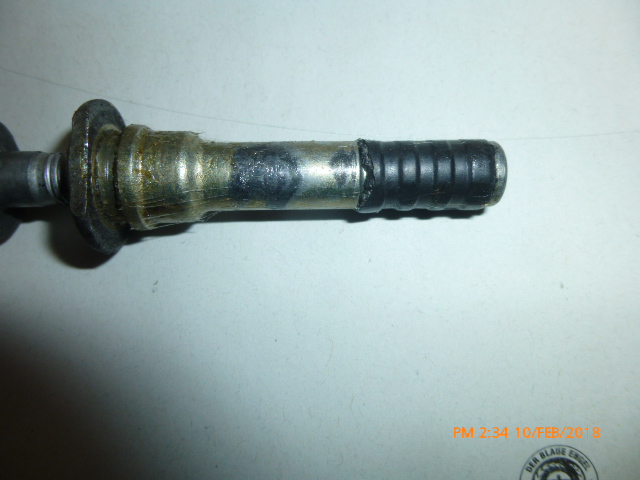

Demontiere den Sattel an den beiden Schrauben und ziehe die Bolzen raus.
Einer von beiden Hat ein Gummi integriert um das klappern zu verhindern.
Würde nachsehen, ob es ihn noch gibt.

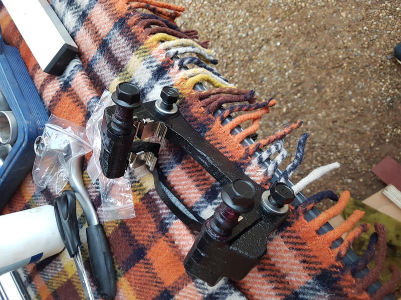

Es ist bestimmt die Führung der Bolzen, ein Gummi ist durchgehend. Bei meinem HDJ80 war auch dieses klappern hinten links. Neue Gummis rein und es war Ruhe. Hier auf dem Bild siehst du die Gummis am Sattelhalter.

Ich meinte nicht dem Staubschutz Manschette sondern den Führungsbolzen.
Der Satz passt beim Y61 hinten und kostet unter 10,-€ 1 Bolzen mit Gummi, 1 Bolzen ohne Gummi, 2 Schrauben, 2Staubschutz Manschetten. Es werden 2 Satz benötigt.

Ich hatte das metallische Geklapper beim Y60 auch an der Hinterachse.
Ursache war, dass die Bremsbelag Haltefedern teilweise fehlten Nee, oder?
Gibt bei Nissan einen Satz, der auch die gesamten Anti-Quietsch-Bleche enthält. Danach ist dauerhaft Ruhe.

Diese Bleche gibt es auch als Zubehör-Satz......auch ohne Beläge. Vielleicht finde ich die Nummer noch...muß mal suchen !!
