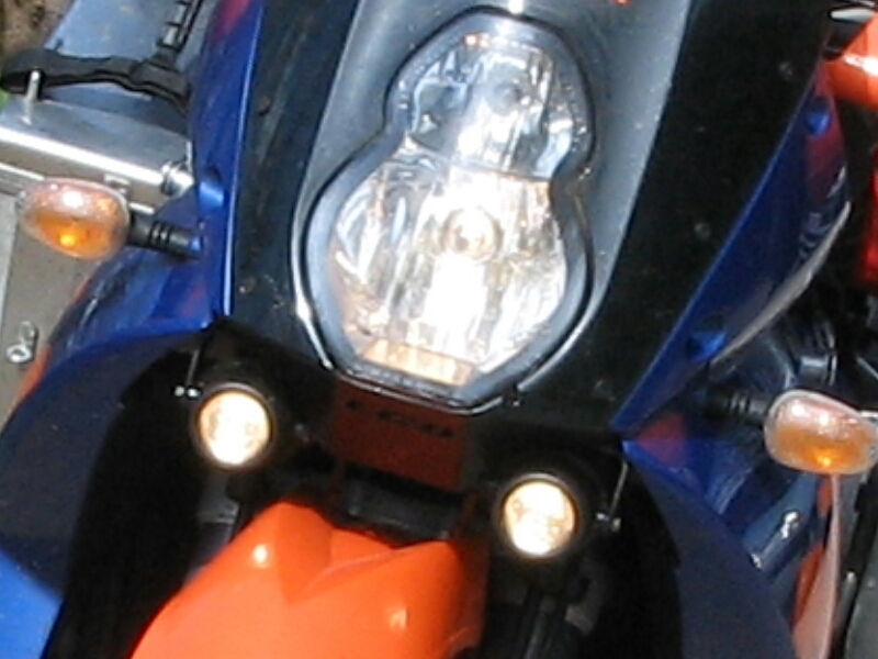

El-Dracho
BeitragVerfasst am: 26.02.2018 17:35:26    Titel:
Hella Micro DE an meiner LC8 Love it
GET OUT THERE and EXPLORE
