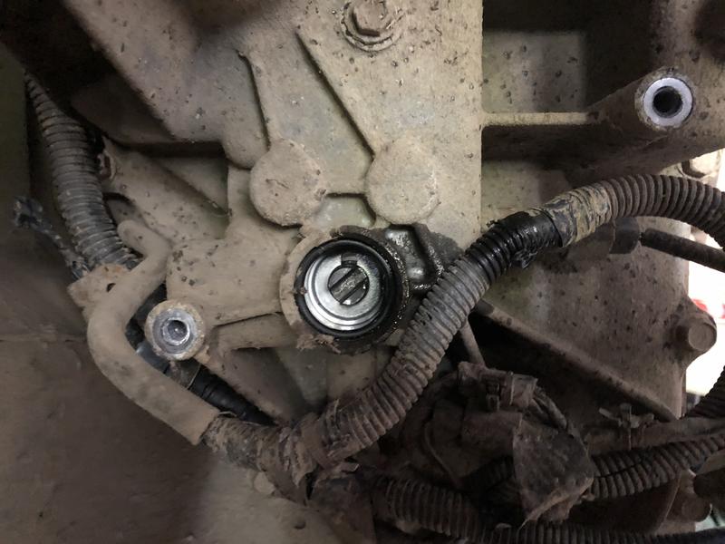

Habe mal denn Stellmotor abgebaut. Kann man das Getriebe so manuell schalten? Dreht der versteller nur oder fährt er auch rein und raus.
BeitragVerfasst am: 13.03.2018 17:44:39    Titel:
Von der Konstruktion her, kannst du nur drehen.

Ich glaube ich hatte alles im ausgebautem Zustand mal durchgeschaltet und mit einem Schraubenzieher manuell das Getriebe. Danach zusammengebaut und es funktionierte wieder.

Ich habe
-den Stellmotor abgbaut, mit Drehknopf angesteuert-->fuktionierte
-den Stummel, welcher aus dem Getriebe kommt mit Schraubendreher verdreht (Motor aus, an und Fahrbetrieb auf Bühne)
-Batterie über Nacht abgeklemmt
Zusammengebaut -->Bis hierhin kein
Dann
-ausgelesen (habe keine Verbindung mit Verteilergetriebe Stg bekommen)
-sämtliche Sicherungen geprüft -->i.O.
-auf verschiedenen Relais leicht drauf geklopft
Danach ging es auf einmal. Vermutung liegt jetzt auf einer Sicherung welche an den Kontakten leicht angekokelt war oder ein Relais welches geklemmt hat.
