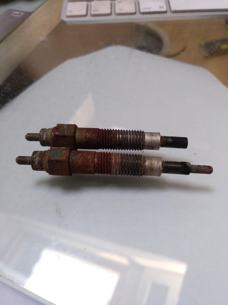

Habe einen 1991 Patrol GR.
Habe den Zylinderkopf runtergenommen und möchte ihn checken lassen. Auch am überlegen ob ich ein Kühlwasser anschluss am 6ten Zylinder gleich bohre?
Habe die Kerzen durchgemessen und die von Zylinder 1 platt. Rausgeschraubt und es fehlt ein Stück :(

Wie sieht denn der Brennraum aus?
Haben Kolben und Zylinder was abbekommen?

Ich glaube Alles ok, Glück gehabt denke ich.

Die Spanier klauen jetzt sogar Spitzen von Glühkerzen. Das erstaunt mich ja eigentlich nicht.
Wenn da wirklich kein Schaden sichtbar ist, erstaunt es mich aber. Keine Riefen an den Zylinderwandungen? (Die spürst mit dem Fingernagel)
Keine Spuren an dem Kolben und keine an dem Zylinderkopf? So ne Spitze verschwindet nicht, ohne Spuren zu hinterlassen. Ausser eben bei Diebstal.
Und bis dahin glaube ich jetzt einfach an Diebstal durch einen Spanier.

Ihr habt Recht, feine Riefen im 1ten Zylinder ;(
Am falschen Ende gespart = Qualität der Glühkerze?

Nein die Qualität der Glühkerzen meint er nicht, sondern den regelmäßigen wechsel selbiger, gab hier letztens rege Diskussion drüber.
Welche Laufleistung hat dein Wagen?
