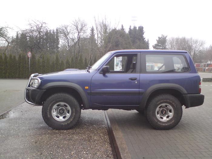

Hallo Leute.
Habe heute Abend mal die Radhausverbreiterung an meinem Y61 abgebaut (nur Fahrerseite, danach war ich schon bedient Wut traurig Wut ).
Vorne sah es ja noch gut aus drunter, aber hinten ist die Kiste völlig verrottet.
Wenn die Löcher beseitigt sind will ich die Sand und Drecksammler nicht wieder an bauen sondern eine Gummiabdeckung verbauen.
Wo kann ich so etwas günstig finden?? Oder gibt es Gummimatten die man selber zuschneiden kann?
Gruß Torsten
