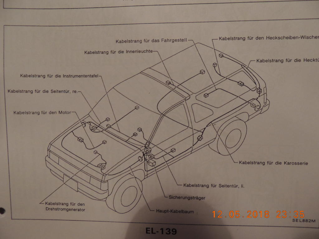

BeitragVerfasst am: 13.05.2018 00:07:50    Titel:
Das ist der Kabelstrang für die Karosserie, der am linken Schweller nach hinten läuft. Für dei rechten Rückleuchten
zweigt er dann unterhalb des Dreiecksfensters nach rechts ab und läuft nach hinten.
Kabelfarben müsste ich raussuchen. Du müsstest aber in jedem Falle die Kabel verlängern, weil der Terrano deutlich
kürzer ist.
Starrachse, was sonst!

BeitragVerfasst am: 15.05.2018 23:50:49    Titel:
Schon längst passiert. Ja
Guckst Du in Deinem Kabelbaum-Thread. Vertrau mir
