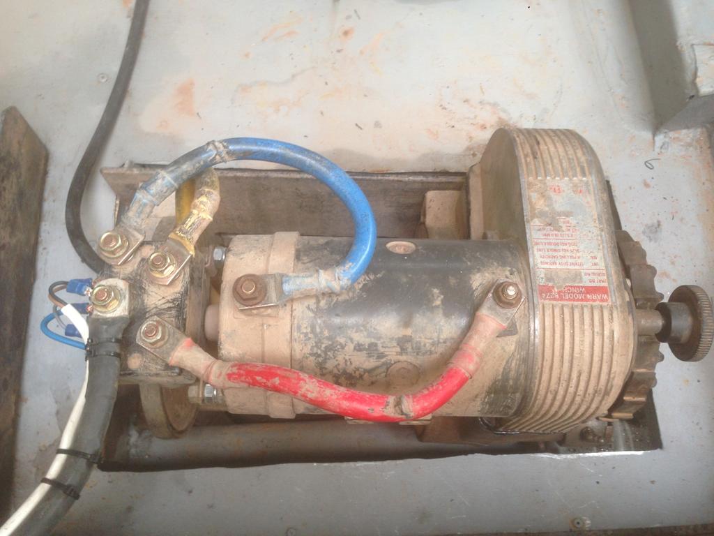

ich habe von meinem Freund Didi ne China Winde bekommen die laut seiner Aussage kaputt ist.
da ich die Zeit und die Muße habe mir solche Dinger mal genauer anzusehen habe ich sie mal auf die Werkbank gepackt und auseinander geschraubt.
resulta war:
das Planetengetriebe war völlig verrottet und durch zu wenig bis garkein Fett fest, ich habs zerlegt, gereinigt die einzelnen Planeten mehrere Tage ins Öl gelegt und nach endlos scheinenden Bewegungs Therapien ist das Planeten Getriebe wieder leichtgängig. So weit so gut!
Der Motor machte unter Last (am Planetengetriebe) nur unrunde schwerfällige umdrehungen und die Trommel wurde recht heis, das mußte ne Ursache haben.
Wenn also der Motor ohne Getriebe leichtgängig läuft, das Getriebe leichgängig ist, muß der Fehler zwangsläufig dazwischen liegen, also habe ich die Trommel leer gemacht und siehe das, die 2 Federn die ineinander gedreht sind und bei drehbwegeungen der Motors den Kraftschluß herstellen sind zerstört.
Jetzt meine Frage, weis jemand von euch wo man dieses Federsystem kaufen kann?
oder hat jemand ne defakte China Wind rumliegen die er nicht mehr braucht?
ich freue mich auf Antworten
gruß vom Erwin

Einfachste Variante: Die Bremse komplett rauswerfen und durch einen langen Stab 8mm Sechskantstahl ersetzen.
Hast zwar dann keine Bremse mehr (nicht zum Abseilen geeignet) - aber zum rauswinchen reichts. Und ist vom Kosten-Nutzen-Aufwand her das sinnvollste bei so einer einfachen Winde.
BeitragVerfasst am: 07.06.2018 20:03:31    Titel:
Genau so hab ich das auch schon gemacht. Und als 8mm Sechskannt einen extra langen guten Inbuss-Schlüssel zurecht gesägt. Der hält dann auch ewig. Supi

Öh - dann war deine Bremse aber noch zum Teil drin? Wenigstens bei der M8000 muss die Welle eher 300mm lang sein - so lange Inbusse kenne ich nicht.
Hatten das mal im Feld mittels zwei Rücken- an Rücken aneinandergeschweißter Inbussnüsse gelöst. :)
Beim normalen E-Motor geht die Welle aber eigentlich nicht zu Bruch, nicht mal, wenn sie aus St37 ist. Soviel Drehmoment hat das Motörchen nicht.
