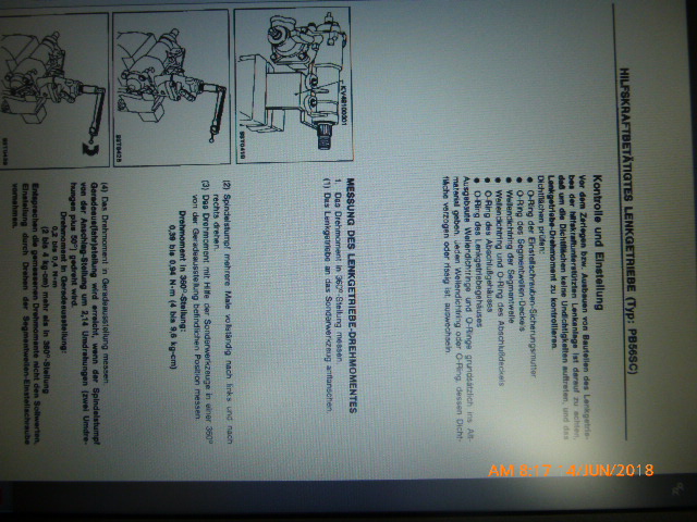

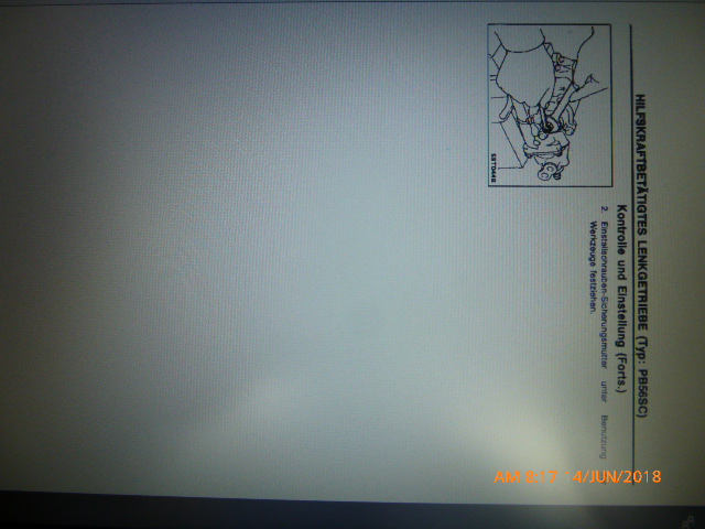

-Die Lenkung hat zuviel Spiel, der Prüfer sagt einstellen??? weiß wer wie das geht ?

Fürs Einstellen der Lenkung wäre ein Werkstatthandbuch sinnvoll.

Ja, denke auch mir Scheinwerfer neu zu besorgen... Das Einstellen der Lenkung scheint ja laut anderen Beiträgen nicht ganz ohne zu sein... ich hoffe da finde ich eine Werkstatt die das hin bekommt!

beim Lenkgetriebe ist oben ne Schraube mit Kontermutter soweit ich das in Erinnerung habe, da kannst das Spiel einstellen
am Lenkrad dürfen es 35mm sein,

hat jemand eine idee wo ich eine Reparaturanleitung finde?

Lenkung tendiere ich ein neues Lenkgetriebe einzubauen, der gute hat 300000 auf der Uhr und wurde scheinbar nie nachgestellt, da habe ich wenig Hoffnung das das was wird....
