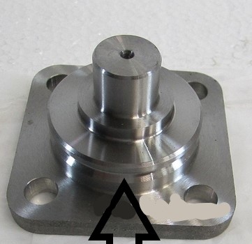

BeitragVerfasst am: 13.06.2018 19:19:09    Titel:
Mit Bildern würde ich verstehen was du mit dem Einstich meinst.
Buechsenwerfer
Mit dabei seit Ende 2017
...und hat diesen Thread vor 2887 Tagen gestartet!
BeitragVerfasst am: 13.06.2018 19:52:24    Titel:
[/img]
BeitragVerfasst am: 13.06.2018 21:31:45    Titel:
An alle Fans der Gummi-Dichtlippe,
ich habe mir erlaubt zusätzlich dazu noch dort wo die Distanzplättchen aufliegen (natürlich beidseitig verwendet) mit Hylomar eine ganz dünne Schicht an flüssiger Dichtmasse mit dem feinen Pinsel aufzutragen Smile
BeitragVerfasst am: 13.06.2018 22:33:59    Titel:
Buechsenwerfer hat folgendes geschrieben:
[/img]
Da gehört kein O-Ring rein.
Man kann wie schon erwähnt Dichtmittel auf die Planflächen auftragen.
dennmo

Erfahrungen habe ich damit noch nicht, allerdings geht's im August mit dem Wagen nach Island, danach werde das Ganze nochmals öffnen. Das mit dem O-Ring klappt wunderbar, wird auch weiterhin drinbleiben. Ich meine ich hatte einen 45x3 verwendet, muss halt beim Einbau verformt werden, damit er vernünftig abdichtet.
