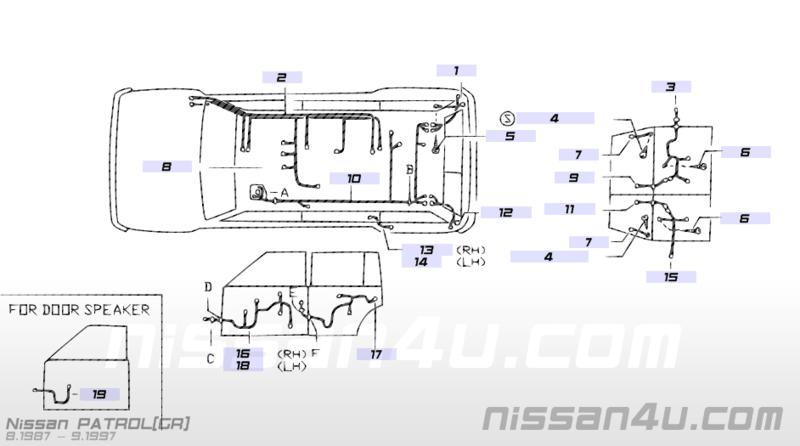

PatrolY61
Wohnort: Rastede/Hahn
BeitragVerfasst am: 03.05.2017 19:35:15    Titel:
Dieser Grafik nach müsste es beim Y60 im Bereich des Kofferraums ein Stecker geben, nach dem sich der Kabelbaum trennt.
