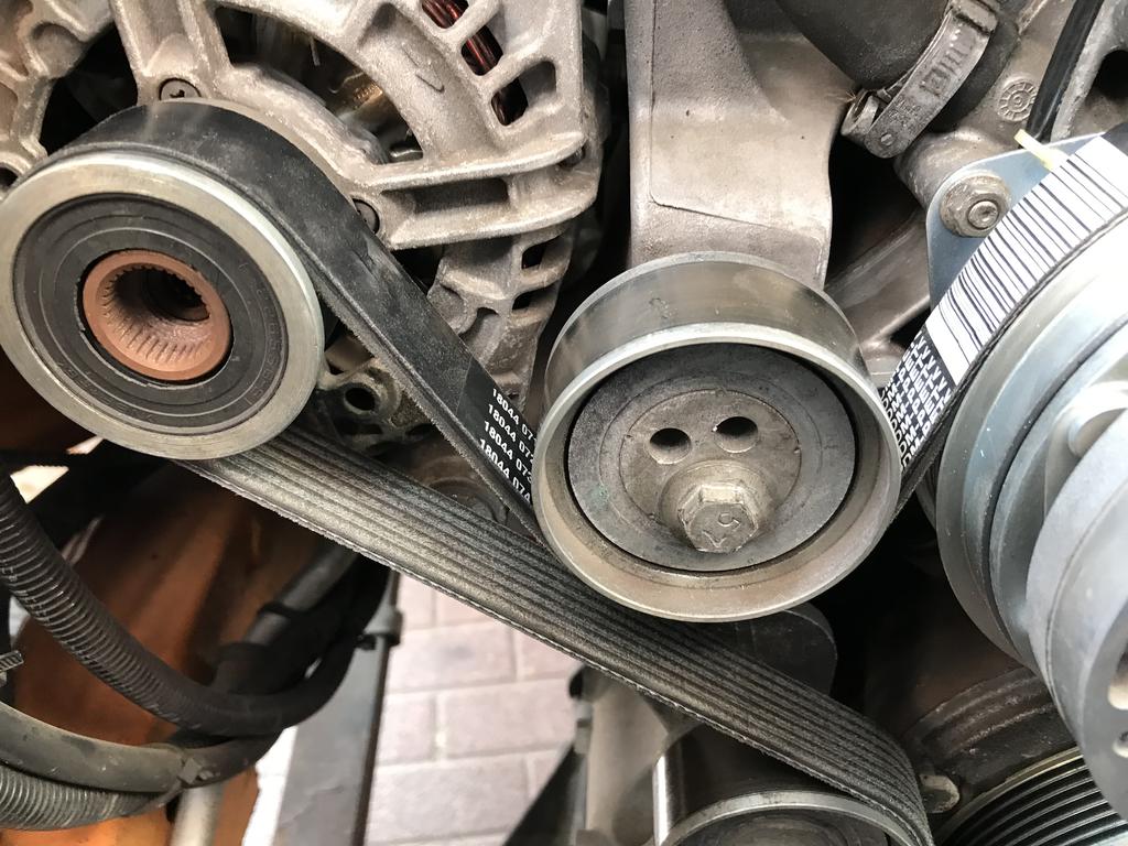

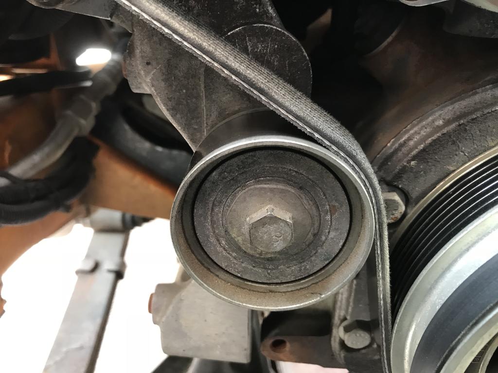

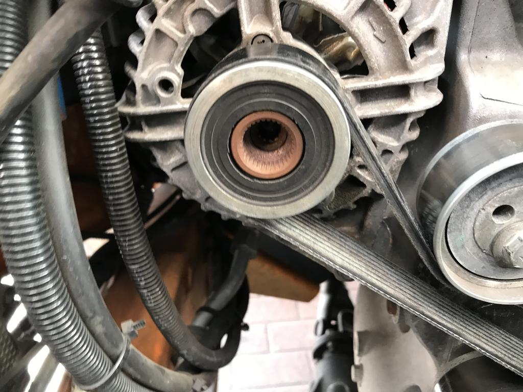

Hallo zusammen,
beim Tausch des Keilriemens habe ich festgestellt, dass Riemenspanner, Umlenkrolle und Spannarm auch nicht mehr im besten Zustand sind. Ich hatte bereits die Viscokupplung für den Daily IV bestellt, die auch gepasst hatte. Also hatte ich die Hoffnung, dass die entsprechenden Ersatzteile für den Daily auch beim Massif passen würden. Leider war das nicht der Fall. Meine weitere Onlinesuche hat leider auch nicht die richtigen Teile hervorgebracht. Es werden immer wieder die Ersatzteile für den Daily angezeigt. Mein Besuch bei Iveco hat das inzwischen auch bestätigt. Der Keilrippenriemen wird bei Massif und Daily völlig anders geführt und daher handelt es sich auch bei den Spannern und Rollen um andere Teile, mit anderen Teilenummern. Jetzt kommt aber der Kracher: Iveco verlangt für EINE Umlenkrolle mehr als 400 € Hau mich, ich bin der Frühling
Ich bin also dringend auf Alternativen anderer Hersteller angewiesen und brauche hierzu Eure Hilfe. Die Suche nach den Originalteilenummern hat auch kein besseres Ergebnis erbracht. Auch im Ausland sind die Ivecopreise gleich hoch Nee, oder? Nee, oder?

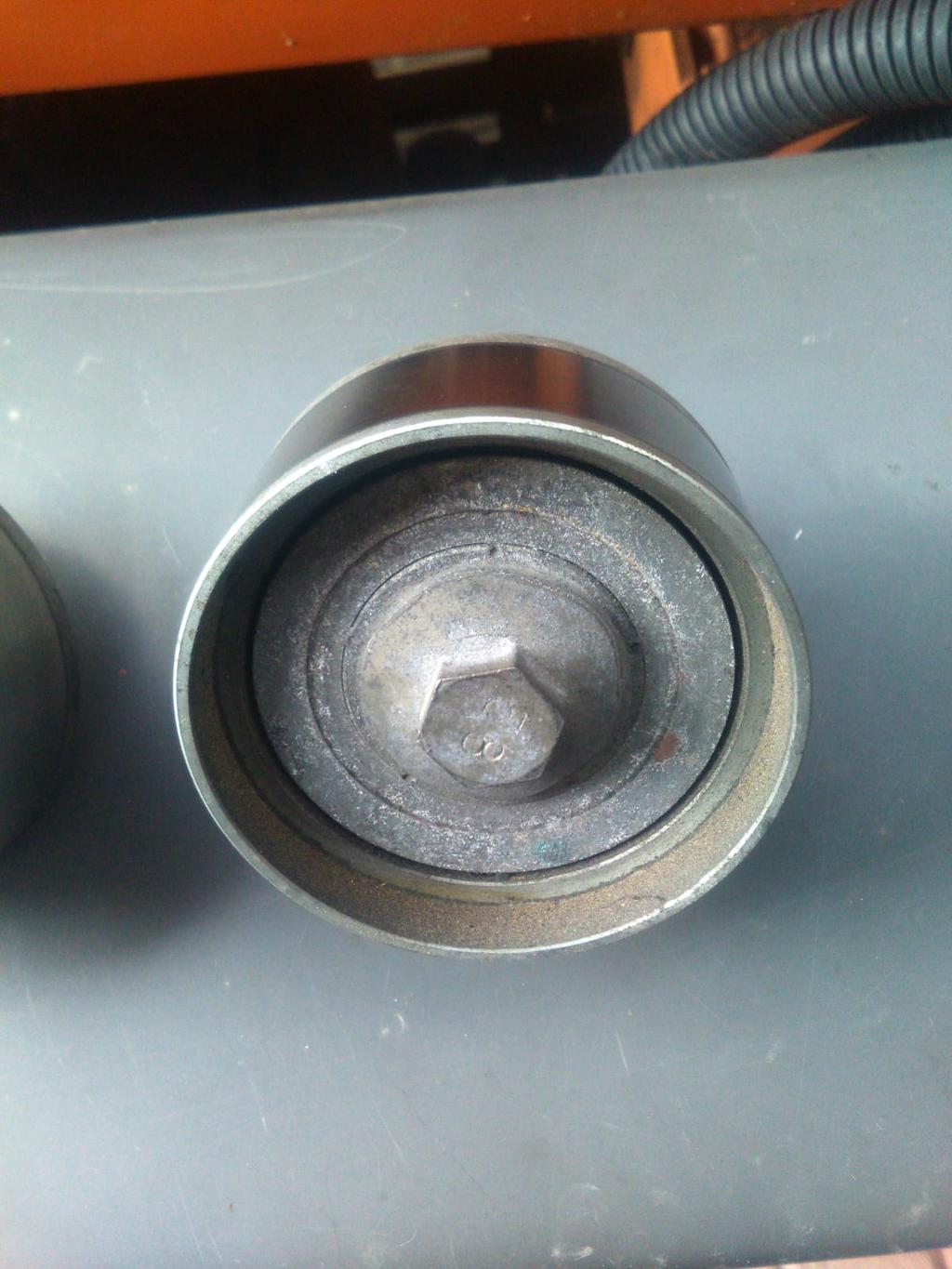

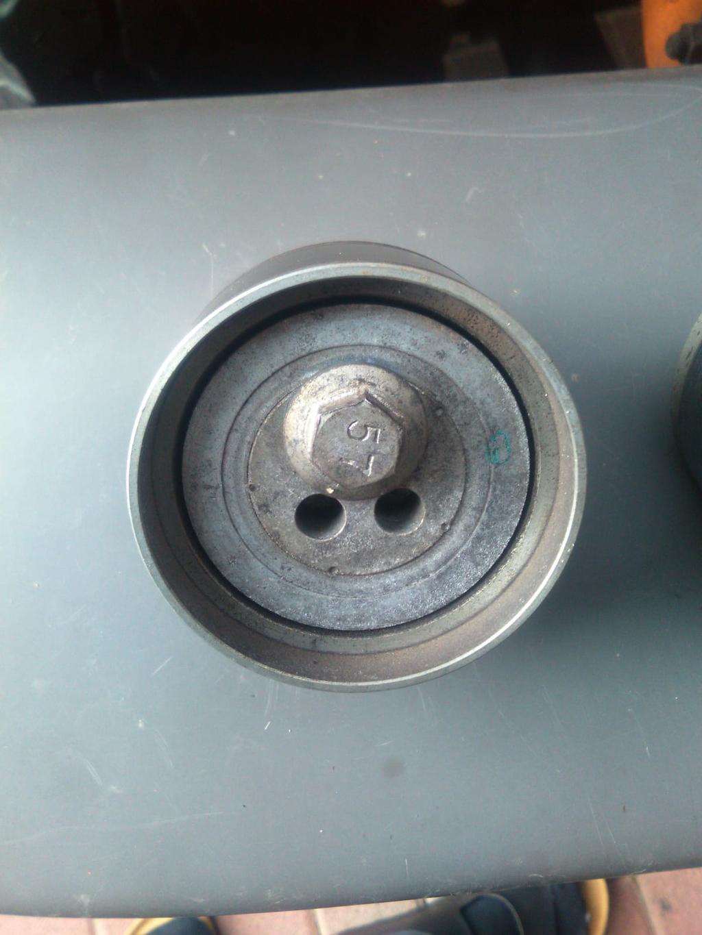

Danke für deine Mühe, aber leider passt das auch nicht. Die Originalteile haben keine Rillen:

Diese Spannung mit 2 Löchern hab ich auch schon mal irgendwo gesehen... Unsicher
Das sind ganz sicher Teile die in tausend anderen Fahrzeugen verwendet wurden. Daher würde ich, auch wenn ich sie Dir gern verkaufe, von den Originalen Abstand nehmen.
