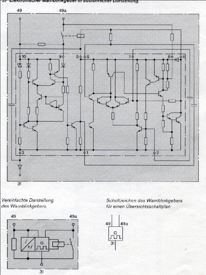

BeitragVerfasst am: 24.09.2018 17:51:47    Titel:
49 Eingang
49a Ausgang
31 Masse
Wenn 49a an einen Verbraucher/Blinkleuchte über den Lenkstockschalter gelegt wird nimmt das Relais seine Arbeit auf. Ich würde die Leitung 49a verfolgen ob da nicht Kontaktschwierigkeiten vorhanden sind. Eine einfache Prüflampe mit 12V/10W reicht völlig damit das Relais etwas macht. Mit LED-Prüflampen ist die Last nicht ausreichend damit das Relais arbeitet.
Der Lenkstockschalter legt die Spannung auf links oder rechts. Wenn 49a nicht ankommt kann also auch nichts verteilt werden...
Das kann dann verschiedene Ursachen haben, auch die Kontakte im Lenkstockschalter.
