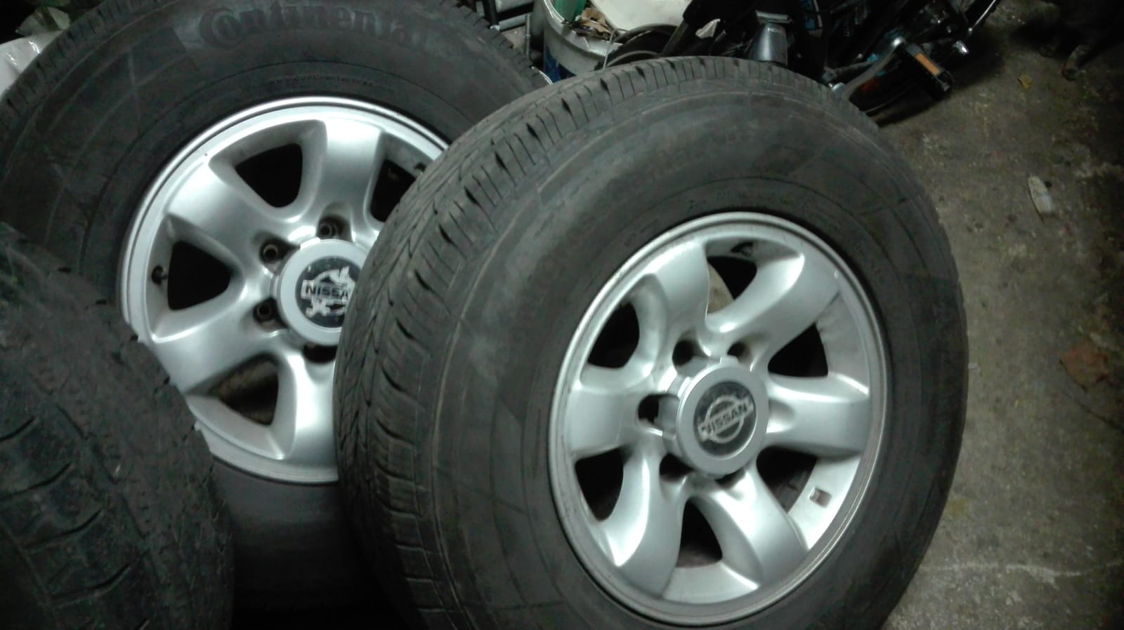

Hallo Leute!
Ich habe vor mir 285/75 R16 BF Goodrich AT KO2 Reifen mit 30er Spurplatten auf original Patrol Alufelgen auf meinen Y61 2.8TD zu montieren.
Soweit ich hier gelesen habe benötige ich ein Tachoprotokoll für die Eintragung. Kann mir jemand sagen wo in Berlin/Brandenburg ich so ein Protokoll machen lassen kann und ob bei dieser Reifengrösse die Abweichung im zulässigen Bereich ist?
Danke im Voraus

Du brauchst für eine Eintragung noch die Freigabe bzw. das Gutachten vom Reifenhersteller für dein Fahrzeug.
Die Tachoabgleichung kannst du bspw. beim ADAC machen lassen, dort wo du auch den Winter/Urlaubscheck oder Gebrauchtwagen Check machen kannst... Idr gibts bei der Eintragung für diese Größe keine Probleme, aber eine Garantie wird dir vermutlich keiner geben... ;)
Viel Erfolg!

Zu dem Thema gibt's hier mehrere Beiträge, geht leider nicht mehr so problemlos wie früher, ich hab das hier nicht übern TÜV bekommen und bin nur auf 265/75-16 gegangen, auf jeden Fall vorm Reifenkauf zum TÜV.....
Daktec bekommt das wohl hin, das ist doch nicht so weit weg von Berlin....

https://www.offroad-forum.de/viewtopic.php?t=83810&highlight=
Da steht alles, was du wissen musst, incl. Firma für das Tachogutachten (ARGO Kienzle), die gibt es deutschlandweit.

Hat jemand von euch eine ABE für bf goodrich at ko2 285/75 R16 für die Original Y61 Alufelge?
Würde eine solche benötigen.

Du fragst einfach bei BFG nach einer Freigabe für eine 8x16 Felge- wenn sie nicht schon auf deren Homepage veröffentlicht ist.

Man kann auf der Website von BFG so ein Formular für die Freigabe ausfüllen (Name, Adresse, Fahrzeug, Reifen, ...) und erhält eine Freigabe als PDF.
Geht sehr schnell und unkompliziert.

Besten Dank für den Tipp.
Hab ich gemacht.
mal sehen was ich da bekomme.
