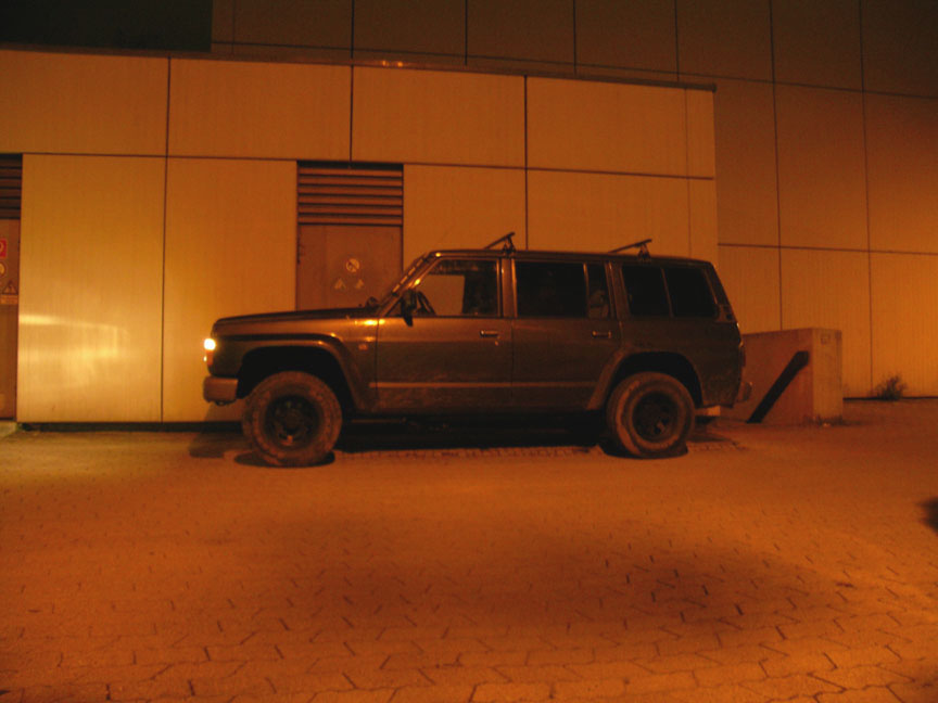

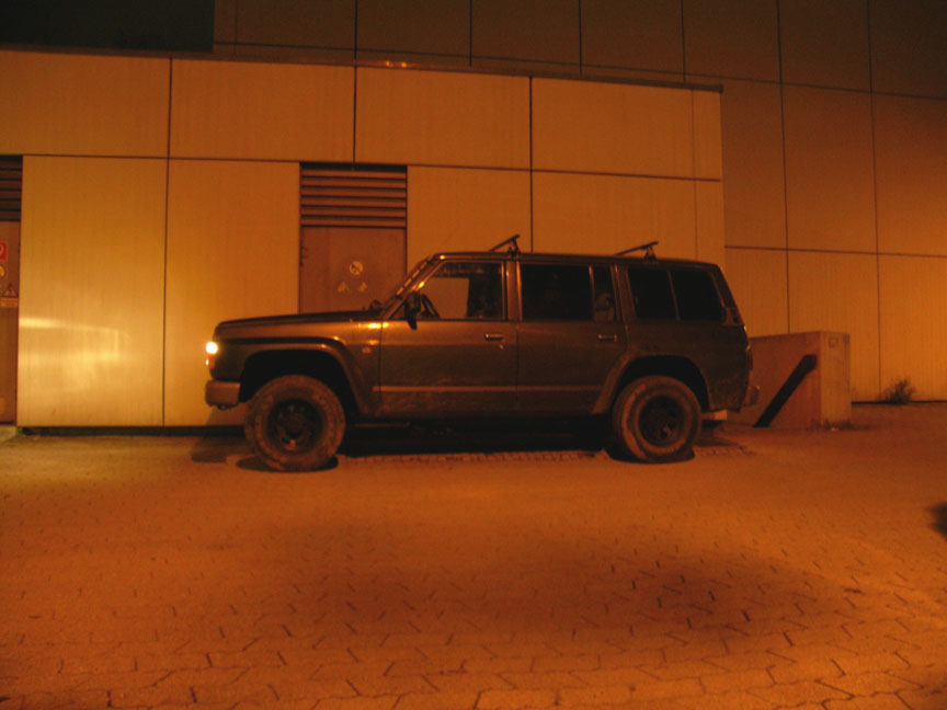

Hinten fehlen 3cm!
Flo Hau mich, ich bin der Frühling

...und hat diesen Thread vor 7219 Tagen gestartet!
BeitragVerfasst am: 21.10.2006 23:42:42    Titel:
Oben wenns 3cm Spacer sind.
