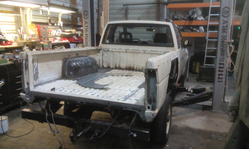

Hallo zusammen.
Im Herbst letzten Jahres hab ich mir endlich einen MD21 gekauft, wie ich auch schon in der Rubrik für Neulinge angekündigt habe.

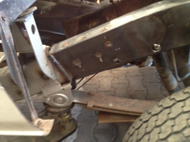

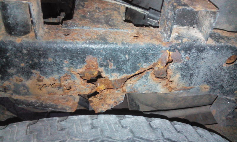

Letzten Monat musste ich dann das erste mal zum Tüv und der bekannte Kollege meinte nur ganz trocken - Du schwißt erstmal schön den Rahmen nach Herstellervorgaben, dann gucke ich mir den Rest der Karre an!
Nach mehrmaligem Pendeln zwischen Nissan Paderborn und Tüv Nord bin ich zum Entschluss gekommen die zweite Variante zu wählen - Wo kein Kläger, da kein Richter.

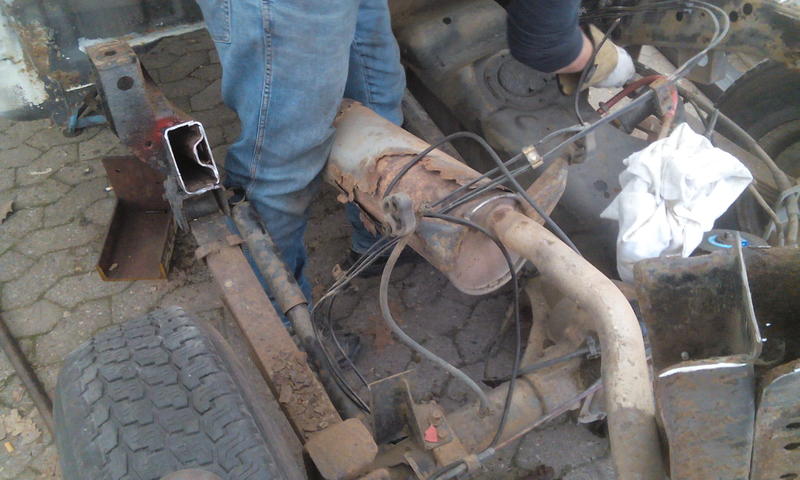

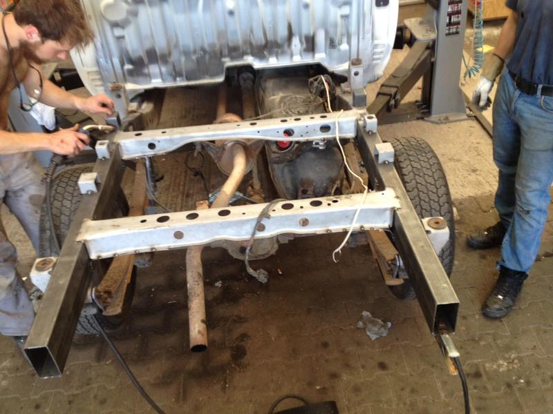

Der Rahmen wurde knapp hinter der vorderen Blattfederaufnahme gekappt, ein Rohr mit 120/90/3 gekauft und mit Quarzsand und Brenner in Form gebracht. Jaa ich weiß, eigentlich wird der Rahmen nach hinten niederiger und fällt auch wieder ein wenig ab, aber das wäre erheblicher Mehraufwand gewesen und auf diese Weise ist er gleich 20mm höher gekommen hinten. Als das ganze angeschweißt war, natürlich nicht nur vor Stoß, sondern auch mit hinterlegten Blechen, die durch große Bohrungen ausgeschweißt wurden, wurde das ganze ohne Pritsche auf dem Trailer vorgeführt und FÜR GUT BEFUNDEN Hau mich, ich bin der Frühling
Noch schnell die Ladefläche durchschweißen und das ganze mit Zinkphosphatgrundierung gerollt, alles zusammengebaut und nochmal zum Tüv für Asu und sonstige Prüfung.
Die Ladefläche ist nicht ganz zufriedenstellend, aber man muss dazu sagen, dass für die ganze Aktion nur 2 Wochen zur Verfügung standen, wir zu zweit und beide noch voll erwerbstätig sind. - Die ein oder andere Nachtschicht und blöde Kommentar vom Chef blieb nicht aus
Was die Farbe angeht wird er erstmal BIcolor bewegt (Kabine weiß, Pritsche grau). soll aber im ganzen noch ein dunkles grau bekommen YES

BeitragVerfasst am: 14.06.2017 08:11:08    Titel: Fotos zum Text

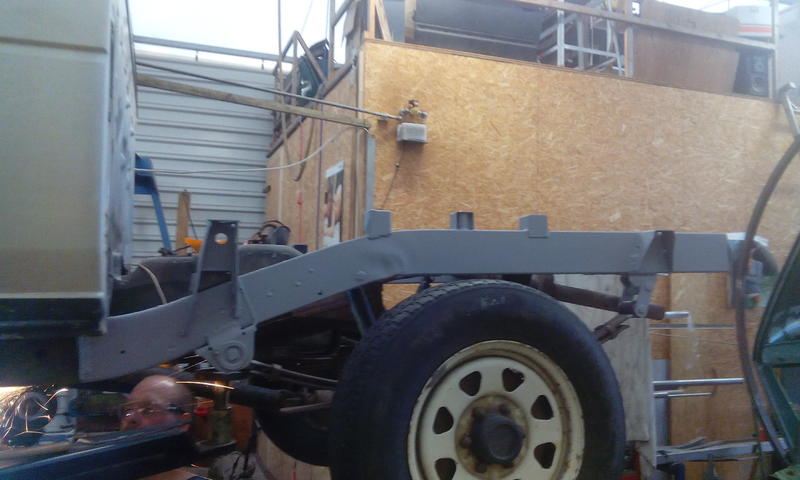

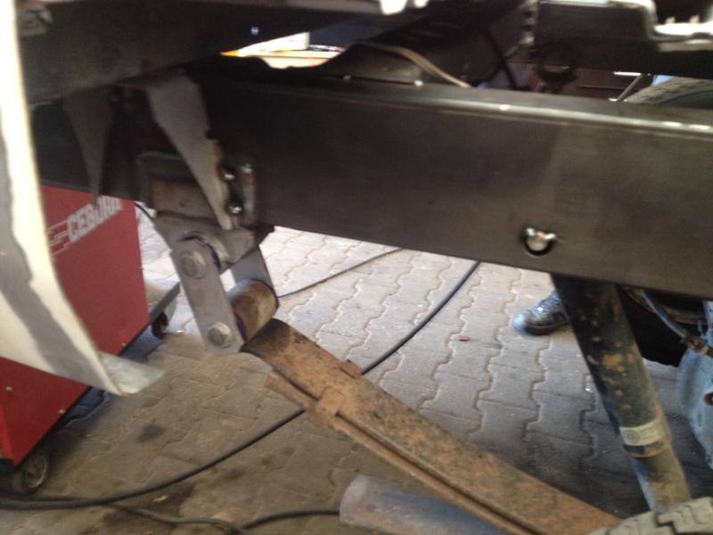

Daß das angesetzete Heck so "durchgewunken" wurde, ist erstaunlich. Obskur
Wo die "Inschenöre" doch sonst ziemlich pingelig zu sein scheinen.
(dabie ist die fast senkrechte Schweißnaht vermutlich nicht steigend geschweißt)
Auf jeden Fall ist das hintere Rahmeninnere jetzt schön clean. Heiligenschein
Nur habt Ihr die eigentliche Schwachstelle des Rahmens immer noch erhalten.

Das mit der senkrechten Schweißnaht ist mir auch gleich aufgefallen. Hätte nicht gedacht, dass der TÜV das mitmacht.

Doch das hat so ohne weitere Probleme funktioniert. Ein Kollege arbeitet in der Werkstatt, die der Herr Ingenieur besucht und deshalb hat das alles sehr gut funktioniert mit der Absprache.
Nein, die senkrechte Naht hab ich fallend geschweißt, für eine saubere Steignaht hat die Geduld um 1 Uhr Nachts nicht mehr gereicht ^^
Und zum Thema Schwachstelle.. mir war es wichtig, dass er ohne Achsvermessung und Richtbank o.ä. weiterhin geradeaus fährt. Deshalb sind wir hinter die vorderen Blattfederadnahmen gegangen um die Achse nicht neu ausrichten zu müssen.

Das mit Eurem Vierkantrohr als Rahmen ist mutig! Zum einen ist die senkrechte Naht nicht ok, zum anderen hat der
Rahmen innenliegende Verstärkungsbleche, auf die Ihr ganz generös verzichtet habt...
Handwerklich sauber geschweißt ist das ganz ohne Frage, halten wird es hoffentlich auch, aber als Vorbild für andere sollte
das auf gar keinen Fall herangezogen werden! Und elegant geht anders...

was mich abgesehen von der orthogonalen Schweißnaht stört sind die Beulen im Bereich der Biegung(solange der tüv aber ja alles abgesegnet hat ;)).
