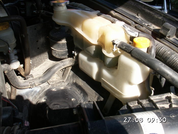

Hallo zusammen,
vor Antritt meines Urlaubs wollte ich noch die Flüssigkeiten prüfen.
Bei der Kühlerflüssigkeit bin ich jetzt ratlos.
Im Bild zu sehen gibt es 2 Behälter für Kühlflüssigkieten. Der untere ist total leer.
Im Benutzerhandbuch kann ich nicht erkennen welcher von den beiden mit welchem Füllstand zu versehen ist.
Muss der untere leer sein???
Uwe

Der obere muss voll sein und der untere bis zu der breiten Makierung.
Ich hoffe das dein Zylinderkopf keine Schäden davon getragen hat.
Kontrolliere auf jeden Fall auch ob am Kühlereinfüllstutzen Wasser fehlt.

@ Uwe. Bei Deiner Kiste fehlt ne Menge Wasser. Der obere Pott gehört mit zum "geschlossenen System" und steht bei Betriebtemperatur unter Druck wie der Kühler. Deshalb nur VORSICHTIG öffnen wenn die Kiste Warm ist. Der untere Pott ist der Ausgleichs/Überlaufbehälter wo das Kühlsystem Wasser rein drückt oder sich wieder nimmt.
Heizung beim befüllen auf volle Pulle stellen damit überall die Luft raus kommt bzw Wasser hin kommt.

und zu ganz oben, das der drucklose Ausgleichsbehälter ab und zu leer ist, ist ganz normal, bei den Temperaturen im Sommer, verdunstet das Wasser einfach, irgendwann ist er leer, und der heiße sich abkühlende Motor saugt dann halt nur Luft nach, beim nächsten mal heiss werden, drückt er aber etwas Wasser zurück, das dann auch wieder verdunstet, und dadurch wird der Luftanteil im geschlossenen System auch immer höher, ist beim Patrol ganz normal, wenns draußen wieder kühler wird, brauchst auch kein Wasser mehr
also keine Panik, nicht jedes bischen Wasserverlust bedeutet nen Schaden, wenns so wäre, bräuchte ich jedes Jahr nen neue Kopfdichtung, aber ab dem Herbst "repariert" sich das ganz von allein, dann reicht das Wasser wieder bis zum nächsten Sommer
