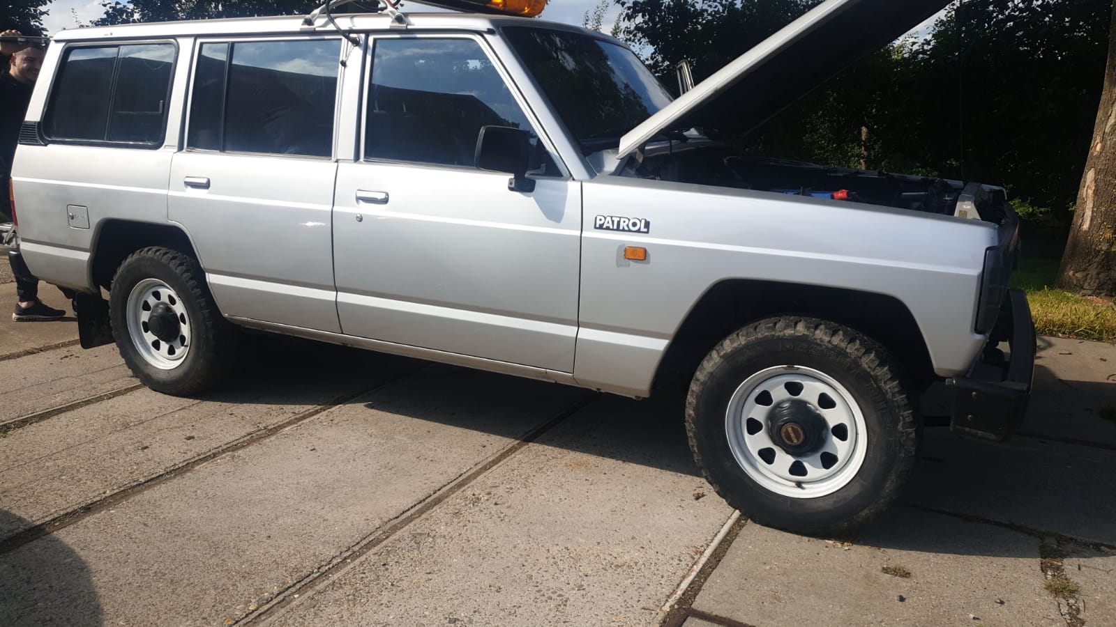

So, endlich ist er angekommen, mein Nissan Patrol w160 3,3L Bj88...
Nun habe ich festgestellt das er auf 24v läuft., aber ein Radio eingebaut ist... Meine Frage, brauch ich für meine Verbraucher, zb zusätzliche Beleuchtung (LED light bar), Ladegeräte für Handy, Laptop, Kompressor, also alles was auf 12v läuft ein Wandler oder habe ich eine Möglichkeit die 12v anders zu bekommen?
Danke im voraus😉👍🏼
Und schönen Tag noch ✌🏼

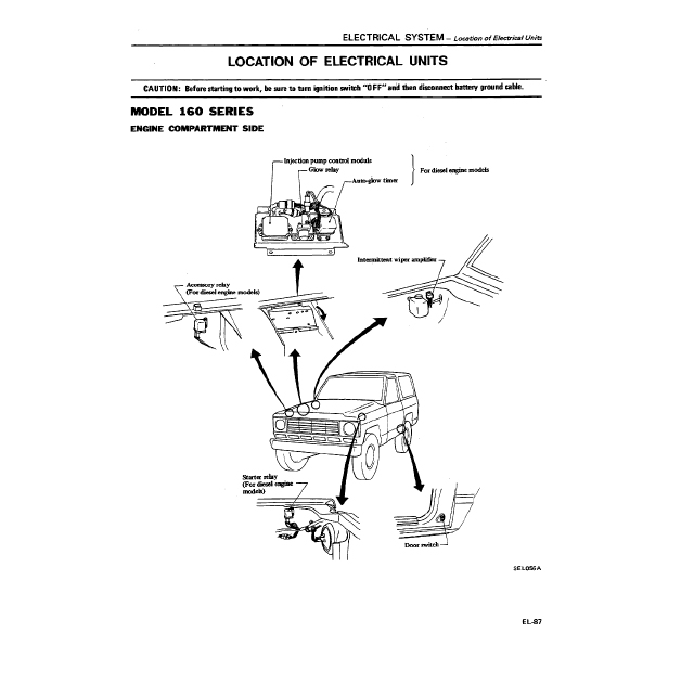

darauf wird es hinausgehen...Habe Allerdings bei Recherchen PDF's über das Werkstatt Handbuch gefunden, darunter auch den Elektrik Plan...auf dem W160 sollte schon ein 12V Umwandler eingebaut sein... mal sehen ob er auch an diese Stelle ist...kann es aber erst sagen wenn ich ihn hole...

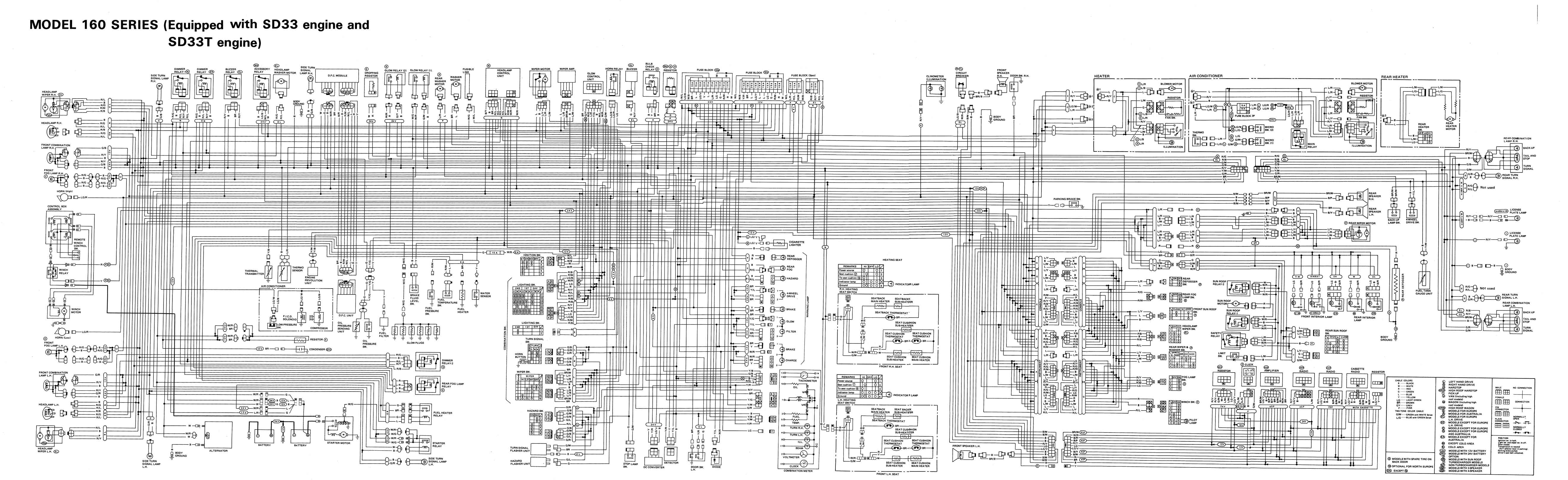

360°Horizon hat folgendes geschrieben:
Lg
Die Schaltpläne sind meiner Erfahrung nach mit Vorsicht zu genießen. Oft sind da Dinge aufgeführt, die in der Realität am Fzg dann anders aussehen. Den 12V Abgriff der da geführt wird, habe ich bisher an keinem 160er finden können. Hat sicherlich damit zu tun, dass die Schaltpläne für die ganze Modellreihe gelten und nicht nur für einzelne Ausführungen. Wäre eine Überraschung wenn bei Deinem da fabrikmässig was verbaut wäre.
Hatte hier mal einen Thread dazu gestartet: https://www.offroad-forum.de/viewtopic.php?t=85431
Im Anhang ein Schaltplan, der ganz brauchbar ist aber ich ebenfalls für verschiedene Modelle des 160er gilt.
Grüße
Micho
Wiring diagramm Patrol 160
 Dateiname:  1985_21_sd33_sd33t_wiring_diagram.jpg
 Dateigröße:  1.17 MB
 Heruntergeladen:  336 mal

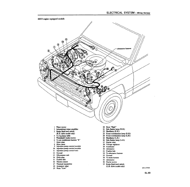

Danke Micho,
diesen Plan hatte ich nicht...sondern diesen anbei zugefügt...
Den Relais sollte im Motorraum, Beifahrerseite Links Vorn sein (im Kotflügel)...wie schon erwähnt, kann ich es erst Mitte/Ende August sagen...
Aber ich gebe dir Recht, die Pläne sind it Vorsicht zu genießen... Hau mich, ich bin der Frühling
LG
Stéphane[/img]
